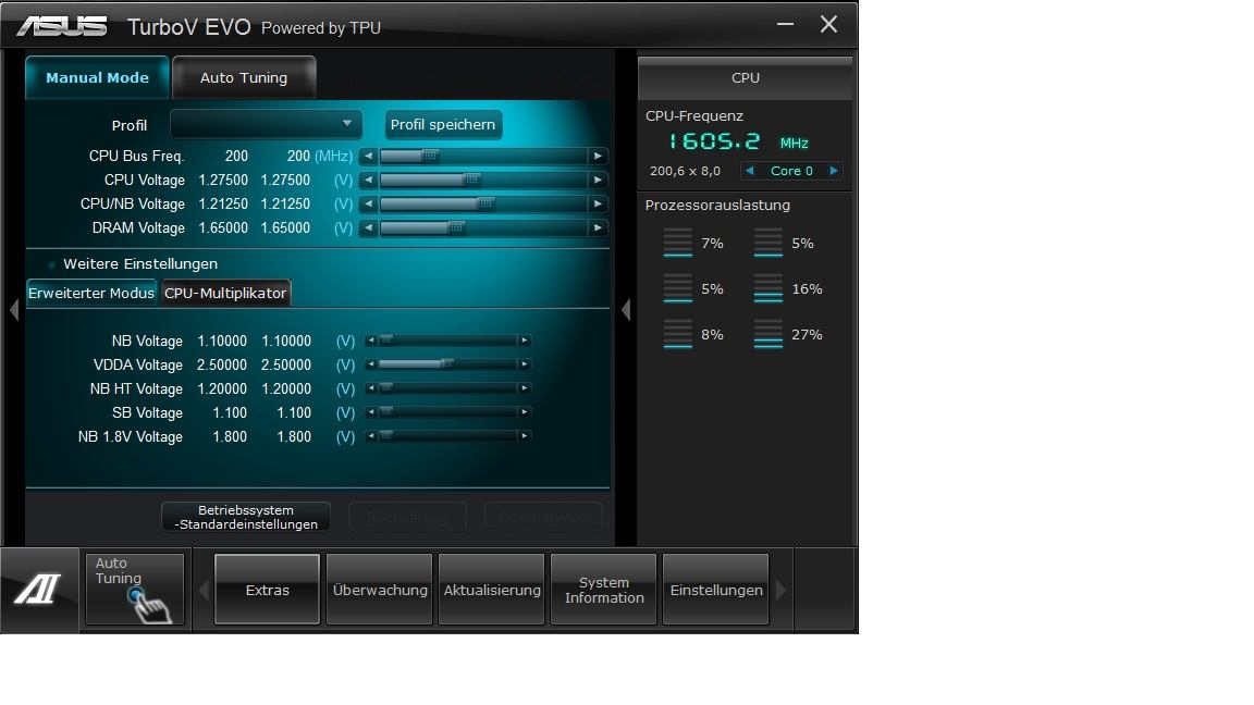

Ist besitze dieses Board schon seit Markteinführung uns bin sehr zufrieden damit.Jedoch habe ich seit dem 1604 Bios ein merkwürdiges Phänomen.Spannungwandler Fiepen im Standby und wenn ich das Board vom Strom trenne(Steckerleiste wird nachts ausgeschaltet) stürzt nach dem ersten Anschalten und Hochfahren des PCs mein Turbo V-Help ab mit der Meldung "Funktioniert nicht mehr".Wenn ich dann die AI Suite öffne steht die SB Voltage auf 1.41Volt anstatt der üblichen 1.1Volt.Wenn ich dann den Rechner herunter fahre und neustarten will bleibt der Bildschirm erstmal schwarz.Danach muss ich einen Soft Reset ausführen und alles funktioniert wieder normal.
Hier mal meine Hardware Specs:
AMD Phenom II 1090t@3,6Ghz@1,2750Volt
Asus M5A99XEvo
Corsair XMS3 4x4Gb DDR3 1600Mhz@1,65Volt
Samsung 128GB 830 SSD als OS Partition
2xWD 640AAKS 640Gb Blue
1xSeagate 1TB Datengrab
Thermatake Toughpower Grand 650Watt 80+Gold Certified
Northbridge ist auf 2600Mhz getaktet bei 1,21250 Volt
Hypertransport ist unverändert auf 2000Mhz gestellt
Überhaupt habe ich sämtliche Voltages im UEFI gefixt eingestellt.Es läuft eigentlich auch alles wunderbar,bis auf diesen kleinen Bug.Wenn ich das Board an der Stromversorgung nachts dran lasse fährt er beim ersten Neutart normal hoch ohne das die SB auf 1,41 Volt geht.
Wie gesagt ich habe ein solches Phänomen noch bei keinem anderen Mainboard so erlebt und ich denke es wird schwierig sein darauf eine Antwort von euch zu bekommen,aber hat zufällig einer von euch ähnliche Probleme? Vieleicht bringt auch das Downgraden des Bioses etwas aber das mache ich eigentlich ungern,da ich in absehbarer Zeit mir noch einen Vishera (8320) zulegen möchte und der funktionert erst mit dem Bios 1604.Hier noch 2 Bilder von der AI Suite damit ihr seht was ich genau meine:
Normal:AI Suite OK.jpg
Nicht normal:AI Suite not Ok.jpg
Wobei ich noch hinzufügen möchte das ich den Schieberegler beim zweiten Bild manuell gesetzt habe und die Voltage nicht gelb angezeigt wird sondern ganz normal weis wie die anderen Werte.Der Regler steht wie bei 1.1 Volt ganz unten.

Die Meldung das Ai Suite nicht mehr funktioniert hab ich bisher nur erhalten, wenn etwas zu sehr übertaktet war. Kannst also mal testen ob es auch noch passiert, wenn alles auf Standard läuft. Hast du mal geschaut ob er auch im Bios die 1.4v anzeigt? Oft kommt es vor das die Ai Suite einfach nur "Müll" anzeigt :)
Hast du die Ai Suite mal neu installiert?
Wenn alles nichts bringt kannst du auch downgraden. Vishera funktioniert auch mit älteren Versionen ;)
@Reous:
Ja im Uefi werden dann bei der SB 1.41Volt angezeigt.Das ist schon im kritischen Bereich.Deswegen nehme ich an das beim ersten Hochfahren nach Stromunterbrechung das Board den Start verweigert.Bin jetzt wieder zurück zum Bios 1503.Vieleicht ist das 1604 Bios durch die Unterstützung der neuesten Visheras die Ursache gewesen.Ich werde weiter berichten ob es sich durch das downgrade gebessert hat.
