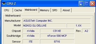

Mir ist grad noch was interessantes aufgefallen. Ist kein Problem für mich aber irgendwie komisch. Hab wie gesagt das M2N-SLI Deluxe - Sollte ja ein nforce 570 SLI sein. CPU-Z meint aber:
(verdammt wie füge ich denn hier n screen ein - Einfügen klappt zwar bei Word aber hier nicht...)
Wenn ich euch den schönen screen auch vorenthalten muss...
Da steht fälschlicherweise nforce 550 unter chipset obgleich unter Model ganz korrekt M2N-SLI Deluxe steht...
Gibts dafür ne Erklärung?
CPUZ wird wohl den Chipsatz noch nicht richtig erkennen.

Hi,
bei mir wird aber alles korrekt angezeigt.
Gruß Raberduck
es geht aber auch um den 570er SLI Raberduck.
