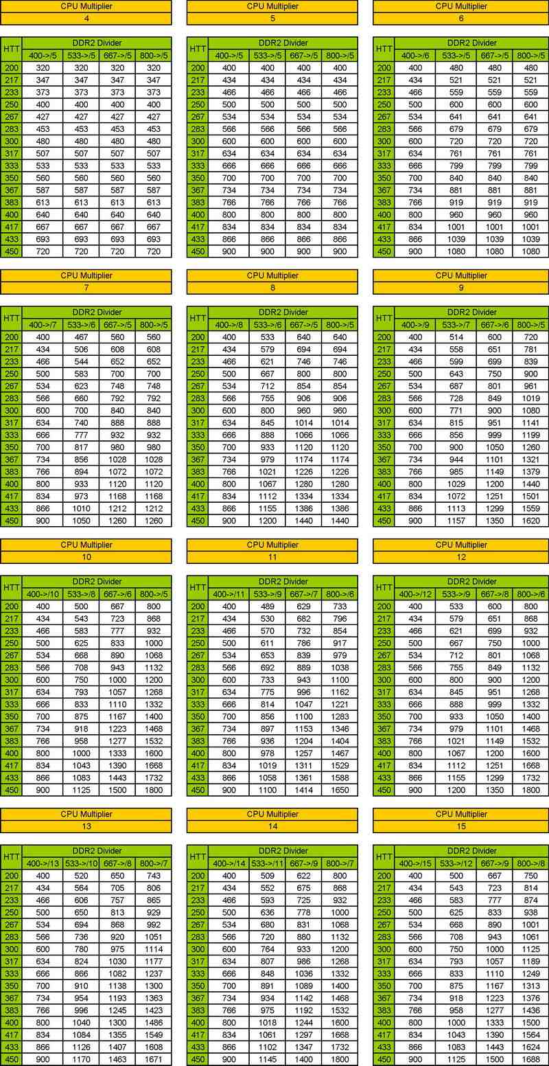

Hallo an alle,
ich hoffe ihr könnt mir weiter helfen
ich habe folgendes problem: habe mir ein athlon x2 4850e gekauft und in mein m2n32sli deluxe mainbord eingesetzt. nach dem starten läuft das system einwandfrei und war auch zunächst zufrieden bis ich festgestelt habe, dass der speicherteiler auf 7 eingestellt ist. ab ins bios und teiler manuell eingestellt, es tut sich aber nichts, teiler 7 (800 im bios) ist der kleinste teiler (vorher war 800 im bios gleich teiler 5). da der kleinste teiler jetzt 7 anstatt 5 ist, kann ich jetzt den speicher natürlich nicht optimal einstellen. ich möchte gerne 3000mhz cpu takt einstellen und den speicherteiler 6 wählen damit der speicher auf 1000mhz läuft.
hatt jemand auch das problem und wie kann ich das problem lösen?
habe noch folgendes festgestellt: mit dem 1201 bios kann man teiler 5 einstellen aber eben nicht 6, habe auch schon verschiedene biosversionen getestet, nichts geht, teiler 5 oder 7!!!
liegt das an der cpu? und wie sieht es mit anderen cpus aus?
hier haste eine liste.
Der Ramtakt hängt auch vom Multiplikator ab.
du müsstest also den multiplikator anpassen und dafür mit dem Referenztakt höher.
mfg
