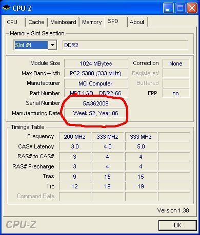

Daraus ziehe ich den Schluss das der eine Riegel defekt ist !
Jetzt weiß ich aber nicht ganz... wie sicher ist es das die beiden module im dual channel modus laufen
-sprich wenn ich sie austauschen lasse und dann 2 funktionierende bekomm.. hat da jemand eine ahnung?
danke im voraus, mfg
Meine beiden Riegel sind auch kein KIT. Habe die einzeln gekauft.

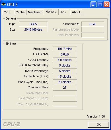

Nach langen hin und her des neuen Systems hier nun die Installationsreihenfolge des Speicher, da es immer wieder Probleme mit der Kompatiblität gibt.
Zuerst hatte ich die Speicher im Dualchannel mit 128 bit laufen gehabt ( s.Sig ). Nach der Installation von Windows XP, an der Stelle wo das System das erste mal den Anmeldebildschirm anzeigen sollte, gabs nen kurzen Bluescreen :eek: . Dies wiederholte sich bei der dritten Neuinstallation von Windows immer wieder. Dabei wurden einige einstellungen im Bios wie Spannungen erhöhen, Latencen runter und rauf. Nix Brachte was. Als ich aber einen Riegel rausgenommen hatte und einen Speicher in den einstellungen s.sig eingestellt hatte Startete das System Problemlos. Daraufhin dachte ich mir, das das mit den Treibern unter Windows zu tun haben müsste bezüglich des Speichers.
Also habe ich mir den neuesten Nvidia Treiber geladen und Neugestartet, damit die Treiber sich im System Initialisieren. Danach den Rechner heruntergefahren.
Den zweiten Speicher wieder rein, damit ich die 128 bit und 1 GB Speicher wieder habe und Windows Gestartet.
Und siehe da, zu meinen Erstaunen startete Windows jetzt im Dual Channel Modus.:drool:
Seit her gibt es auch keine Probleme mit den Speichern.:banana:
