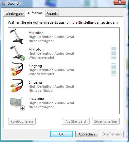

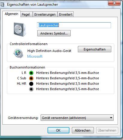

Hab mal wieder ein Problem. Die Leute bei Asus sind scheinbar genauso dumm wie ich. Bin schon am Verzweifeln.
Hab mir 5.1 Boxen gekauft. Drin is die mitgelieferte Soundkarte von Asus.
Im Bios hab ich HD Audio eingestellt. Unter Win Vista (32-Bit) hab ich Soundmax (neueste Version installiert). Boxen sind korrekt verkabelt (30 mal geprüft). Bekomme trotzdem nur 2.1 Sound (auch bei 5.1 DVDs etc.).
Hab's auch schon mit dem Windows HD-Sound-Treiber versucht. Komischer weise wird mir da ein Eingang mehr angezeigt als mit dem SoundMax Treiber. Allerdings steht da auch "Nicht verfügbar" (s. Bild).
Helft mir bitte. Ich krieg's einfach nicht gebacken.
Hab noch ein Bild von meinen Lautsprechern (Windows-Treiber) dazugepackt.

Am Besten eine richtige soundkarte kaufen ! weil die sch.... Karte ja nur probleme macht !
Naja, komm. Das muss doch möglich sein. Die Ausgänge sind ja schließlich vorhanden.

Schade, das mir keiner helfen kann. Ihr seid doch sonst auch immer so fit...
Sorry ich hab nur XP drauf, kein Vista und unter XP kann ich das einfach in der Software umstellen. Sieht aber auch komplett anders aus als die Oberfläche von deinen Screens.

@Shrink: Sorry, Vista macht eben viel Probleme mit Soundkarten generell. Bei einigen hat sich was getan, bei anderen nicht. Könnte sonst nur noch sein, dass mit der Karte was nicht stimmt. (glaub ich aber nicht)
Bei mir saß die mal nicht ganz korrekt 100%ig und da fehlte mir auch ein Kanal. Ansonsten empfehle ich immer erst dann Windows zu wechseln, wenn es ca. 2-3 Jahre gereift und gefixt wurde :fresse:
Vista selbst ist noch nicht Vista-ready :d geschweige denn alle Treiber.
