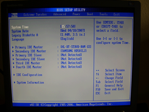

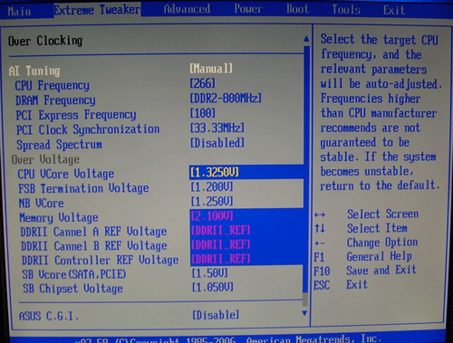

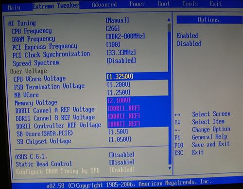

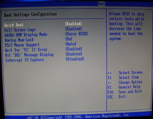

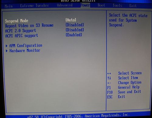

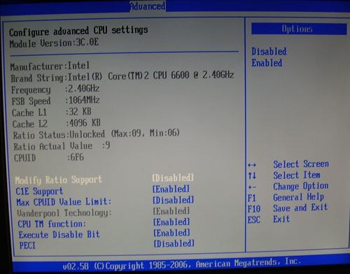

So, hab Fotos geacht, hoffe damit kannst du was anfangen. Wenn ich was vergessen haben sollte, sag bescheid. Die Ram-Timings habe ich auf Auto gelassen, damit dürfte ein Problem aber wohl ja auch nicht zusammenhängen..

Achtung: Wenn ihr EIST nicht nutzen wollt, solltet ihr C1E Support und Intel Speedstep Technology auf "Disabled" stellen. Auch könnt ihr die Vcore erst jetzt, wie oben beschrieben, auf einen fixen Wert einstellen.
könnte es das hier sein?
Auf dem Bild ist es zwar aktiviert, aber es heisst ja, wenn ihr EIST nicht nutzen wollt....
Ich habe das soweit ich weiß disabled, aber sicher kann ich das erst Bestätigen, wenn ich zuhause bin! (Bin noch @work :fresse: )
Japp! Danke das war es. Hatte ich übersehen. !!FREU!! Aber deine Arbeit möchte ich auch haben....
Ja das haben wir ja schon geklärt :p
Ist doch bereits behoben.
