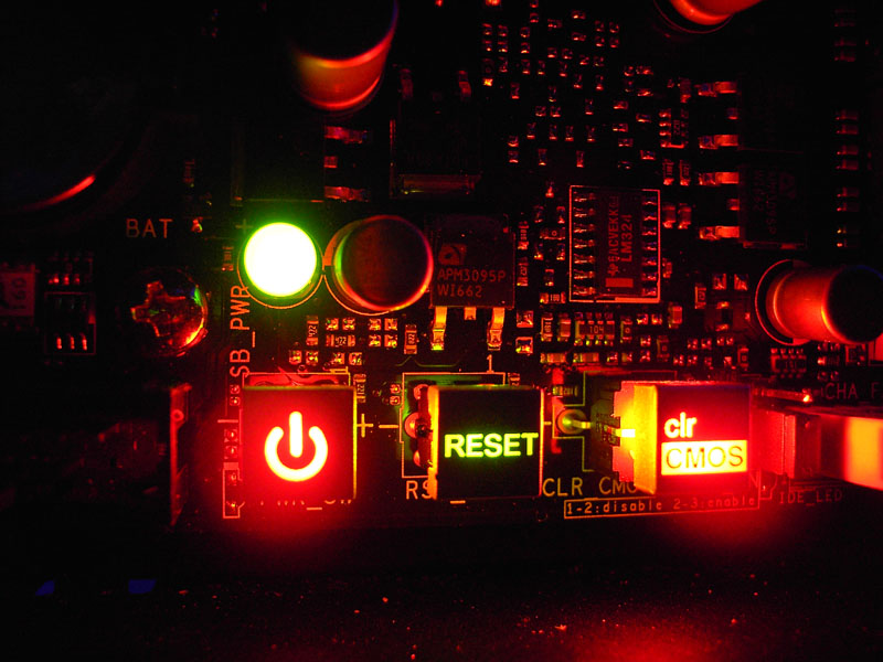

Hatte bereits im Handbuch nach einem zu dem CMOS-Reset-Knopf zusätzlichen Jumper gesucht, jedoch erfolglos.
Edit:
Der Jumper direkt neben dem CMOS-Reset-Knopf ist natürlich auf Pins 1-2 ;)
Der ist doch direkt rechts neben dem Knopf.
untendrunter steht sogar die Beschreibung wie er aktiviert ist (für Clear CMOS) und
wie er auf neutral (deaktiviert) steht, wie du auf dem Bild erkennen kannst.
Bei mir steht er also auf neutral (deaktiviert). Zum aktivieren muss der Jumper nun
einen nach oben gesetzt werden, dass die beiden oberen Pins von den 3 Kontakt haben :)
Jop, dieser Jumper natürlich ausgeschlossen.
Der CMOS-Clear-Knopf funktioniert doch nur, wenn der Jumper auf Pins 1-2 ist oder habe ich da was falsch verstanden? Das Licht des Knopfes hört u.A. auch nur auf zu leuchten, wenn der Jumper auf Pins 1-2 ist :d
Edit:
Habe jetzt noch einmal einen total CMOS Reset Versuch gestartet. Wenn das nichts hilft werde ich es mit dem P5K Deluxe nochmal probieren. Dass es die Grafikkarte ist, kann ich eigentlich ausschließen, auch wenn der LCD-Poster das einzeigt.
Nein genau andersrum! Hab ich doch oben erklärt :hmm:
Auf 2-3 ist der CMOS resetbarauf 1-2 nicht.
1-2 = disable CMOS-Button (Button ist deaktiviert)
2-3 = enable CMOS-Button (Button kann zum Reset verwendet werden)
Ja sorry, mein Fehler. Auf jeden Fall ist meiner seit Ankunft auf den oberen zwei Pins, was auch richtig ist um ein CMOS-Reset mit Hilfe des Schalters durchzuführen.

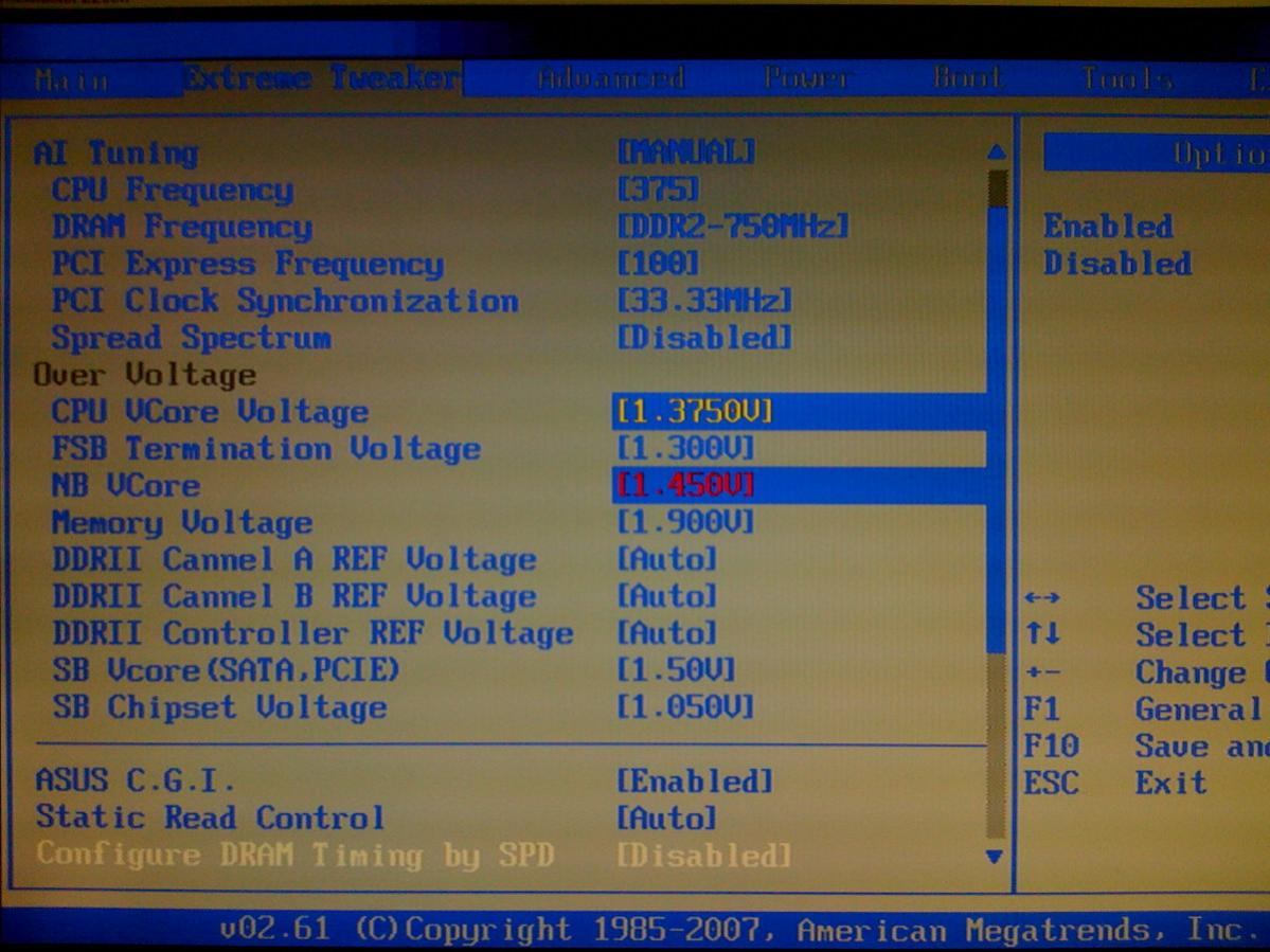

Ich habe mein Asus Commando und meinen E6400 (2.1 Ghz) fast 2 Jahre lang schoen mit 3.2 Ghz laufen lassen, und vor ein paar Wochen hatte bekam ich auf einmal Abstuerze beim Spielen. Also habe ich den FSB gesenkt und die CPU mit 3.0 Ghz laufen lassen - danach lief wieder alles perfekt.
Bis ich gestern auf die geniale Idee kam mal zu versuchen die 1,375 V ein wenig abzusenken um Strom zu sparen. Ich also Volt runter auf 1,35 V und dann kam: Overclocking failed. Ok also ins BIOS und den alten Zustand wieder hergestellt - man kann im BIOS vom Commando ja Profile anlegen - also habe ich ein altes geladen.
Aber auch diesmal wieder Overclocking failed! Ich hab tausende Kombinationen ausprobiert, der Rechner wollte einfach nicht booten. Also alles auf Auto gelassen (wirklich alles, Standardeinstellung!) aber immer noch Overclocking failed! Ich bekam schon fast die Krise das der Rechner gar nicht mehr hochfaehrt!
Ich habe dann von Auto alles auf Standard gesetzt, jetzt bootet der Rechner aber jeglicher Uebertaktungsversuch und sei es auch nur 1 Mhz wird sofort mit Overclocking failed bestraft.
Der Witz ist das der BIOS Screen ja kommt und es steht z.b. da CPU 3.01 Ghz usw. und trotzdem Overclocking failed.
Ich habe irgendwie meinen Speicher in Verdacht. Damals hat mir jemand im Forum genaue Anweisungen gegeben und erst mit diesen Einstellungen hat es geklappt (siehe hier: http://www.computerbase.de/forum/sho...d.php?t=256207 ) - aber diesmal Fehlanzeige.
Kann mir jemand noch einen Tipp geben was ich noch versuchen kann? Wenn man 3.0 Ghz gewohnt ist will man nicht einfach auf 2.1 Ghz zurueckgehen.

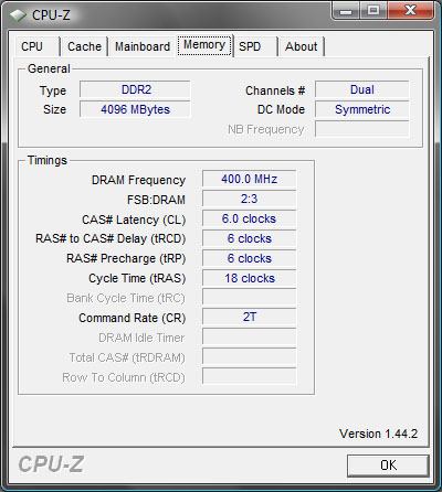

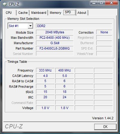

Ich haenge meinen Speicher mal von CPU-Z an - alles jetzt auf Standard / Auto.

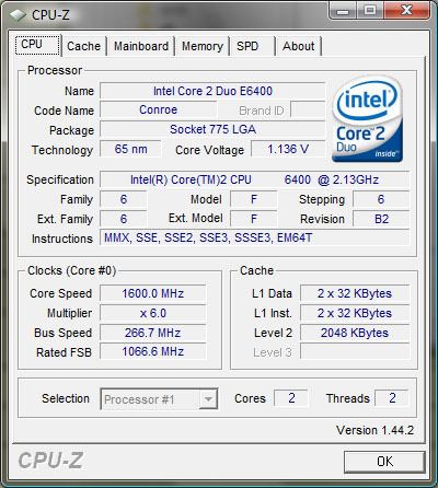

Das Beste ist ja das der Rechner nicht einmal mit total Iditioschen Werten booten will. Ich lasse also alles auf Auto (so kann er ja booten) und aendere nur den FSB. Setze ich diesen auf 266 (Standard) bootet der Rechner nicht : CMOS Checksum error - Overclocking failed.
Setze ich den FSB sogar noch niedriger also untertakte ich den Rechner und auch den Speicher z.b. auf DDR2-466 (FSB 233) das gleiche. Das gibts doch nicht! Wenn ich wenigstens wuesste wo es haengt, Board / CPU oder RAM. Sigh
Habe das Bild angehaengt von CPU-Z sowie die Einstellungen so wie der Rechner die ganze Zeit ueber lief!
