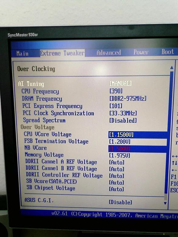

Hallo Jungs,
ich hab heut mal bisl getestet, was das Board und mein E6600 an FSB mitmachen.
Bisher komme nicht nicht über 375 MHz ...
Ebenfalls getestet: 450 MHz und 500 MHz - keine Booten möglich :(
Danach bootet es einfach nicht mehr.
An der CPU kanns nicht liegen - der Prozessor rennt auf anderen Boards (Maximus II Formula oder P5N-E Sli) mit min 505 MHz FSB (HTT).
Und das Board machte schon 588 MHz FSB bei 1,6V NB mit einen E8500.
Habt ihr ne Idee an was es liegen könnte?
Hab momentan folgende Einstellung getestet - siehe Bild und es bootet dabei nicht.
Achja Speicher rennt über 1000 MHz stabil und Multi ist auf 6 eingestellt. V-Core ist genug, da die CPU schon 3000MHz verkraftet bei nur 1,088V
