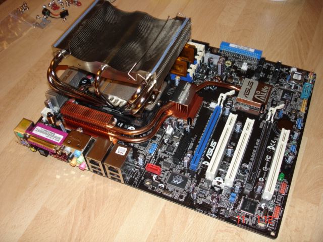

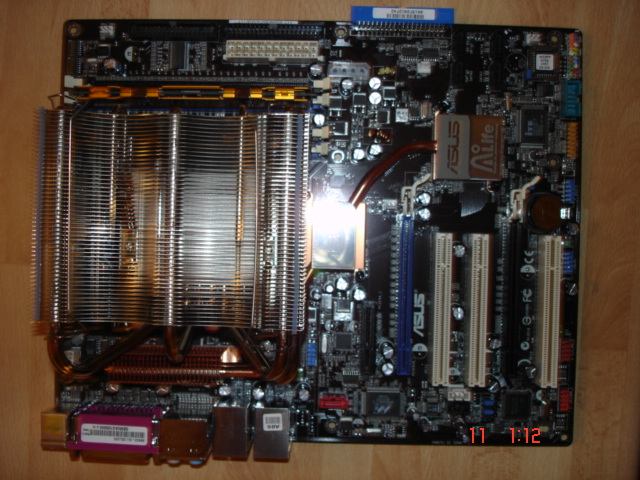

Asus A8N32SLI-Deluxe mit Thermalright SI-120
@N1K THA CH1K
Sag ich doch :-) Die Fan gemeinde wird größer :bigok:
Hab nochmal ein paare schöne Bilder von Board mit dem SI-120 von Thermalright angehängt!
Mfg Nothinkinq
