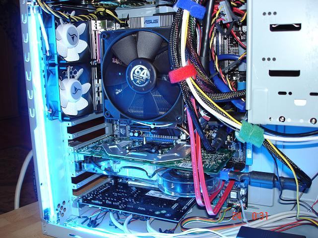

hi, da das A8n32 sli auch bald im meinem rechner werkelt, würde ich gerne mal von denjenigen ein foto sehen, die zufällig den thermalright si120 verbaut haben, oder den xp90c.

@Goblin,
zufällig ein SI-120 verbaut , leider kein besseres Bild
Cu Nothinkinq

Achso...das ist allerdings richtig, umgedreht funktioniert die Heatpipe nicht richtig...
@Atomicdevil: Der erste Speicher ist - soweit ich weiß - eine neuere Version, der einen angeblich besseren Heatspreader (mit Wabenstruktur) drauf hat.
@NoThinkinq: Danke fürs pic. Der lüfter ist ja ganz gut, aber leider verdeckt er ja das schöne board! Schade!

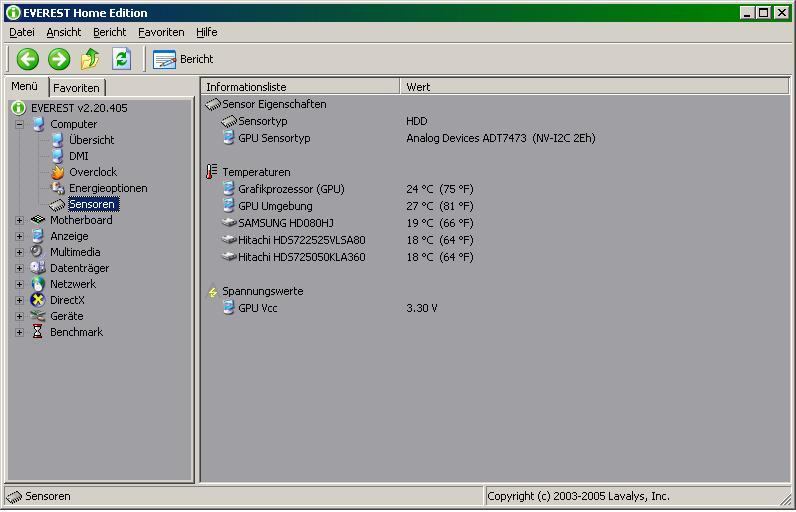

1. ist es ratsam den IDE Treiber mit zu installieren obwohl ich nur 3 sata platten betreibe und 2 optische LW ( die aber am IDE ) ?
2. das problem (hatte ich weiter oben in diesem thread schon mal angefragt) tritt immer noch auf -> ich sehe im everest unter sensoren keine cpu temp,keine chipsatz temp....... im asus eigenen "AI Booster" gehts :( , naja kann der messfühler schon mal nicht kaputt sein :cool: .
benutze bios 1009 , noch wer das problem ???
Guinnes
@guinnes: bei mir dauert das ~10-15s bis everest da was anzeigt, kann es sein, das du zu ungeduldig bist und zu schnell wegklickst? ruf die funktion mal bitte auf und warte ein wenig und sag uns dann ob immer noch nichts angezeigt wird. die letzte home edition erkennt das board und den chipsatz nicht korrekt, die ultimate schon.

@daze: auch nach 5min sieht everest home 2.20 noch so aus :heul: -> siehe pic !
Guinnes schrieb:
@Matze71 -> ich hause zur zeit in stadtroda/gernewitz. suche aber ne wohnung in jena (drackendorf bzw. alt lobeda) , falls du da behilflich sein kannst :wink:
Hi
Was sagt die neuste Version von Everest ??
Hier
zum laden.
MfG Zero
