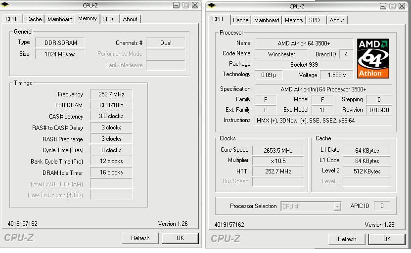

Also ich hab keine Probs mit 1T
252 Mhz 1T
najo, das ist sooo. Habim Bios DDR 400 und 1T eingestellt.
Alles andere auf Auto :-[
Kenn mich daaa nicht soo aus, da ich mich erst an OC ran taste. CPU hab ich alles auf Manual gesetzt.
Wollt eben auf 258 aba dann hat er beim Booten immer neugestartet.
Also zurück auf 252. Kann mir aber vorstellen das ich auch noch 255 schaff
