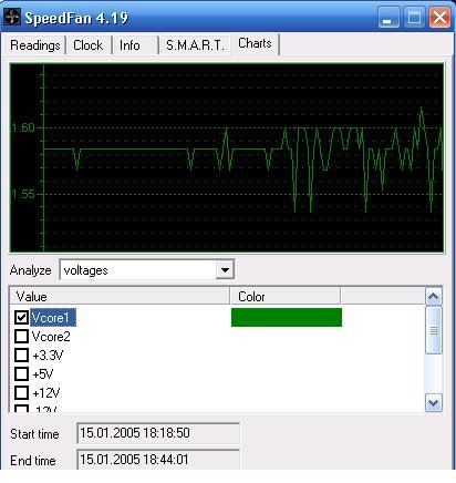

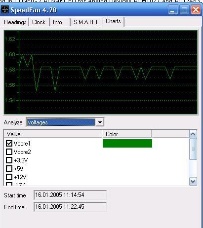

also hier
Bios 1003.006
1.5875V... im Hintergrund lief SuperPI 32M
Dark Lord schrieb:
@Kati: Wolltest du ddir nicht ne anderes Board holen?:confused:
ja, aber das MSI gibts ja noch nicht..

zu den Schwankungen... zum Vergleich zum Bild von Freezz
1.5875V Bios 1003.006
Wie ihr sehen könnt, schwankt das bei mir 10mal mehr
kati

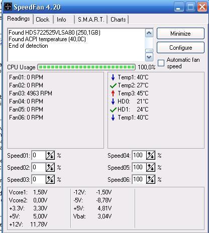

hast mal die neuere Verion von Speedfan genommen ...evtl liesst er bei dir auch net richtig aus ...
die frage ist bei speedfan eh was er ausliesst im bild sind da teilweise temps um 127Grad .... wo soll das sein ???
versuch ich mal.. ist mir auch gerade aufgefallen.. hab ja noch 4.19 !!:-)
Aber es könnte ich was mit den Elkos zu tun haben.... Ich habe Grüne und Schwankungen und hat Blaue und bei dir ist es stabil..
kati
ja nee....der Lordchaos hat auch ide blauen und bei ihm is das selbe wie bei dir......
hast die mal die Temps bei Speedfan angeschaut ? 127grad an manchen stellen ???
wo denn ? bild hab ich oben rangehangen....
ja das hab ich auch... die Temps werden wohl falsch ausgelesen...
Was ist denn nun die CPU ??? TEmp1 ? ... mir scheint die CPU Temp bei mir sowieso zu hoch.. hab manchmal sogar über 50°C...
Anhang.. 1. Temps ? Was davon ist die CPU ?
2. Vcore bei 1.5875 .. Speedfan 4.20
Kati
