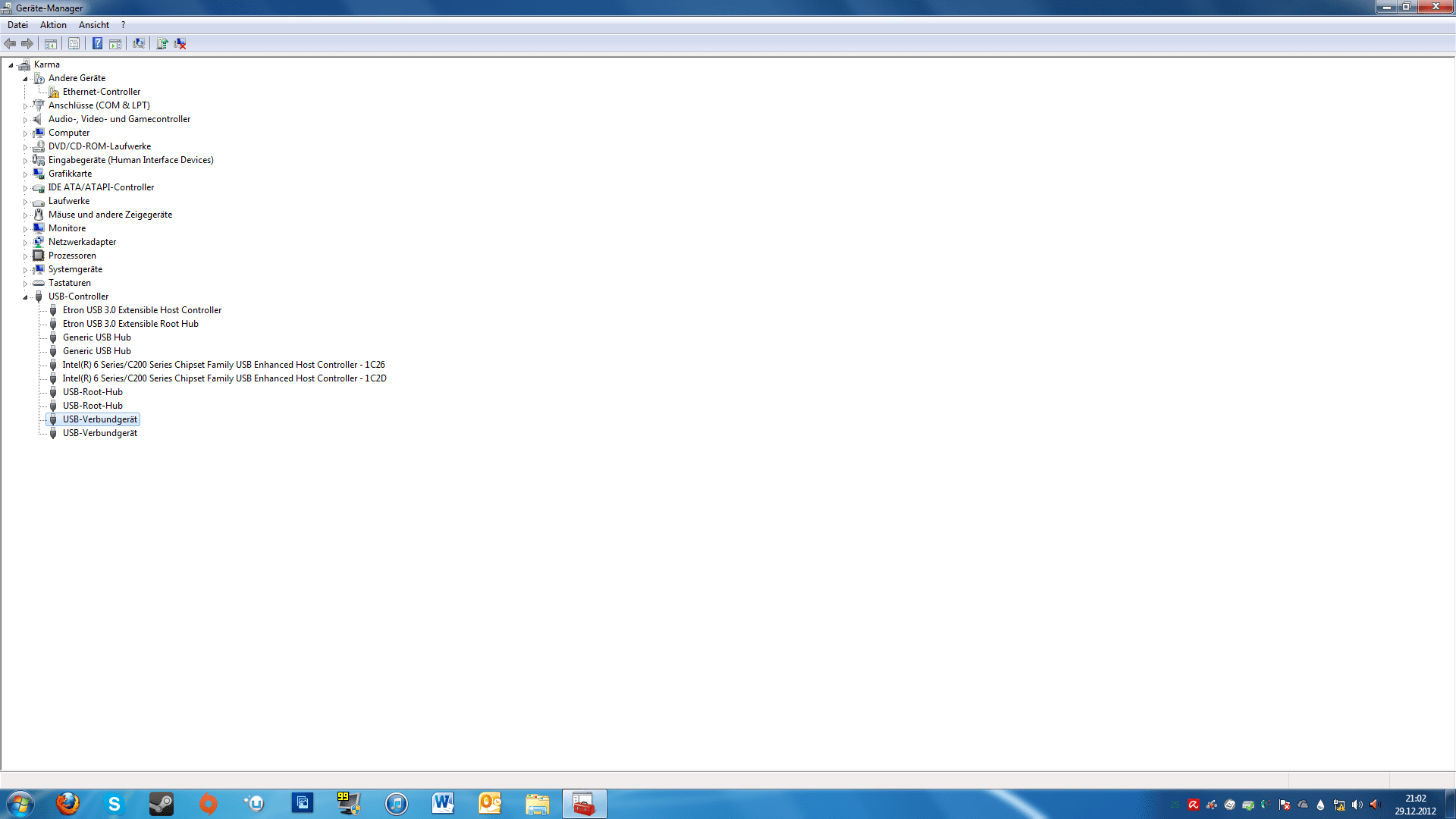

Kannst im Prinzip im Gerätemanager nachsehen, ob es ein Treiberproblem ist. Gibts da fehlerhafte oder fehlende Treiber?
Rechtsklick auf "Computer" -> "Eigenschaften" -> "Geräte-Manager". Oder "Start" -> "Systemsteuerung" -> "System" -> "Geräte-Manager".
Oder bei "Start" -> "Suchen" einfach "Geräte Manager" eingeben.
Fehlende und defekte Treiber sind mit Symbolen markiert und aufgeklappt.
Bei mir ist nur der Ethernet Adapter aufgeklappt, die Treiber habe ich aber bewusst nicht Installiert da ich Wlan nutze. Könnte da das Problem liegen nein oder?
Ansonsten sind unter USB-Geräte alle 10 möglichen (wie im ASRock Handbuch angegeben) Anschlüsse angezeigt:
