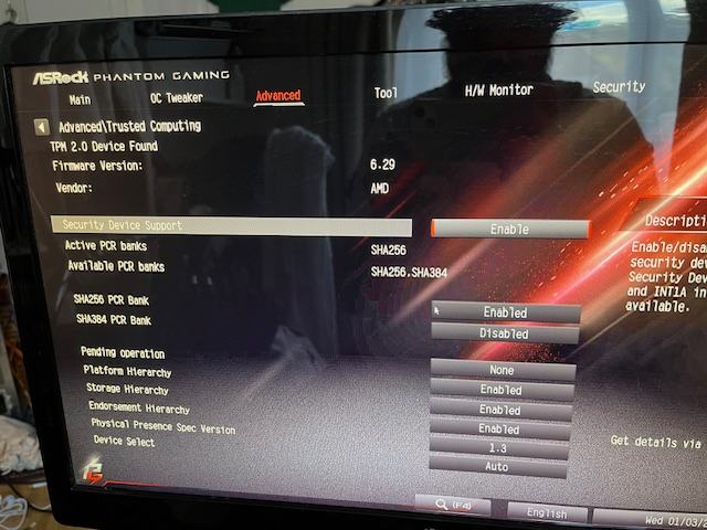

1) Unter dem Reiter "Advanced" gibt es die Option "Security Device Support". Das steht derzeit auf "Enabled" --> das könnte ich deaktivieren
2) Unter dem Reiter "Security" gibt es die Option "Secure Boot". Das steht derzeit auf "Enabled" --> das könnte ich deaktivieren.
In der Anleitung von Asrock habe ich nicht genau gefunden, was exakt deaktiviert werden soll bzw. ob beides deaktiviert werden soll. Hier habe ich noch zwei Bilder angehängt.

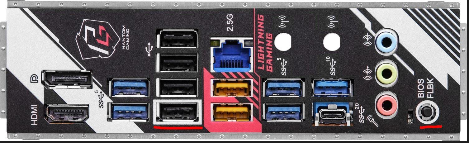

Update doch das BIOS über die Flashback Funktion.
BIOS 2.02 downloaden und in CREATIVE.ROM umbenennen. Dieses File auf einen FAT 32 Stick kopieren. In den passenden USB Anschluss stecken. PC NICHT einschalten. Der Kippschalter vom Netzteil muss aber auf 1 stehen. BIOS FLBK Taste am I/O Panel für 3 Sekunden gedrückt halten. 3-4 Minuten warten, bis das grüne Licht nicht mehr blinkt.
