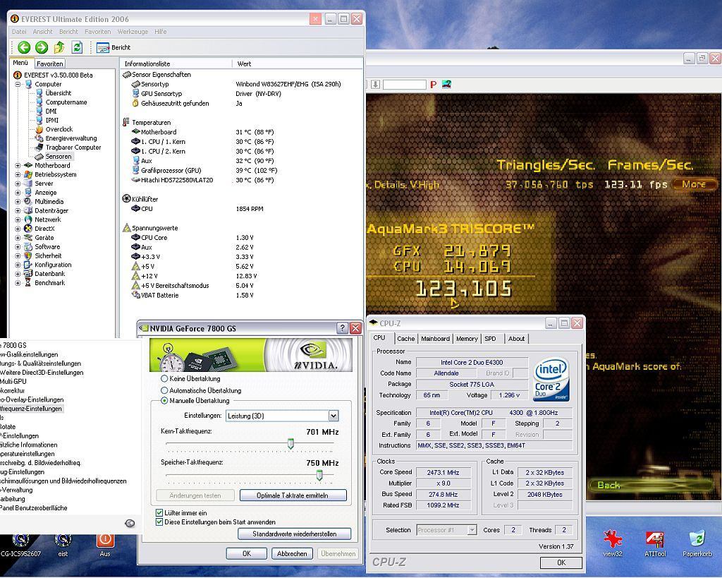

hier mal für den Start Aquamark mit meine GT 71
Windows läuft ohne probleme, bis jetzt! (Vorher lief es mit der Config siehe Sig)
Mußte bissher nur die Graka Treiber neu installieren, Ton läuft auch noch nicht!

kleine nachschlag mit der GT

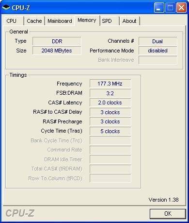

Meine 333er Kingston Value laufen bei einem Takt von 177 (Standard 166) und RAM-Teiler 3:2 stabil mit 2,0-3-3-5. Ich habe tatsächlich das Gefühl, dass die Reaktionszeiten mancher Anwendungen mit diesen timings SPÜHRBAR kürzer werden.
Gruss Andi
@cento6:
Hallo!
Gruss Andi

Hallo!
Ich habe mir gerade auch die 1.39 Version von CPU-Z gesaugt und musste feststellen, dass Multiplier und Corespeed falsch ausgelesen werden - 6 statt 9 bzw. 1,6 MHz statt 2,4. ClockGen zeigt die richtigen Werte an.
CPU-Z 1.38 lieferte noch die richtigen Werte...
Gruss Andi
