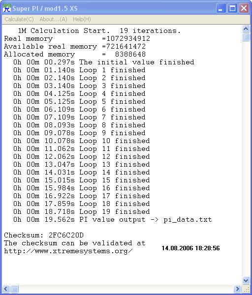

So, habe SuperPI auf unter 20 Sek.:shot:

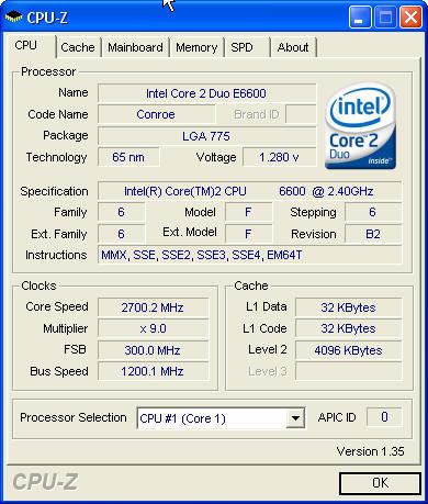

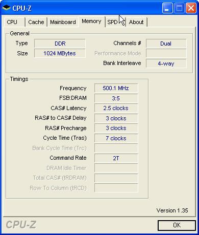

ich hab heute zum ersten mal versucht den E6300 zu übertakten, hab aber dasselne problem wie meistereder:
bei einer erhöhung des fsb von normal 266 auf 300 (das ergibt ne steigerung der cpu-freq von 1,8mhz auf 2,1mhz) startet zwar xp noch, aber wenn ich meine tv-karte starte (nur dafür wollte ich übertakten) bleibt das system hängen.
@plasticuser
du kriegst den E6600 von 2,4 auf 2,7mhz. Anscheinend mit ddr400-speicherriegel, die dann auf 500 laufen, richtig?
Genau solche riegel hab ich auch (elixir, ca 3jahre alt).
Was mache ich und meistereder anders oder falsch?
Da gibts ja im bios noch ram-flexibility, latenzzeiten und so sachen.

Ich habe A-Data DDR450 drin, da sind 500 Mhz schon ganz gut.
