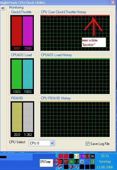

Hallo, ich nochmal!
Ich habe ihn (den D805) jetzt auf 3001 MHz übertaktet!
Jetzt nach 14 Minuten Dual-Prime95 wird er 56/57°C warm!
Aber ich habe nun das Problem:
Er hat manchmal so einen "Tick", und zwar ist das ca. alle 2-3 Minuten, dann springt er ca. 10sec. lang 2-5MHz runter und dann wieder hoch!
Ich habe es mal in den Anhang gehängt! Es ist echt komisch, aber er macht auch keine mucken, etc! Alles läuft perfekt! Nur die CPU Temp ist jetzt 56/57°C warm, sonst sind alle Temps gleich.
Aber warum hat er den "Tick"? Wird ihm zu warm, so das er trosseln muss?
Gerade beim schreiben dieser Nachricht (bei aktivem Dual-Prime95) hat er diese "Ticks" nichtmehr!
Jetzt seit 5 Minuten war dieser "Tick" schon nicht mehr! Aber er ist nicht über 56°C gegangen! Kann es sein das er ab 57°C drosselt?
@gongplong:
sollte normal sein. so kleine schwankungen bei den mhz, vcore, etc., tretten fast immer auf...
Jo. Und die Temperaturen sind ok
