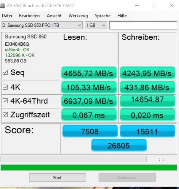

Sind die Werte für eine 850 Pro 1TB nicht viel zu niedrig? Vor allem schreibend? (Hintergrund ist das ich mir diese SSD gebraucht geholt habe)
Sind halt hier viel höher:

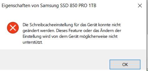

Huch, ne lässt sich nicht aktivieren, ist tatsächlich bei den anderen SSD´s aktiv, bei der 850 Pro kommt diese Meldung:

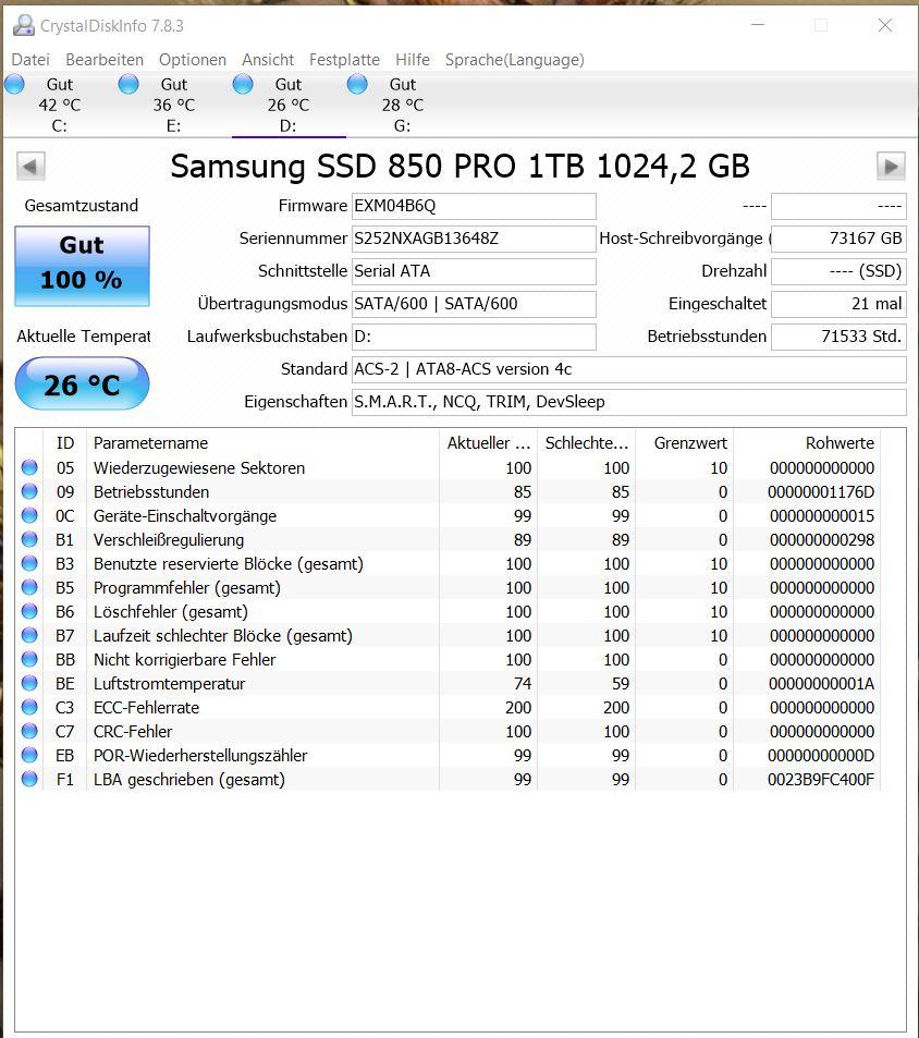

Evtl. Kabel prüfen und SecureErase machen? Evtl. mal mt Crystaldiskinfo die Smartwerte auslesen und hier (mit nach rechts aufgezogenen Feenster um alle Werte zu sehen) reinstellen?

Liegt wohl am Cache, den du nicht aktivieren kannst. Warum auch immer... Bei meiner 850 PRO ist er aktiviert.

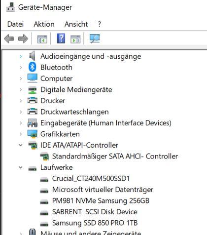

Screenshot vom Gerätemanager? Einmal mit Laufwerk und mit ATAPI-Controller ausgeklappt.

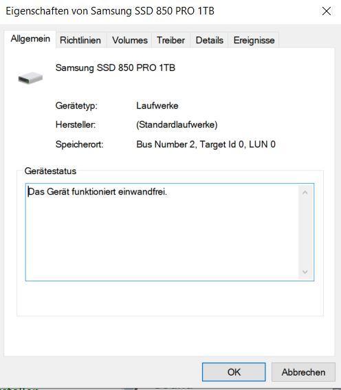

Hast du mal nen Screenshot von der ersten Seite der Eigenschaften der SSD im Geräte-Manager?

Um das ganze abzukürzen: Baue die SSD in einem anderen PC als zusätzliches Laufwerk ein, und dann im Gerätemanager überprüfen, ob dort der Schreibcache aktiv ist. Wenn das auch nicht geht, hat die SSD wohl einen Schaden und du musst deinen PC nicht länger auf den Kopf stellen. ;)

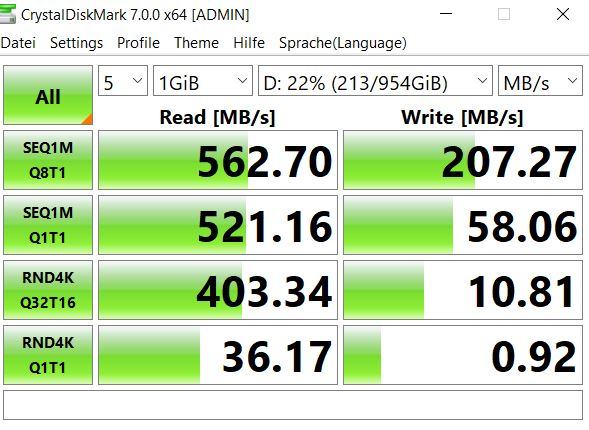

Was sagt den Crystaldiskmark ?
Post 6 ist Crystaldiskinfo und nicht Crystaldiskmark.

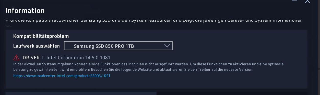

Kannst du nochmal Samsung Magician installieren und gucken, ob "RAPID Mode" [1] aktiviert ist?
[1]
War tatsächlich nicht aktiviert (ist nun passiert), der Schreibcache lässt sich trotzdem nicht aktivieren.
Aber:
Das Problem ist, dass sich die aktuelle Version nicht auf meinem System installieren lässt )Plattform nicht unterstützt)
Und mit Rapid habe ich nun völlig verrückte Werte:
Ist geradezu durchgerast, kommt mir so vor als ob dieses Rapid nur für Benchmarks ist. :-)
AS SSD ist nicht wirklich zu gebrauchen. Teste mal crystaldiskmark

73TB geschrieben is ja noch quasi nix für diese SSD. Die Smart-Werte schauen ja ok aus.
Mir ist z,B. eine SM863 (= im Prinzip die Datacenter-Version der 850pro) kaputt gegangen. Lt. Diagnosetool ein Ausfall der Stützkondensatoren für die Powerloss Protection. Seitdem kann das Ding zwar mit Fullspeed lesen, aber nur noch 40 MB/s schreiben (statt ~450 MB/s). (Natürlich hab ich das Ding ausrangiert). Solche Kondensatoren dürfte die Consumer 850pro zwar nicht haben, aber nur mal als Beispiel.
