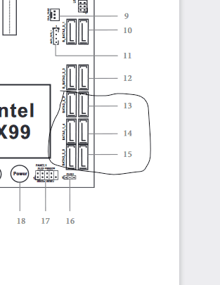

@ssj3rd Du hast 10xSata3 auf deinem Asrock x99m Fatal1ty, von denen aber nur 6 vom Intel Chipsatz kommen. Zwei Anschlüsse sind auch noch shared mit eSata/M2. Stelle bitte sicher, dass die 850 an einem der Intel Anschlüsse steckt, bzw steck sie da rein.
Es sind die SATA3_0 ~ SATA3_5

Ist sie an einem der markierten Anschlüsse?
