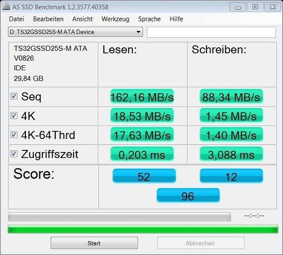

Na bei Win7 ist AHCI sicher an. Zumindest wenn man die Benchmarkwerte anschaut.
ich schlag euch alle :fresse:
attachment.php
Die ist zumindest genauso groß wie Intel.:fresse: Wobei 17ms zugriffszeit etwas hoch sind (AAM aktiviert?).

ist nur win7 drauf, warte bis die 160 intel da ist. Meine SDHC Card ist glaub ich schneller^^. denke die HDD wird nicht mehr lange leben

Hier meine Werte (nach oben hin leider durch meinen Mainboard Chipsatz begrenzt):

Also irgendwas is bei der im argen... Lesen schaut soweit OK aus glaub ich, nur die Schreiben Werte sind GUT unter DUrchschnitt.
Das spiegelt auch der CDiskmark ganz gut wieder:
Es ist ne Kingston SSDNOW (Intel G1) Füllgrad ist wie auf CDM zu erkennen 77%.
