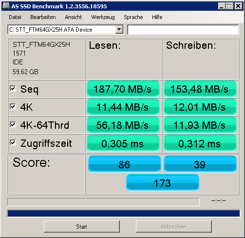

Mein erster Bench mit Win7, müßte aber AHCI sein.
attachment.php
Aber folgendes Problem: Als ich nach der Installation von Win7 zum ersten mal gewipert hatte, funktionierte es. Und danach gar nicht mehr, auch nicht wenn ich es als Administrator ausführe. Das gleiche Prob hatte ich aber zuletzt auch mit Vista, und hatte mir gedacht, dann warte mal auf Win7, aber jetzt geht's wieder nicht. :( ...und k.A. wo ich da in Win7 was umstellen kann, damit ich Wiper wieder ausführen kann..

... verwendest du die Standard Chipsatztreiber von Windows (bei AHCI-MSAHCI) für dein Board. Welche F/W Revison hat deine SSD 1571, 1819 etc.?
Ich hatte vor der Installation von Win7 im Bios auf AHCI eingestellt, und nach der Installation von Ati den 9-10_win7_32-64_ahci.exe drüber installiert; hatte man mir gesagt, daß ich das so machen könnte. AHCI wird ja auch beim booten angezeigt.
1571 habe ich immer noch drauf, und damit muß man ja weiterhin von Hand wipern.
...und dann? Dann kann ich wieder wipern, und die SSD läuft dann immer noch im AHCI-Modus?
... versuchen. Bei Intel Boards zumindest läuft Wipern nur mit dem Standard AHCItreiber von Windows.
Ja ok, aber soweit ich mich erinnere hatte ich den ATI-AHCI-Treiber schon drauf, als ich zum ersten mal wiperte, und das ja dann noch funktionierte. Ich versuche es trotzdem mal.
---------- Beitrag hinzugefügt um 11:25 ---------- Vorheriger Beitrag war um 11:04 ----------
Komisch, geht wieder. Aber läuft die SSD jetzt nicht mehr im AHCI-Modus?
... doch, du hast ja AHCI im Bios nicht ausgestellt und im Gerätemanager müsste jetzt der MSAHCI Treiber zu sehen sein.
...und danach der Bench ist sogar wieder etwas besser geworden.
attachment.php
...und alles in allem wieder um einiges besser als zuletzt mit Vista. :)

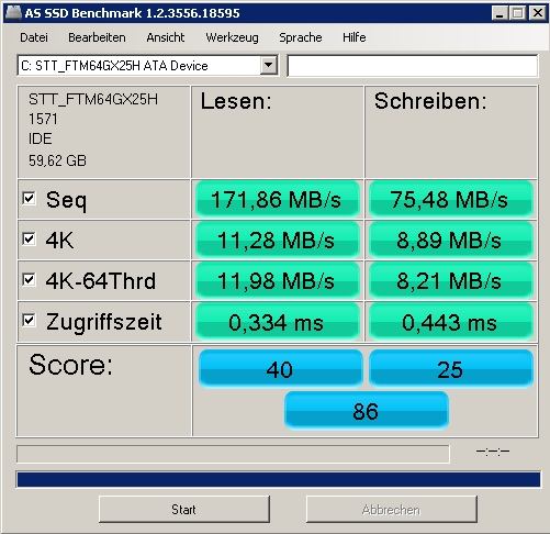

Ps.: Zum Vergleich, der letzte Bench mit Vista.
attachment.php
