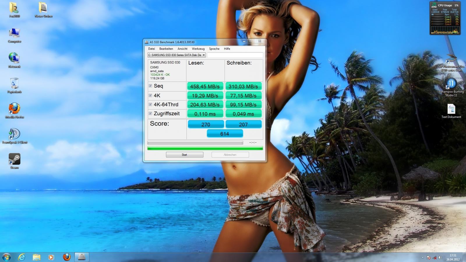

So Jungs... Nun hab ich seit heute auch eine SSD - die Samsung SSD 830 - 256 GB :)
Die Werte sollten i.O. sein, oder?
@JoJa: Welches modernes Board kann kein AHCI?
@GaBBa-Gandalf: sieht OK aus.
ist ein 775 board und so alt ist das auch nicht, frag mich nicht :D (asus p5g41-m le)
ist der wert denn wenigstens normal für non ahci?mir kommts bei 4k-64thr ein bisschen wenig vor?
gruß

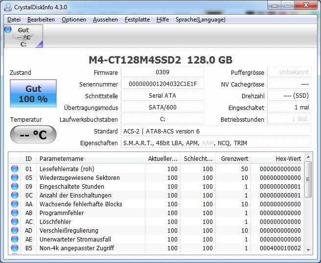

so hab mir nun auch die m4 128gb gegönnt für mein p310 tarsia notebook.
win7 64 installed, alles gut soweit. ahci war eh schon. gefühl in windows schonmal gut. allerdings während des benchs hier bei der zugriffszeitmessung ein bluescreen bekommen.
jemand ne ahnung?
zweiter durchlauf diesmal ohne bluescreen. hab mal aktuellere intel treiber genommen für die ich9
mir kommt allerdings der 4k-64thrd read wert etwas seltsam vor...?!?
Der Seq ist außergewöhnlich niedrig, der 4k64 außergewöhnlich hoch. In Kombination schauts erst recht seltsam aus ;)

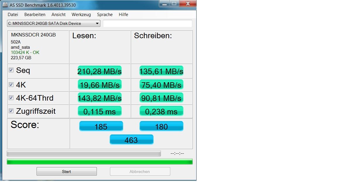

Heya!
Meine Mushkin Chronos 240GB enttäuscht mich ganz schön bezüglich der Schreibwerte (siehe screeni) und ich hab auch echt keine Ahnung, wie ich da an der Performanceschraube drehen kann oder wo der Hund begraben liegen könnte.
Neueste Firmware ist drauf. Das Ergebnis mit der alten Firmware ist das gleiche. Habe außerdem sowohl den MSAHCI, als auch den AMD AHCI Treiber getestet.
Jemand Ahnung, woran es liegen könnte?
Chu
Lesegeschwindigkeit 540 MB/s
Schreibgeschw 515 MB/s
Sollte sie laut Datenblatt haben haste dir mal die Tests angeschaut was sie da schaft da hersteller angaben nichts aussagen, hat dein Board schon Sata3? find selbst bei Sata2 die Schreibrate schon arg wenig. AHCI ist im Bios Aktiviert und die SSD am ersten Port angesteckt?
Sonst wüsst ich auch nicht an was es liegen könnt, eventuell Tausch mal das Sata Kabel gegen ein anderes.
AHCI im Bios ist aktiviert, Board ist ein Asrock 890GX Extreme3 (also ja, wegen des Sata3) und SSD steckt am ersten Port. :(
Ich versuchs morgen mal mit dem Kabel...
Wesentlich bessere Werte werden sich mit AS-SSD kaum erzielen lassen. Die beworbenen Transferraten werden nur bei Benchmarks erreicht, die extrem komprimierbare Testdaten verwenden, wie Atto oder CDM. Diese Benchmarks sind in Bezug auf die reale Kopierleistung allerdings zu optimistisch. AS-SSD verwendet keine komprimierbaren Daten, vermittelt aber in Bezug auf die Alltagsperformance ein zu pessimistisches Bild. Die im Homeuse üblichen Massespeicherzugriffen werden von SSD mit asynchronem Flash, wie der Mushkin Chronos, mit konkurrenzfähiger Leistung ausgeführt.

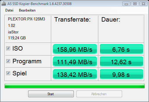

Ich habe die Plextor M3 mit Win7 64 am SATA3.as-copy-bench PLEXTOR PX-128M3 28.04.2012 12-37-21.pngas-ssd-bench PLEXTOR PX-128M3 28.04.2012 10-11-58.png
Warum sind die Kopier Werte so schlecht? Muß dort irgendwas besonders eingestellt werden?
Gruß Sandus
Hat er! Wenn es dann nur daran liegt, brauche ich mir ja keine weiteren Gedanken zu machen. Danke dir.
Gruß Sandus
