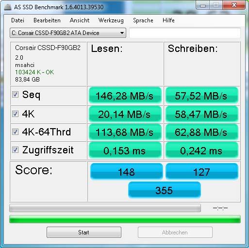

hab seit gestern eine Corsair F90 drin, nur kommen mir die Ergebnisse etwas niedrig vor.
Hab Win7 X64 drauf und es läuft auch im AHCI modus.
stromsparmechanismen im Bios an? zb C-States.
Die niedrigen 4k ergebnisse lassen jedenfalls drauf schließen
@tilla: Natürlich verwende ich win-api(.NET erlaubt keine so genaue Steuerung und die Dauer der P/Invokes ist zu vernachlässigen). Und man könnte die Caches abschalten, das wäre aber dann kein "Praxistest" mehr. Es soll genau solche Werte liefern wie Windows beim kopieren, also inklusive aller Caches.
Stromsparmechanismen hab ich aus gemacht, bringt aber keine Verbesserung.
Dieses O&O-trim tool probieren? Übrigens kann man die Ergebnisse in Textform rauskopieren. (Bearbeiten->Kopieren).
Danke für den Tipp. O&O Derfrag 14 hat allerdings nicht wirklich was gebracht.
Allerdings sind ja eigentlich nur die 4k-64thr schlecht. Kann es sein, dass die Komprimierung nicht richtig funktioniert.
Oder liegt es vielleicht an dem Gigabyte sata2 Controller? hat jemand Erfahrung mit Gigabyte Boards?

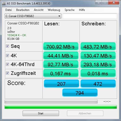

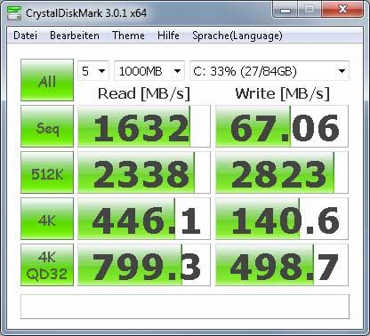

Hi
Hi,
Hi
Genau das habe ich an.Ist aber schon wieder Deinstalliert.Wie können solche werte zustande kommen.Ich meine ich habe SATA 2.Bei SATA 2 kommen doch nur 300 MB rüber.Wie kommen also solche werte zustande.
Gruß Markus...
PS: Mehr Leistung kommt mit dem Progi auch nicht rüber.
