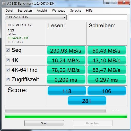

Woran kann es liegen, das AS SSD Benchmark bei mir beim Start keine Laufwerke findet? Sonst wird meine SSD eigentlich überall erkannt, warum nicht hier? Vielleicht irgendjemand nen Tip?
Es könnte ein Programm (das im Hintergrund aktiv ist) sein, dass die Erkennung verhindert.
c-state deaktivieren hat nicht geholfen,
ich dümpel immernoch bei 281 punkten
kann es sein das es am allignment von 103424k liegt?
wird zwar im as ssd als "ok" angezeigt aber irgendwie finde ich das ein wenig komisch.
greez

so c300 ist eingetroffen, probleme sind behoben as ssd bench gibt nun 550 punkte statt 280 :)

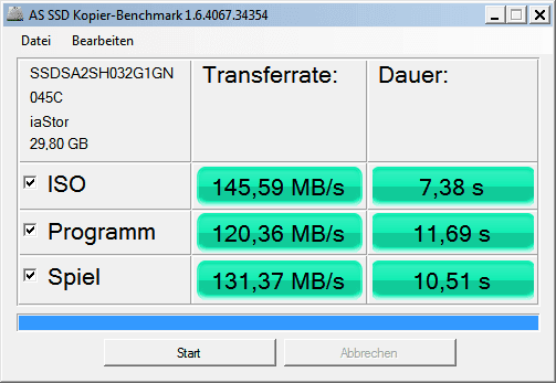

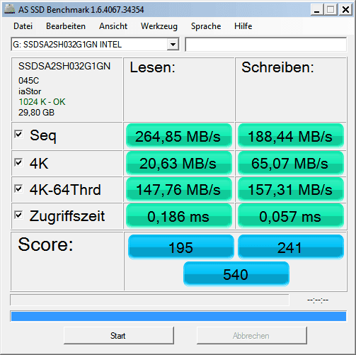

Da heute meine SSD ankam hier mal von mir. Unterschied ist vorallem im Kopierbench zu erkennen. Mein System läuft noch auf der HDD, welches aber vor kurzem frisch aufgesetzt wurde.
Ersteres normal und zweiteres im abgesicherten Modus.
