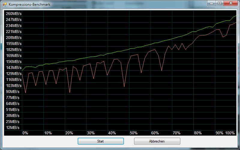

Wie man sieht, komprimiert die nicht. Die Schwankungen gefallen mir aber noch nicht so richtig.
Das sind vermutlich Lastschwankungen durch Schreib/Lesezugriffe des BS. Kann man bei Atto sehen, beim CDM und auch beim "alten" AS SSD-Benchmark. Jeder Benchmarkdurchgang liefert leicht unterschiedliche Ergebnisse, da wird (d)eine Kurve nicht von verschont bleiben. Ich würde mir da keine Sorgen machen, um das auszugleichen müsstest du vermutlich wesentlich* größere Datenmengen schreiben, was kaum sinvoll ist.

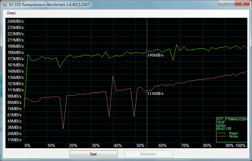

Die Schwankungen finde ich auch zu krass, zumal sie auch so stark bei non-OS SSDs auftritt.
Solidata K5 64GB (Indilinx Barefoot - SLC) - mit OS
Supertalent Ultradrive GX2 128GB (Indilinx Barefoot ECO - MLC) - ohne OS
Hier kann man übrigens wunderbar sehen dass auch Indilinx gaaaaanz leicht von Kompression profitiert bei den Schreibraten. Ist mir im ATTO Disk Benchmark auch schon aufgefallen.

Im ersten Durchgang des Schreibbenchmarks war die Linie noch fast ohne Zacken, aber beim zweiten Durchgang setzte das für diesen Controller berühmt berüchtigte "Stottern" ein........

hmm hab zum vergleich nochmals mit dem intel RST treiber gemacht und bei dem schwanken die schreibwerte etwas stärker. immer nach dem systemneustart 5x durchlaufen lassen und das beste ergebnis genommen.

Nachdem die letzten wochen wenig von mir kam (komm momentan selten an den PC, es fehlt die zeit) hier mal das ergebniss von 2 SF 60 GB im Raid0.
Das sind mal schwankungen ^^
Achja.. 1. Bild mit aktiven RST write cache 2. Bild mit abgeschaltenem RST write cache.
Die extrem schwankungen kommen also vom write cache
