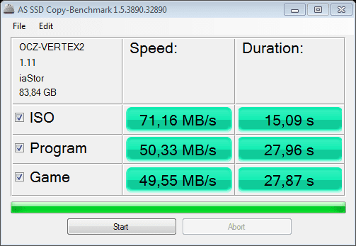

Irgendwie überzeugt mich die Vertex 2 hier nicht.:rolleyes:
