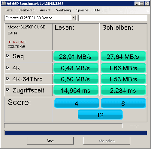

Kann / darf man denn auch mal eine externe HDD (USB) mit AS SSD benchen?

klar, wird aber ne Stunde oder so dauern.
Ich glaube das ich die länger als 'ne Stunde quälen mußte. Aber die langsame Mobi ist dagegen ein schneller Renner. :fresse:
Was bedeutet "31 k - BAD"?
Die neueren WD HDDs verlangen auch richtiges Alignment. Is sogar ein extra Aufkleber drauf deswegen und es gibt ein Tool (von WD) was Partitionen in XP richtig anlegt.
