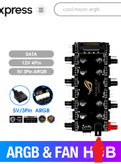

Plane eine billiges ARGB Board zu kaufen.
Die China Boards haben häufig einen 2 PIN Anschluss, dessen Zweck ich nicht verstehe.
Kann ich damit mit einem 2 PIN Schalter die Leucht-Modi durchschalten - oder wozu ist der da?
Häufig haben ja aktuelle Cases einen eigenen Button für LEDs - kann ich den da dranhängen?
Wozu ist der Anschluss?
Benötige ich für den Hub noch einen eigenen "Versorger" Controller,
der mir das Signal erzeugt?
Bild im Anhang, Pfeil markiert den Anschluss

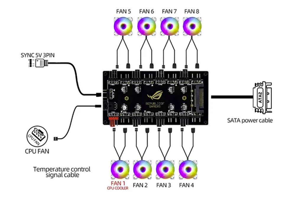

Wenn ich die Bilder richtig deute, ist das das digitale RGB Signal und Masse. ARGB ist 5V, Masse und Signal, aber die 5V holt der sich vom SATA Stecker, daher werden nur 2 Pins benötigt.
Da ein Hub nur durchschleift, wird über diesen Stecker das PWM-Signal geregelt, was die Lüfter dann umsetzen. Wobei Fan-Stecker 1 hierbei führend (PWM-Rücksignal) ist, alle anderen machen nur nach.
