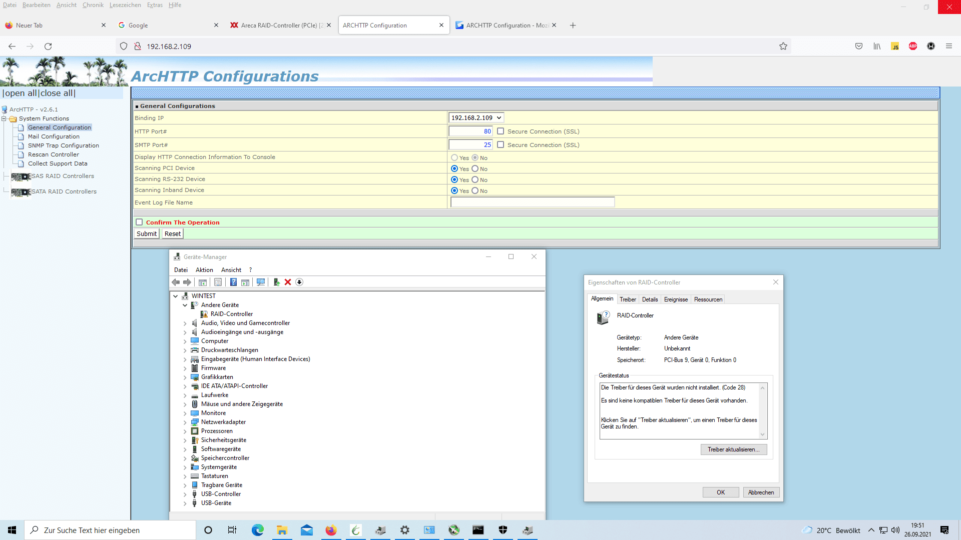

Doch erkannt wird er als Raid-Controller, doch auch wird angezeigt, dass ein Treiber fehlt, sodass keine Festplatte unter Windows funktioniert oder angezeigt wird.

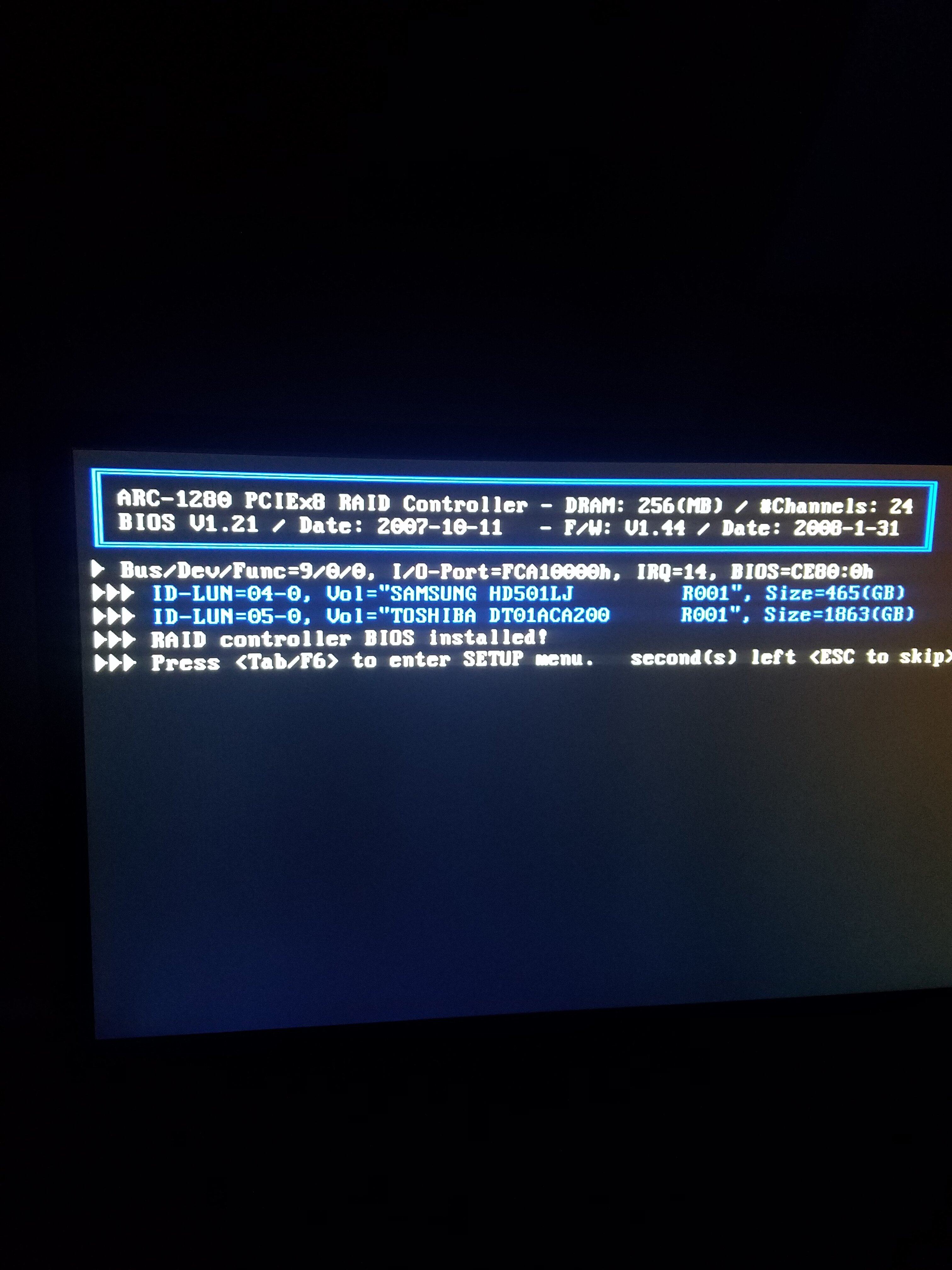

Ich mache mal schnell 2 Fotos, 1 mal habe ich 1.21 gesehen und dann im Raid Controller Menü was anderes, d. h. , dass ziemlich sicher eine ältere Firmware drauf ist vermute ich mal.
Sieht nicht nach 1.49 aus, also heissts Firmware updaten?

Mal anders: Dein Controller hat doch einen LAN Port oder? Gib dem eine IP im Controllerbios und verbinde den LAN Port mit deinem Netzwerk.
Anschließend rufst du die Controllerwebseite von einem anderen PC auf und gehst da unter Firmware Update. Dort Updatest du dann alle 4 Firmwarebestandteile.
Ja ist der Fall, habe ich auch dran gedacht, obs so klappen könnte. Werde es mal gleich ausprobieren, nachdem ich ich kurz auf einem Laptop den Bootloader wiederherstelle und von dort dann Windows 10 erstelle.
Funktioniert nicht, so lange der Controller unerkannt unter Windows 10 läuft kann ich da nicht drauf zugreifen, wies mit Linux Debian ausschaut muss ich nun schauen ob ichs freigeben kann.

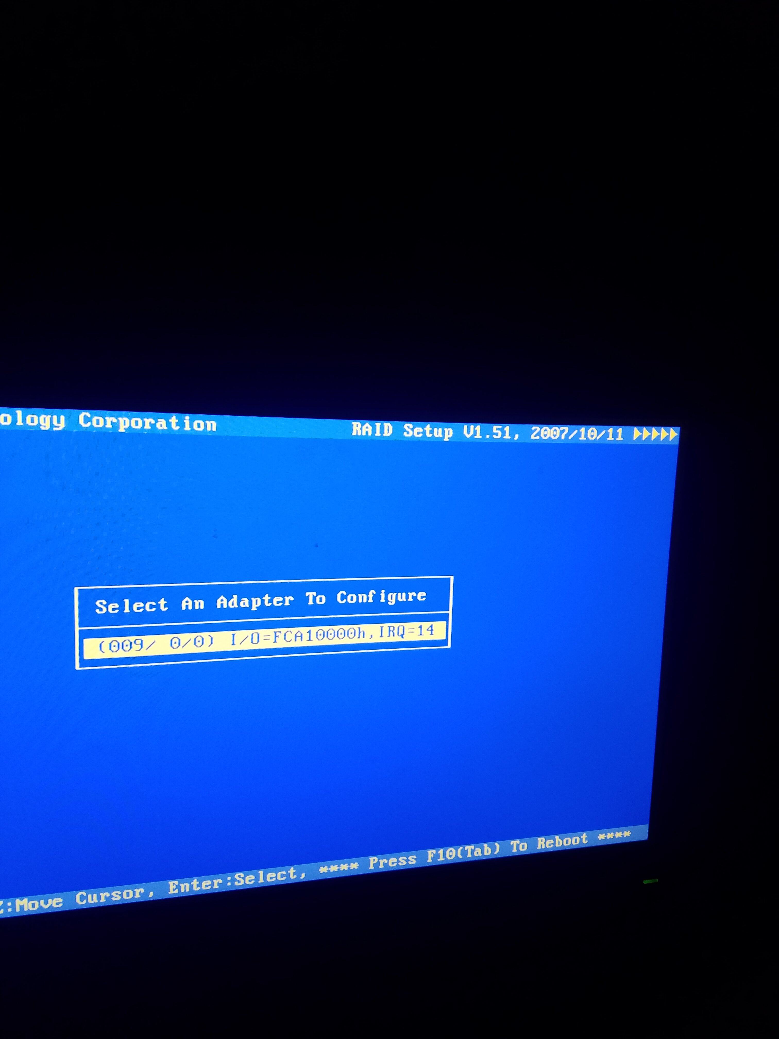

Ich weiss nicht, was ich falsch gemacht habe, unter Ubuntu/Debian habe ich Zugriff auf die Festplatten, und unter Windows immernoch nicht und mittlerweile wird mir beim Booten nicht mal mehr das Menü angezeigt (auch nach Hardbioareset nicht) und wie ich sehe steht dort F/W 1.44
Ist das keinem aufgefallen, dass das die Version der Virmware bedeuten könnte?
