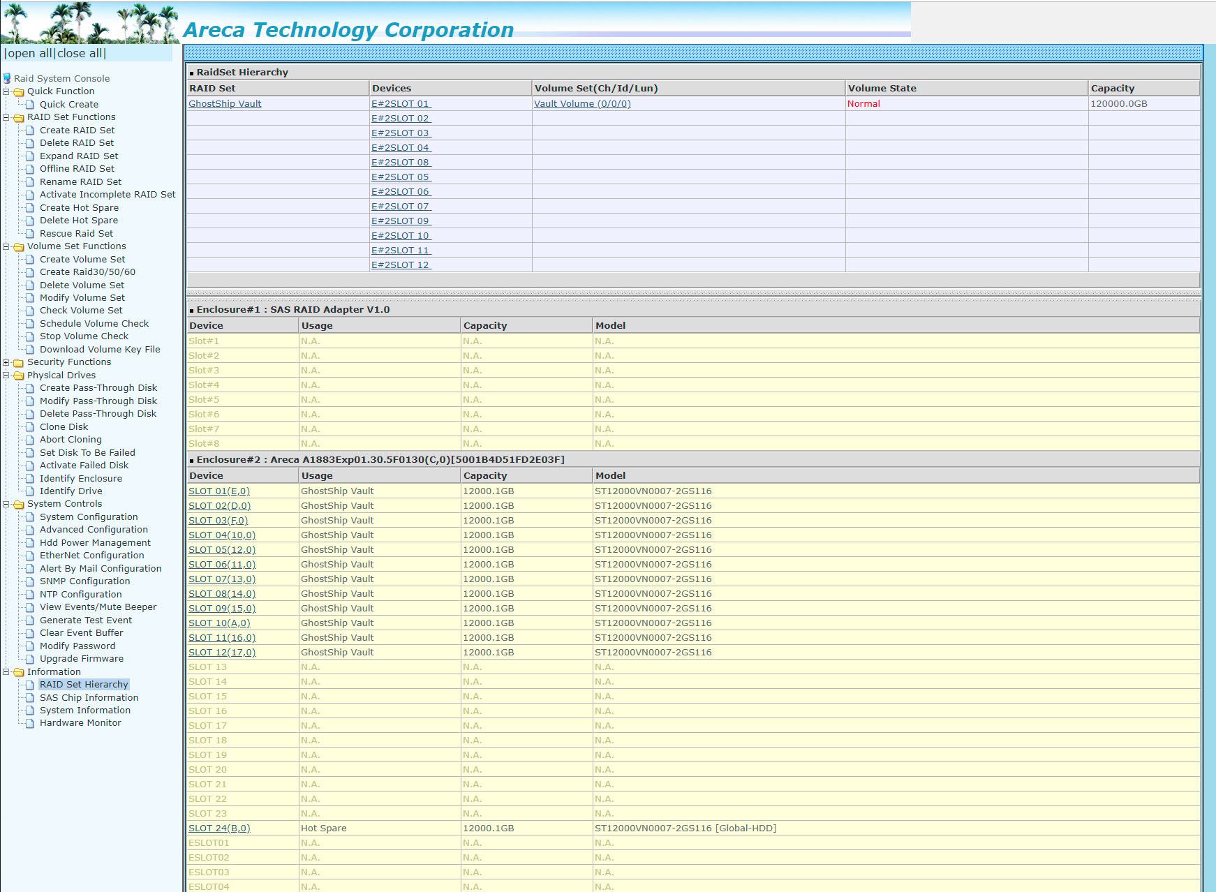

Endlich fertig für's erste. Wenn es interessiert, die Seagate IronWolf 12TB (ST12000VN0007) laufen 1A mit dem Areca Controller 1883ix24. Schade nur, dass es nicht möglich ist, dass Hdd Power Management für eine gewisse Zeit zu aktivieren (z.B. von 22:00 Uhr bis 6:00 Uhr, so dass es nur Tagsüber durchweg an ist)
