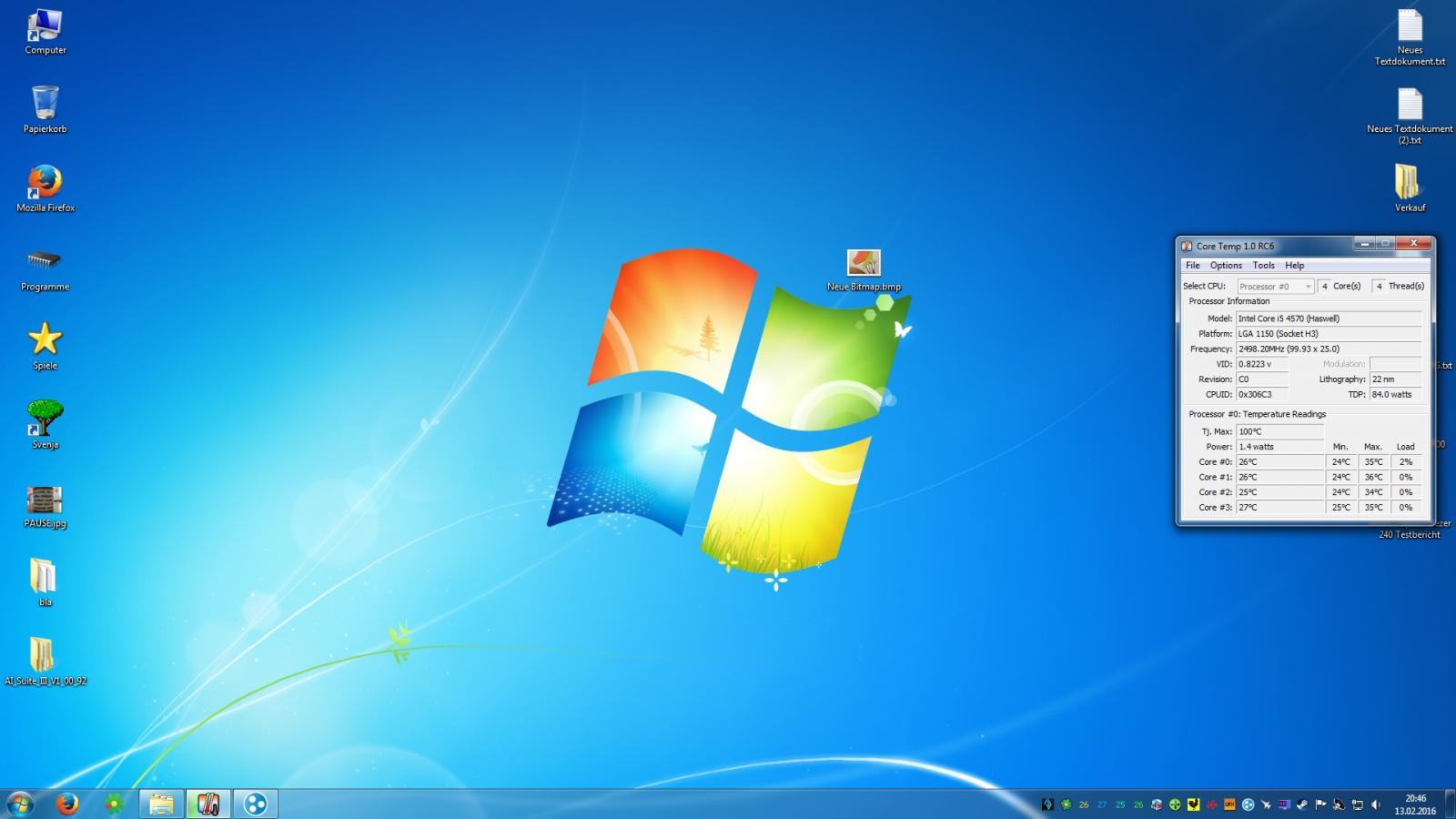

Und hier haben wir die Temperaturen nach einer 4 Std. Gaming-Session von Dying Light bei gedrosselter Pumpe und gedrosselten Lüftern (5V)

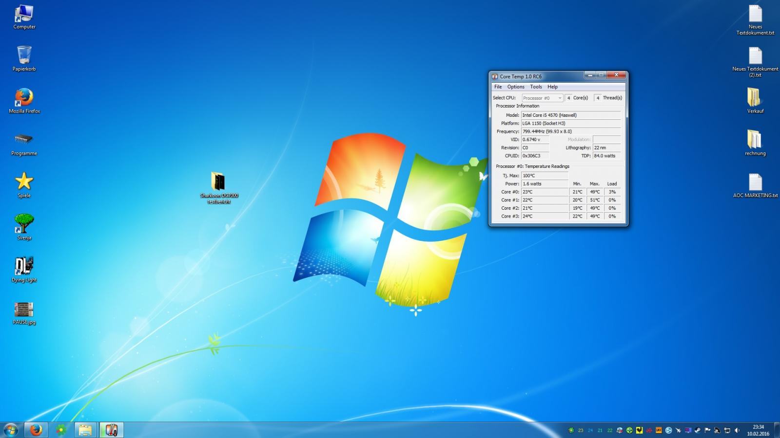

Als Vergleich nehme ich nun die Temperaturen, die ich vor 2 Tagen mit dem Macho Rev B. nach einer 4 Std. Gaming-Session mit Dying Light erreichte. Der Macho hatte den Lüfter bei 600UMin laufen.
was mich grad wundert , ich hab z.b die pumpe nicht gedrosselt nur die lüfter auf mind 25% und max 75% habe gerade auch mal 2 Std ca Dying Light Following gezockt und ich bin hier bei ca 44-45 Grad , nach deinem Ergebniss sind das fast nochmal 10 Grad unterschied woran kann das liegen?! Kühlpaste wurde die mitgelieferte verwendet komplett auf der CPU verteilt aber hauchdünn! nur 2 der 4 Lüfter lauffen nach deiner aussage max 2 Grad unterschied! und wie schon oben erwähnt blasen die nach innen laut anleitung auch angelich die beste kühlleistung.. hmmm
Ich weiß nicht genau, was Du mit "deinem Ergebnis" meinst.
Auch verstehe ich nicht, worauf Du hinaus willst.

Ich gehe von den Daten vom Theradersteller aus , das ist ein Zitat von Ihm und seine Screenshots.

@ rastamuffin
das zweite Bild scheint noch älter als das auf dem ersten zu sein.
