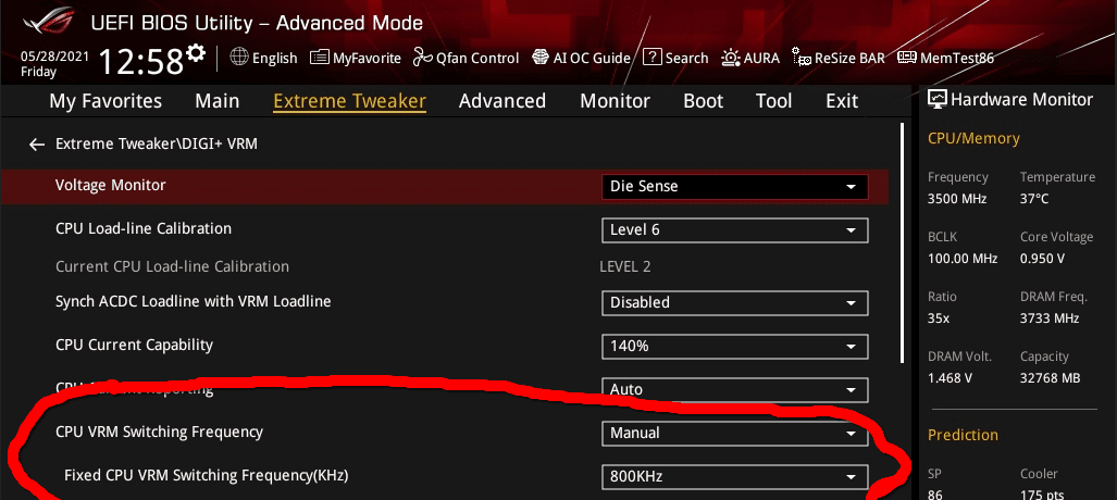

Von den Spannungswandlern könnte so was auch kommen. Ähnlich wie bei GPUs das Fiepen und Rasseln. Wenn du die CPU mal richtig forderst, wird das Brummen/Summen stärker oder schwächer?

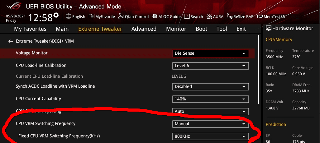

Bei den meisten Mainboards kann man auch die Schaltfrequenz der Spannungswandler im BIOS einstellen. In der Einstellung "Automatik" laufen diese in der Regel zwischen 300 und 400 kHz.
Stelle sie vielleicht mal auf 600, 800 kHz. Voraussetzung ist aber das sie ein leichten Luftstrom für die Kühlung abbekommen, durch die eigene höhere Schaltfrequenz werden sie wärmer. Wenn du aber eine gute Luftzirkulation im Gehäuse hast, dann sollte es so funktionieren.

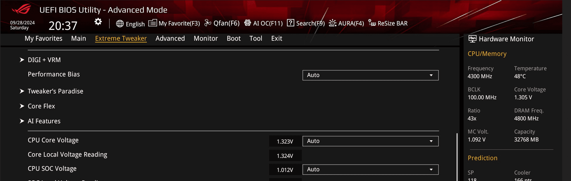

Wo stelle ich das ein im Bios?
Unter DIGI+VRM.
Ich schaue mal ob ich im Internet noch ein Bild von dem Untermenü finde.
EDIT:
Ist zwar nicht dein Mainboard, aber so sollte es auch bei dir aussehen.
Hier einfach von Automatik auf 600 oder 800 stellen und Speichern.

Unter DIGI+VRM.
EDIT:
Danke dir
Kann ihn nur auf max 650 stellen die kHz Zahl. Da drüber ist ungültig.

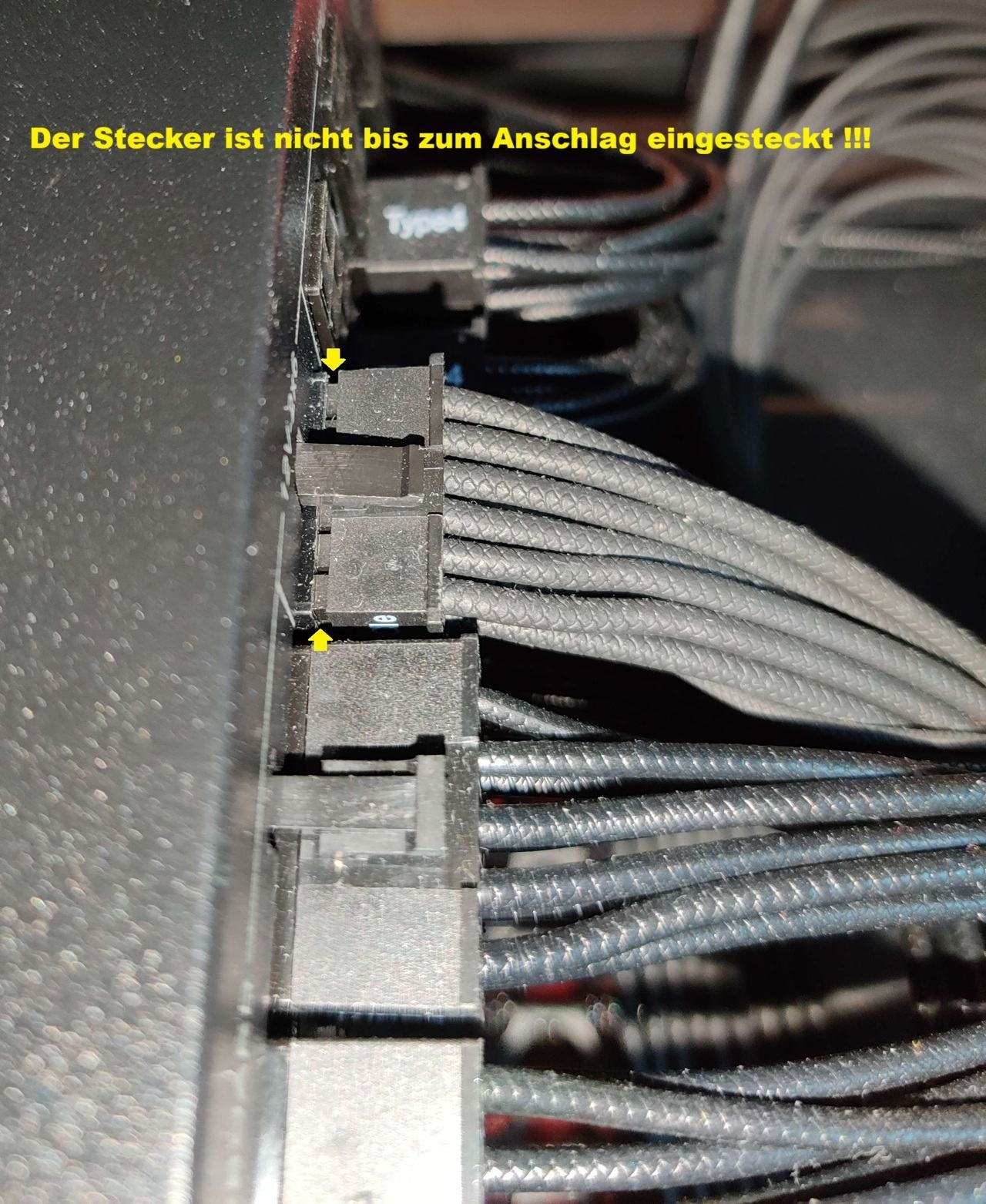

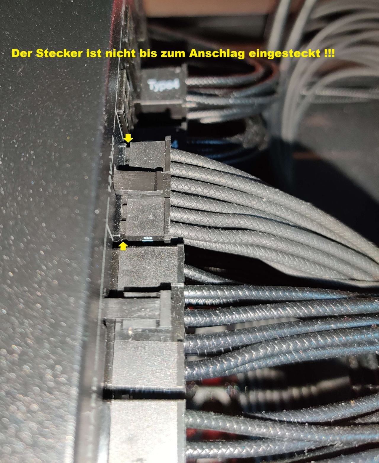

Ich würde einfach mal die Stecker am Netzteil, Mainboard und Grafikkarte prüfen, oft sind die Stecker nicht bis zum Anschlag eingesteckt, dann gibt es auch dieses Masse-Problem, oder es fehlen Stecker, das 24 Pin ATX Kabel hat Netzteilseitig zwei Stecker, der 8-Pin-Stecker muss auch eingesteckt werden. Beide 8 Pin EPS bzw. CPU ATX Stecker oben links auf dem Mainboard einstecken.
ATX Stecker nicht eingerastet.jpg Stecker Problem1.jpg be quiet! Pure Power 13 M 850W ATX 3.1.jpg
Mod Netzteilkabel zum Aufstecken auf die Original Netzteil Kabel und Riser Kabel können Probleme verursachen.

Eigentlich habe ich die Kabel genommen die beim Netzteil dabei waren. Stecker waren eingerastet. Aber es könnte sein das zuviele Kabel vor dem Netzteil lagen? Also weil manche zulang sind oder Kabel mehrere Anschlüsse haben?

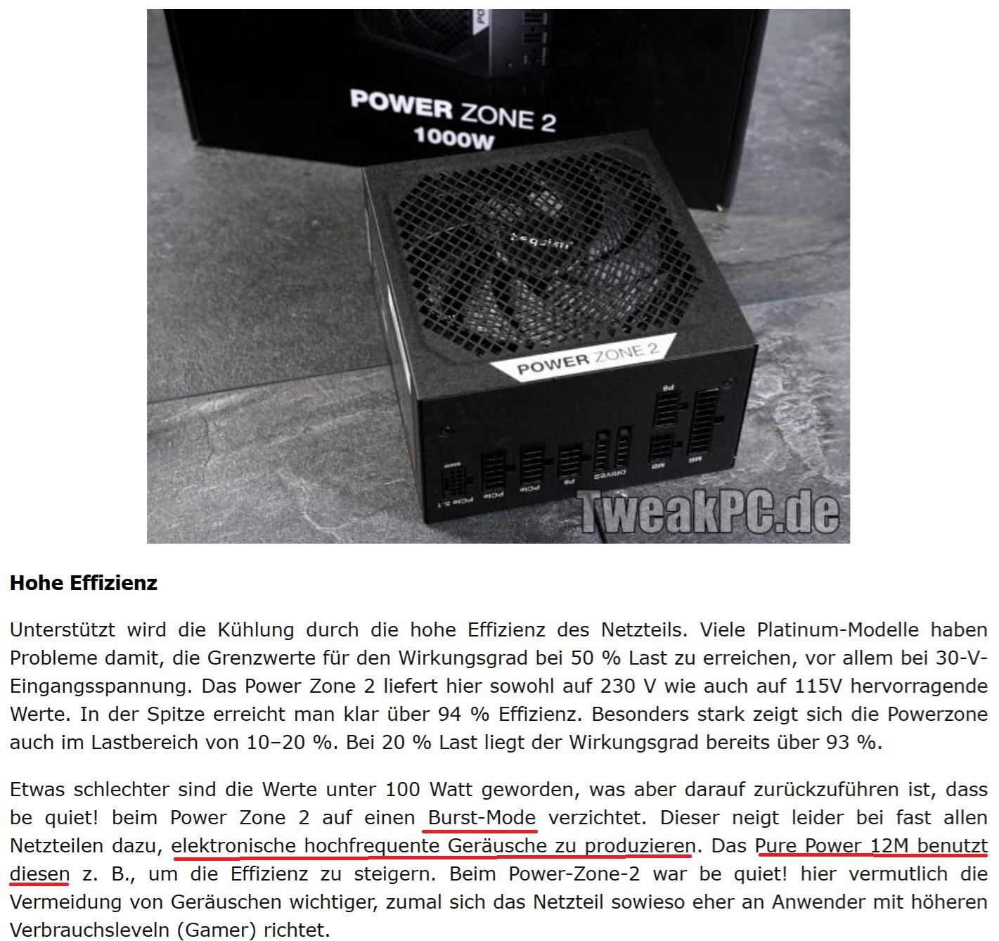

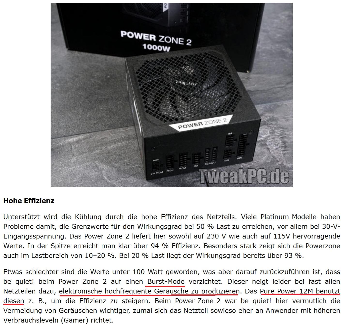

Das kann schon das Netzteil sein, weil wie von mir in meinem Post 12 erwähnt, das be quiet! Pure Power 13 M im unteren Lastbereich sehr effizient arbeitet, weil der Burst Mode vorhanden ist, dass be quiet! Power Zone 2 1000W ATX 3.1 hat den Burst Mode nicht, deshalb kein Spulenfiepen im unteren Lastbereich.

Das ist schwierig, weil viele effiziente Netzteile den Burst Modus haben.
Das be quiet! Power Zone 2 1000W ATX 3.1 hat den Burst Modus 100 % nicht und das Netzteil ist auch leise, ich besitze das be quiet! Power Zone 2 1000W ATX 3.1 selbst.
