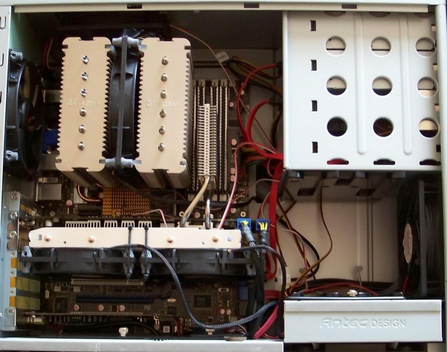

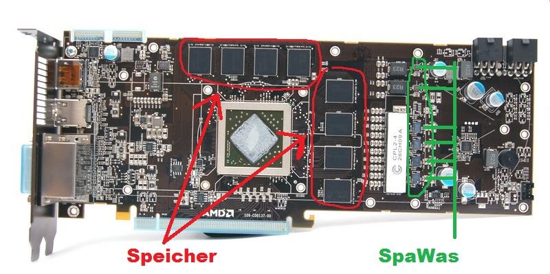

Und kühlt der R3/4 überhaupt beide Speicherreihen? Weil sind ja 8 Chips also muss der ja 2 Kühlflächen haben?!
WIllst Du mich verarschen oder was?:grrr: Die R3/4/5 das sind Spannungswandlerkühler!!!! Wie oft den Noch?
Schaue Dir das Bild im ANhang an. Bei den oberen beiden grünen bin ich mir nicht 100% sicher, aber das müßten die SpaWas fürn Speicher sein. Die unteren 4 die SpaWas für die GPU.

Dann hat das ja gar nix mit dem Kleber zu tun. Dann muss ich das ja gar net wieder abmachen... Sondern nur den einen Kühler abschrauben..

Das sind die Spawas,aber 93c unter Furmark könnte man auch so lassen,weil Furmark spielst du ja nicht den ganßen Tag.
Achte mal eher drauf wie die Temps bei deinem Lieblingsspielen sind.
Was genau meinst du jetzt? Also das grüne auf seinem Bild sind die Spawas ne?
