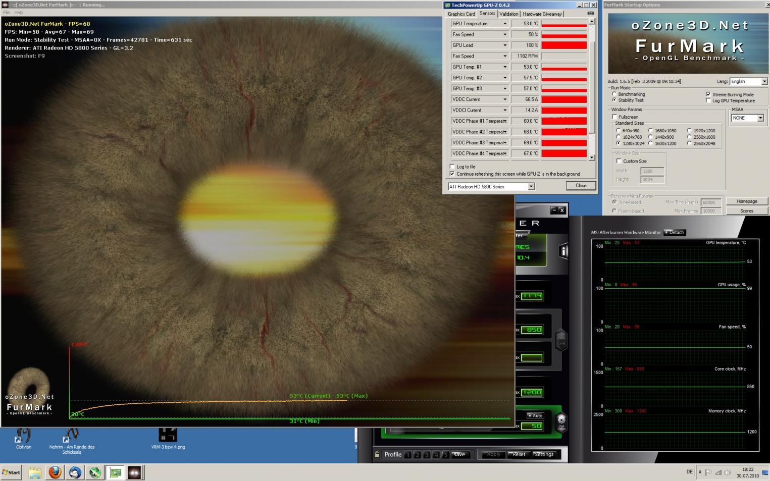

Hier noch ein Screen mit Furmark und 50% Lüfterdrehzahl.

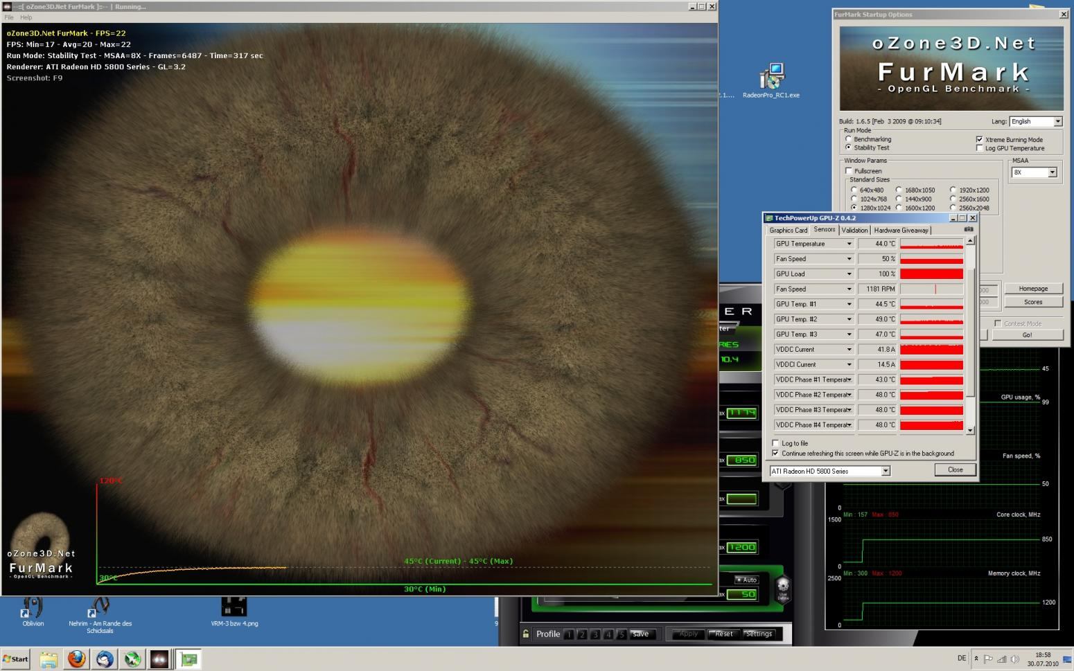

Kaum den neuen Treiber drauf, plötzlich zeigt mir GPU-Z horrende Wandlertemps an :/. Gingen nach einer Minute Furmark schon auf 103 Grad oO.
Ich habs satt jez kommt der 10.4 wieder drauf.
Mit 8xMSAA sind die Temps noch niedrieger!
edit:
Sind die Spawas auf der 5870 so leich zu kühlen?
Weil 50c sind schon echt hammer gut.
