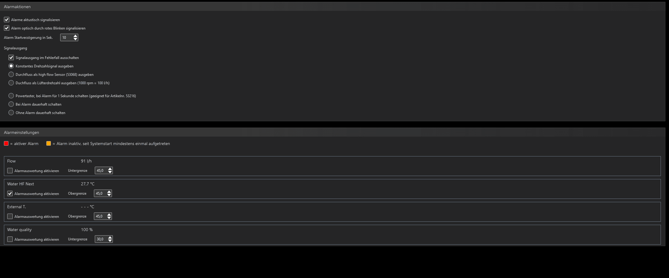

Kann man eigentlich ìn der Aquasuite einen Alarm einstellen, also wenn der Durchfluss geringer als zB 20L/H ist das Windows einen akustischen Ton rausgibt?

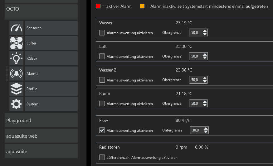

Was hast du denn für Aquacomputer Geräte verbaut? Einen Alarm einrichten ist grundsätzlich möglich, das geht aber nur bei bestimmten geräten, z.B. HF Next, D5 Next, Aquaero (screenshot unten ist von meinem HF Next). Der Quadro lässt bei mir keinen Alarm zu.
Der Octo kann es auch.
Ich habe leider nur den Quadro und den normalen DFS
Ich müsste es dann über Benachrichtigungen machen oder?
Gibt es zwischen Alarm und Benachrichtigung einen Unterschied?
Schade dann hätte ich doch den Octo kaufen sollen

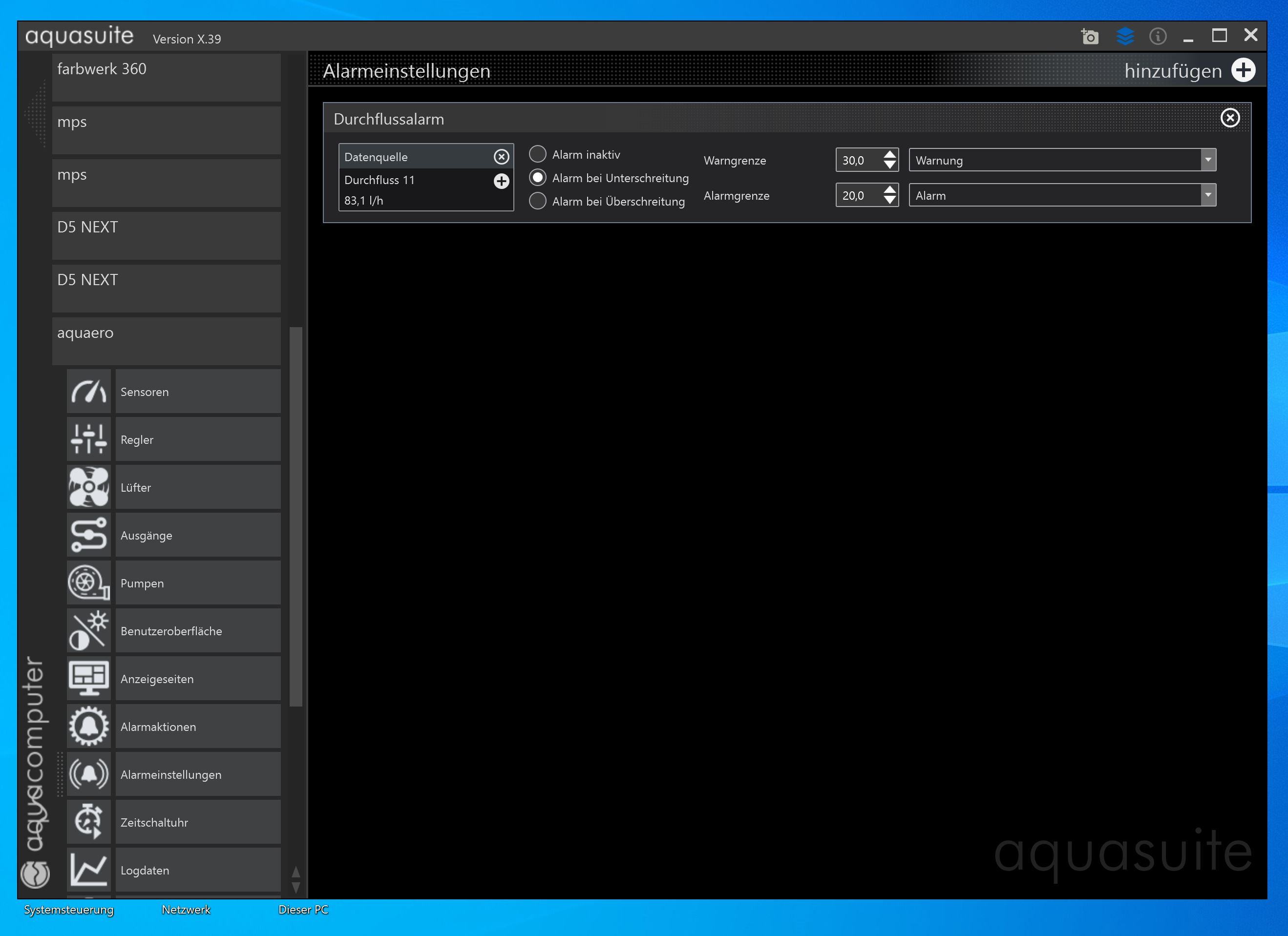

meinst Du so was.
Mein Verständnis ist, dass die Benachrichtigungen direkt in der Aquasuite passieren und die Alarme passieren direkt auf einem Aquacomputer Gerät. Meine D5 Next leuchtet z.B. rot und piepst laut wenn die Wassertemperatur überschritten wird, das ist halt über Benachrichtigungen nicht möglich. Allerdings sollte Benachrichtigungen auch für den Notfall ausreichen, da kann man ja auch z.B. einstellen dass zuerst ein Popup in Windows kommt und dann der Rechner runterfährt.

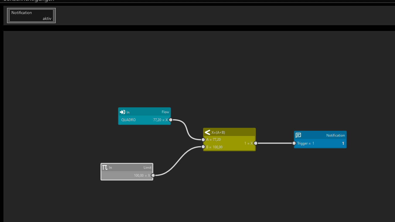

@silram Notification ist richtig, in den Einstellungen kannst du dann festlegen was passieren soll.
Irgendwo hier im Forum hatte ich einen Beitrag von 2012 bis 2016 gesehen wo einer das so hatte, Alarme als Popup und bei nicht manuellem Eingreifen / reagieren hat der PC dann abgeschaltet. Was bei Durchfluss abfall von xy% okay ist aber bei aktu 0 Durchfluss z.B. Schlauch ab bringt auch das nichtsmehr.
Der hatte aber von so einem Alten Mainboard den Speaker (2 Pin, waren damals bei den Pwr, Resetpins mit bei anstatt Debug Led) an der Aquaero.
Genau das kann man mit dem Aufbau von @silram machen.
Ist dann aber natürlich nur in Software.
Octo, HF Next und Aquaero haben hingegen einen entsprechenden Ausgang und können auch den Power-Knopf "drücken", um abzuschalten.

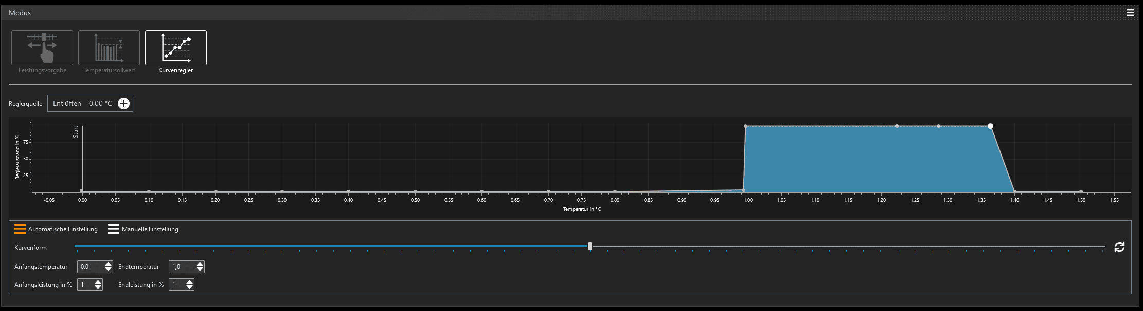

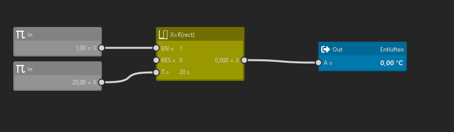

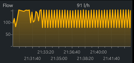

Da ich immer noch extrem viel Luft im Kreislauf habe und mir das manuelle on/off der Pumpe zum Entlüften auf die Nerven geht, habe ich mir jetzt mal angeschaut wie man das in der Aquasuite lösen könnte. Turns out, ist eigentlich ziemlich trivial möglich:
Habe einfach nen °C Sensor erstellt, der mit dem Rechtecks Signalgenerator als C Wert entweder 1 oder 0 ausgibt.
Diesen Sensor dann schnell dem Kurvenregler von meinem PWM Ausgang für die D5 zugewiesen und die Kurve so eingestellt, dass das Ding bei 0° auf 1% geht und bei 1° auf 100%.
Die Zeitkonstante im Generator oben habe ich auf 20s gestellt, d.h. die Pumpe ist 10s an, 10s aus.
Funktioniert so im ersten Ansatz schonmal ganz gut
Ich hätte eigentlich gerne gehabt, dass das Signal länger auf 0 als auf 1 steht, damit die Pumpe z.B. 20s aus und 10s an ist. Ich denke das müsste mit dem Sägezahn Generator gehen, und dann entsprechend in der Lüfterkurve 66% des Anstiegs auf 1% Leistung Einstellen und die restlichen 33% auf 100%. Ist mir leider erst nachdem ich schon fertig war eingefallen, jetzt lass ich es erstmal so über Nacht laufen 🙄 Falls wer noch Verbesserungsvorschläge hat, immer gerne her damit.
