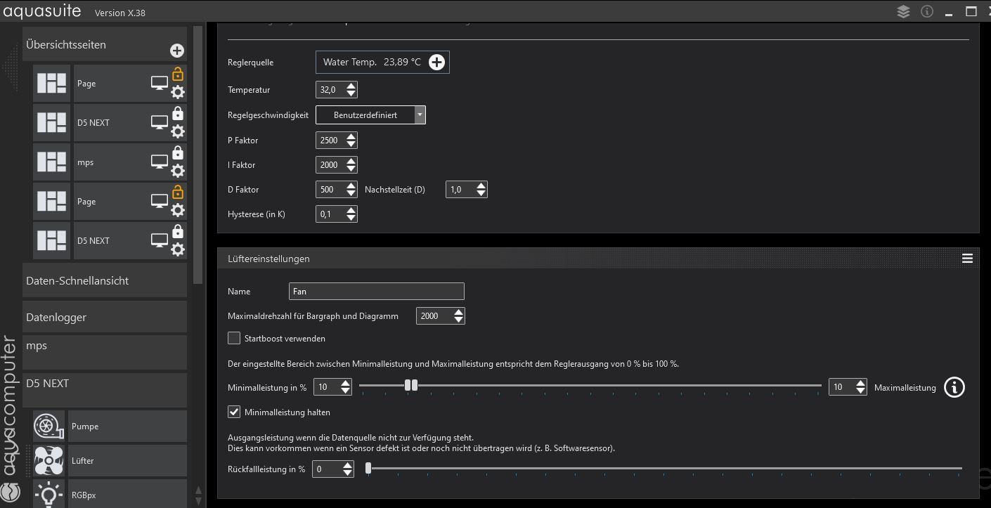

Mach mal den Haken raus bei "Minimalleistung halten". :)
Lüfter, denen man nicht mit Aquasuite-Mitteln sagen kann, sie mögen die Klappe halten? Das kann ich nicht glauben. :oops:

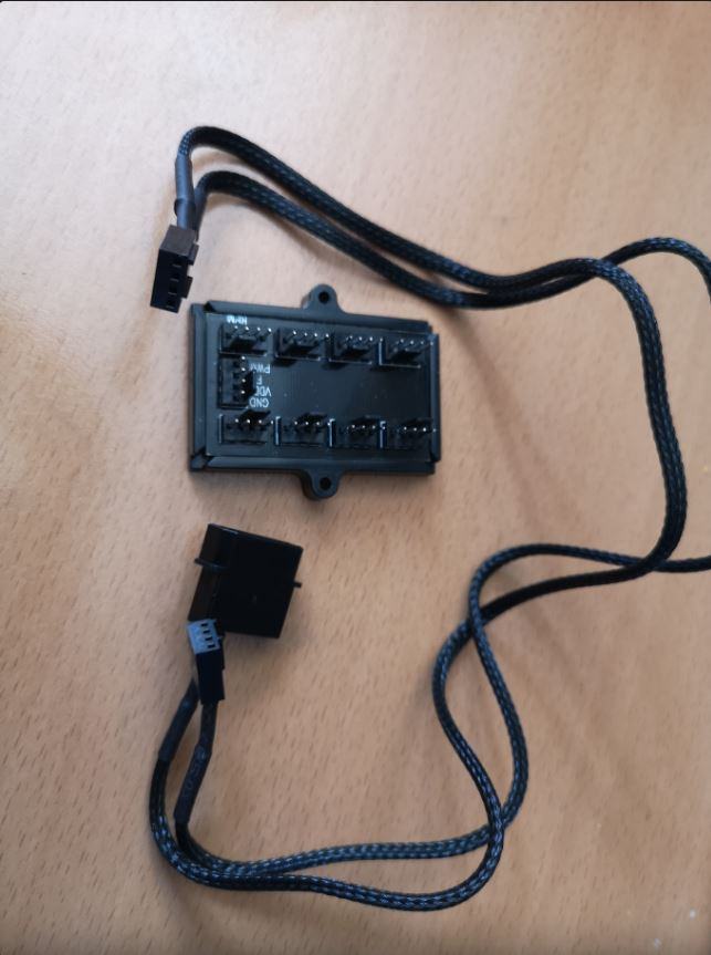

Es kann schlicht am Signal liegen z.B. via Gehäuse Hub ging garnichts, aber mit dem splitty9active liess sich das steuern. dabei verstärkt der nur das Signal und fügt Strom von extern zu.

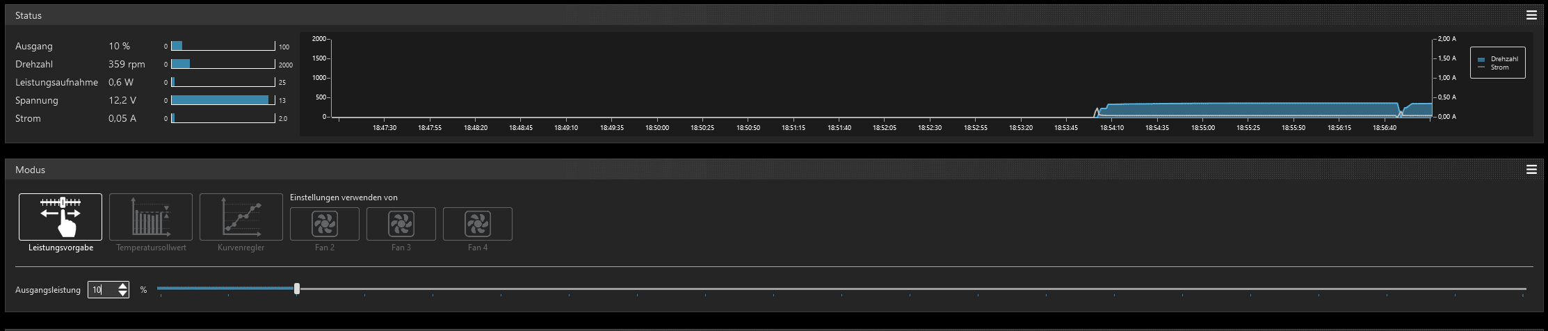

Check ich nicht, warum das bei ihm nicht geht. Auf 10% laufen meine AF20 halt auf minimal RPM (ca. 360). Auf 0% sind sie ganz aus, nutze das auch regelmäßig weil meine Lüfter erst angehen wenn Wasser / Luft Delta >5°.
Hier mal Testweise eingestellt:

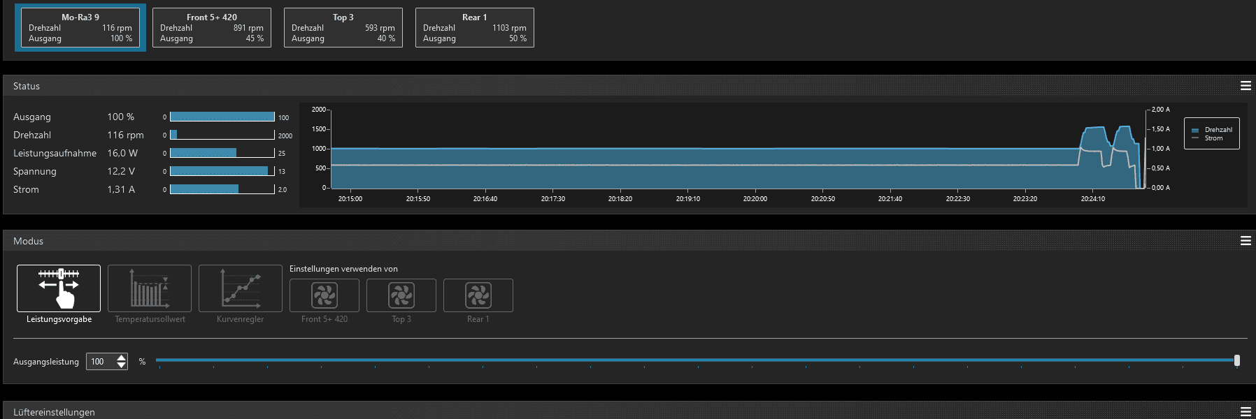

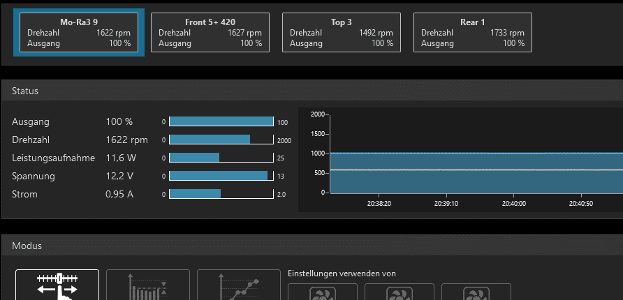

Das war ja oben meine Frage, da es bei den Chromax geht. Wobei normalerweise 10% nicht das Problem ist, alternative halt wirklich warten bis das Kühlmittel doch deutlich wärmer wird und mit den 10% leben.
Hast du einen Quadro oder irgendwo einen anderen freien 4 Pin Connector wo du via Aquasuit Zugriff hast?
Am PWM Splitter sollte es egtl. nicht liegen.
Und wechsel mal den Lüfter der das Eingangssignal vorgibt, einfach umstecken und durchtesten, evtl. ist einer deiner Lüfter auch einfach doof und lässt die anderen nicht machen was sie sollen.
