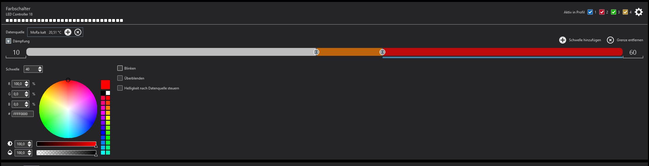

gibt es eine möglichkeit das rgb nach wassertemperatur einzustellen
ich möchte das es normal weiß leuchtet -> sobald 35 grad überschritten sind orange -> bei 40 grad rot
Müsste mit dem Controller "Farbschalter" gehen.
Datenquelle wählen (also Wassertemperatur, musst du ggf. als Software-Sensor im RGBpx-Gerät einbinden falls die Temp von einem anderen AC-Gerät kommt), die Schwellen setzen und ggf. Schwellen hinzufügen.

Mit dem Farbwerk360 könnte man sich auch was eigenes bauen.
3 (oder so viele wie man braucht) Controller übereinander.
Den untersten in der Reihenfolge mit der normalen Farbe.
Die darüber liegenden dann auf transpartent (Deckkraft auf 0%) setzen und über die Datenquelle ab dem Schwellwert einen anderen Effekt bzw. andere Farbe anzeigen lassen.
Hier muss man aber auf die Reihenfolge der Effekte achten. (Basis unten, dann mit Schwellwert aufsteigend, höchste Schwelle muss oben sein; es wird nämlich pro Kanal immer der an oberster Stelle liegende aktive Effekt genutzt im Farbwerk360).
So habe ich es bei mir gemacht.

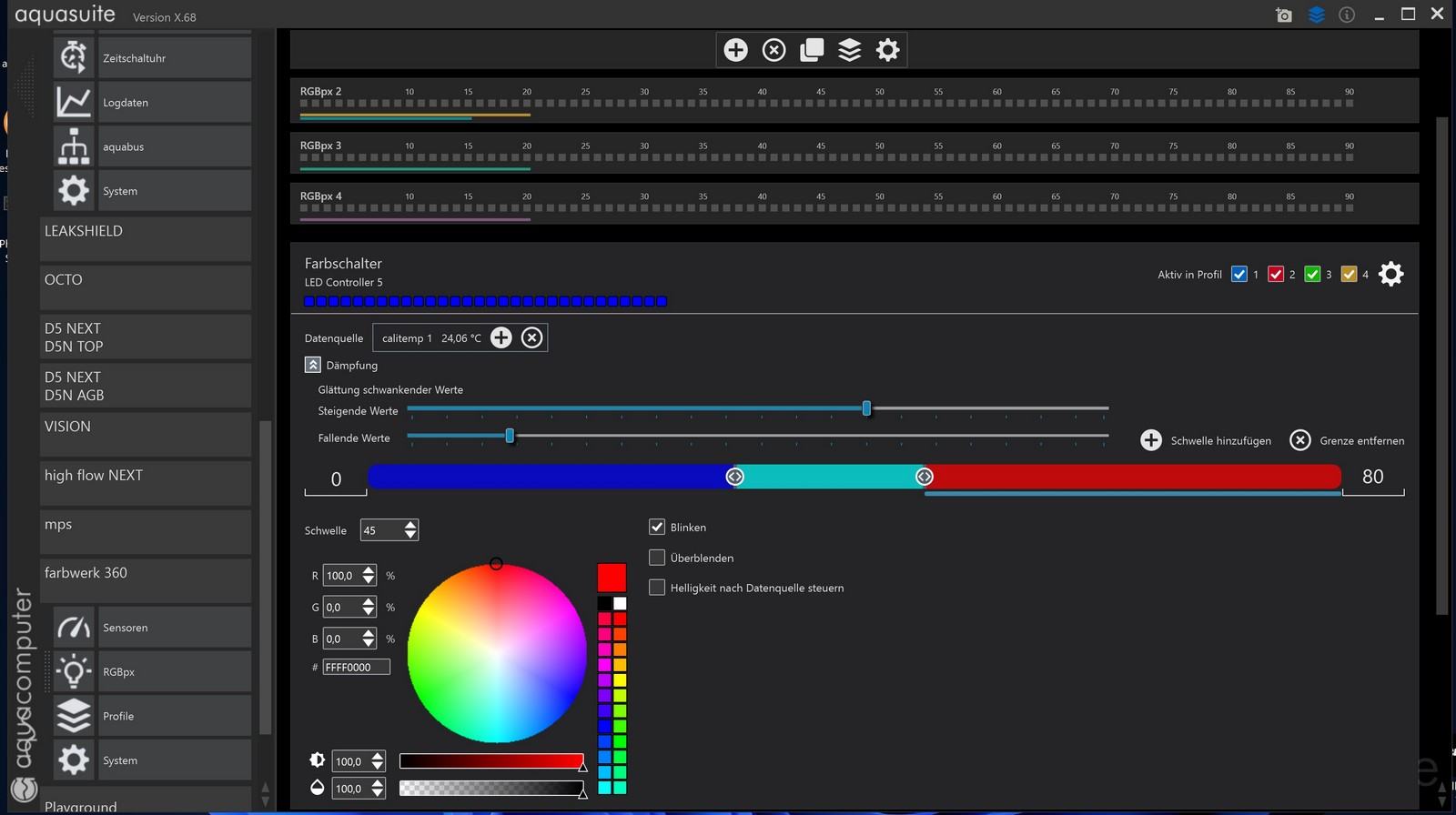

ich habe das mit dem Farbwerk so gemacht. Dabei sind 3 Gehäuselüfter die Signalgeber. Normal ist alles blau, bei steigender Temp ändert sich eben die Farbe und bei Alarm blinkt dazu noch Rot. Dazu ist die Alarmfunktion vom AE6 aktiviert, bei Alarm gibt es dazu dann noch einen infernalischen Pfeifton vom AE, den hört man im ganzen Haus.

Habe jetzt mal ein paar Stunden gezockt. So zeigt das Farbwerk, die Leds in der nächsten Stufe. Dunkelblau normale Temp. Ab 30° wirds dann hellblau so wie auf dem Bild und ab 40° wirds dunkelrot und laut. Ich habe die Wassertemp. so knapp eingestellt weil im Normalfall zu diesen Zeiten die nicht höher steigt als 33-35°. Für heiße Tage im Sommer wird das nicht reichen, aber soweit sind wir ja noch nicht.
