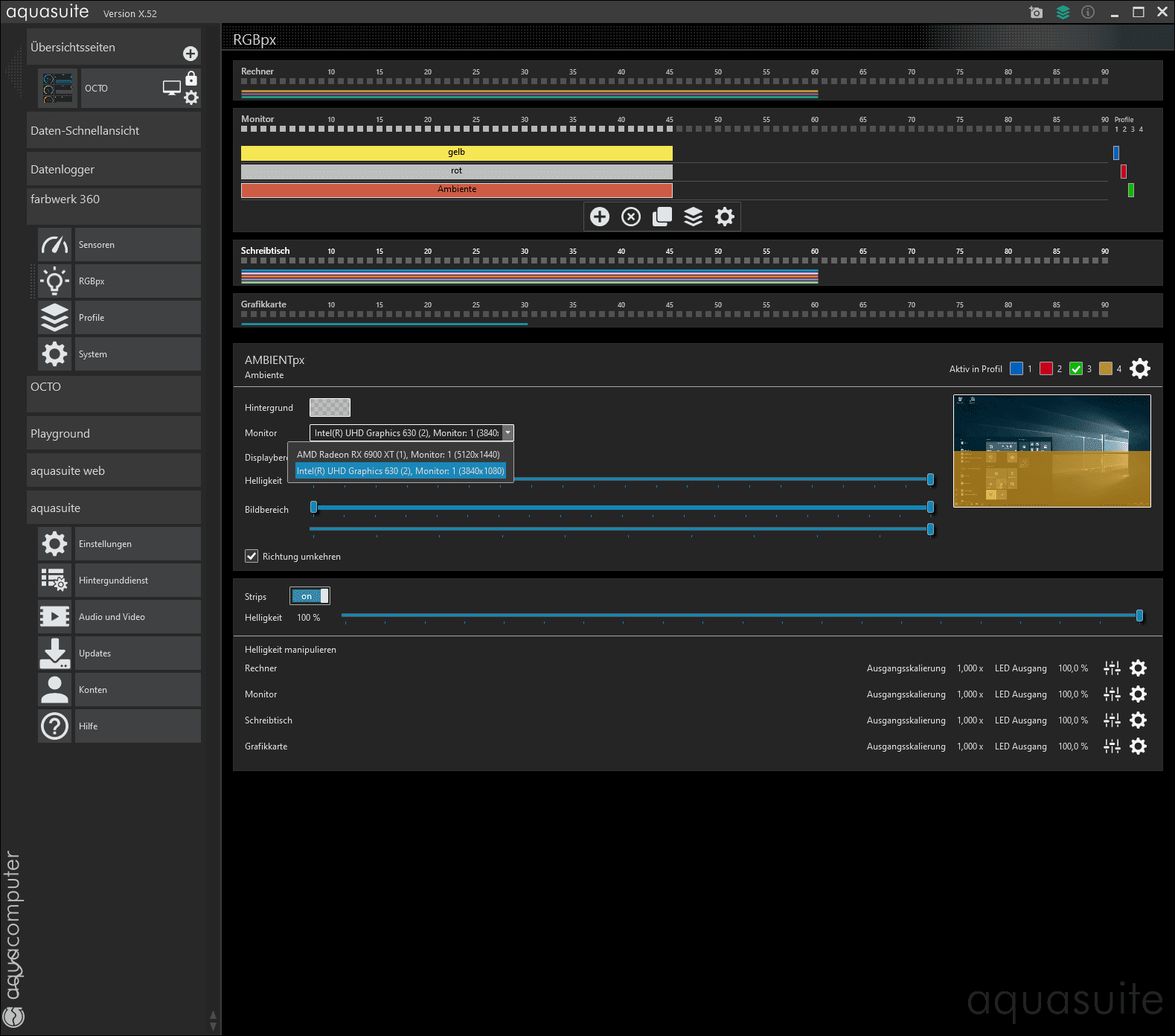

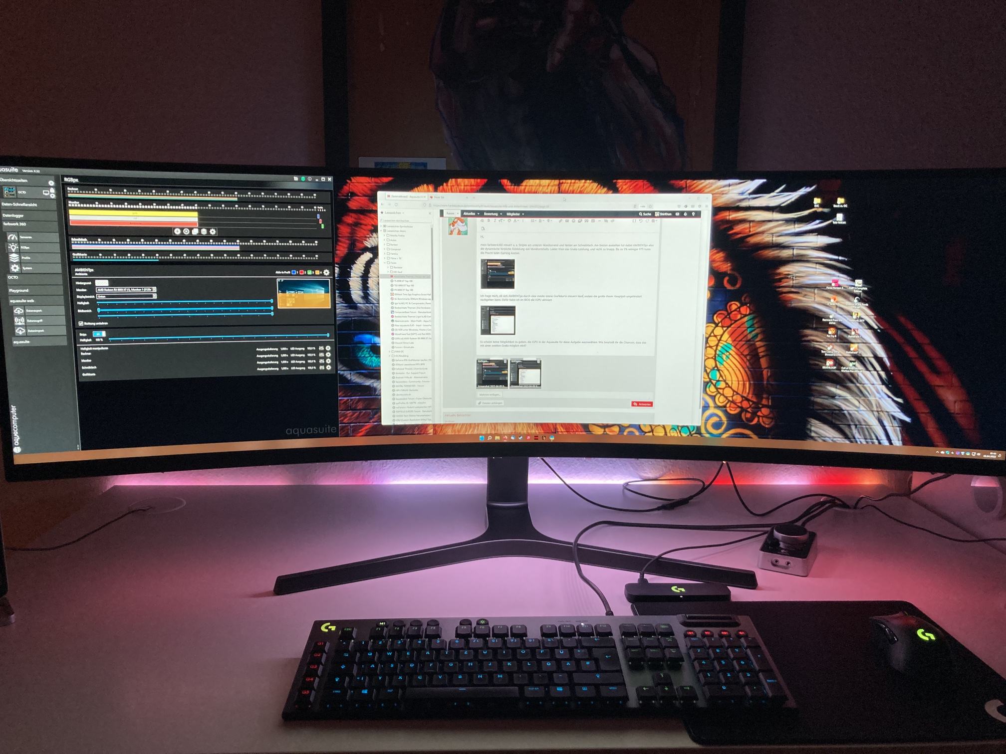

ich verwende farbwerk360 mit RGBpx-Stripes von Aqua Computer, um meinen Spielplatz zu beleuchten. Sieben davon sind am unteren Monitorrand und an der hinteren Tischkante befestigt. Am hübschesten ist AMBIENTpx. Der Effekt bietet auch das immersivste Spielerlebnis.
Es schluckt aber auch die meiste Grafikleistung; bis zu 5% FPS kann das beim Gaming kosten. Die Grafikkarte soll deshalb von AMBIENTpx entlastet und der Monitorinhalt stattdessen von der iGPU dargestellt werden.

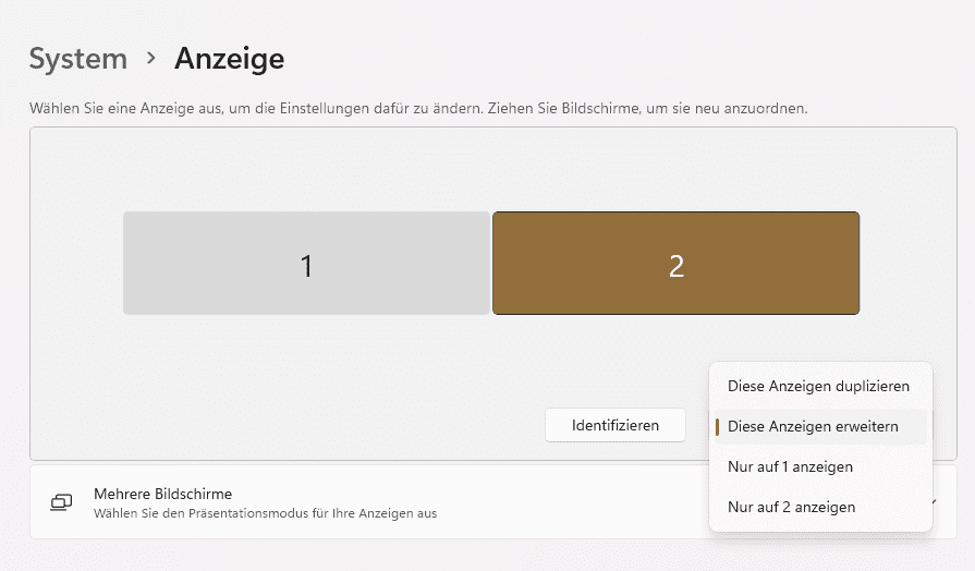

Intel UHD Graphics 630 erscheint im Auswahlmenü der Aquasuite aber nur, wenn ich in den Win 11-Einstellungen "Anzeigen erweitern" ausgewählt habe.
Windows 11 erwartet nun offenbar einen zweiten Monitor, den es aber nicht gibt. Die Ambientebeleuchtung mit Intel UHD funktioniert in diesem Zustand nicht. Sie liefert nur statische Farben.
Die 6900 XT ist über Display Port 1 angeschlossen, die iGPU hängt an HDMI. Ist überhaupt möglich, was ich vorhabe?

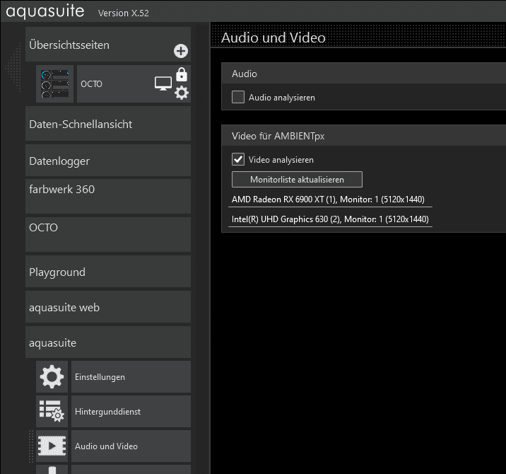

Ich meine, das könnte mit der AMBIENTpx-Funktion zu tun haben, mit der man RGBpx als Ambilight abhängig vom dargestellten Bildschirminhalt leuchten lassen kann. Dafür wird die Bildschirmausgabe durch die aquasuite analysiert, und das könnte Anti-Cheat-Programme triggern. Kann unter aquasuite -> Audio und Video -> Video analysieren deaktiviert werden.

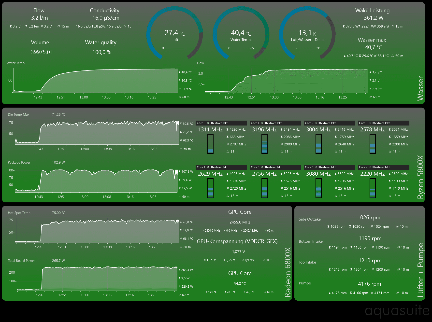

Hier meine Übersichtsseite:
schicke Übersichtsseite :hail: , ich habe es vor Jahren das letzte Mal versucht, es aber wieder sein lassen.
Die 40°C Wassertemp. finde ich persönlich jetzt allerdings nicht ganz so toll, mir wäre das etwas zu viel. Die Lüfterdrehzahlen sind mit 1000-1200 rpm aber auch nicht so dass ich sie höher nehmen würde.
Ist das dieses System? https://www.hardwareluxx.de/community/threads/wakü-fotos.798487/post-29217526
Ja, genau das. Lüfter sind so eingestellt, dass die 40°C Wassertemperatur gehalten werden unter Volllast. Die Silent Wings 3 sind bei der Lautstärke gerade so mit Kopfhörern warnehmbar, lauter sind der High Flow Next/Spulenfiepen der Graka (das war auch unter Luft schon der Fall). Beim Spielen sehe ich die Temperaturen nicht. Interne Radiatoren sind halt immer ein "Kompromis". Extern war hier keine Lösung.

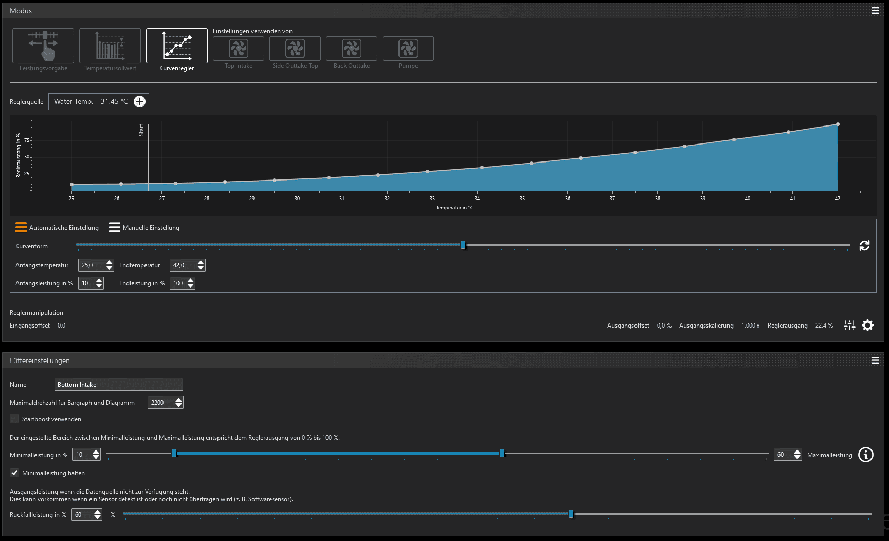

Durch die Aquasuite kann man doch schön das Maximum der PWM-Reglung einstellen nachdem sich die Kurvenreglung richtet, das endet bei mir so, je nach Position des Lüfter bei ~1300rpm(60% im Bild unten). Erst danach wirds störend, also hab ich da noch Spielraum bei 1200rpm.

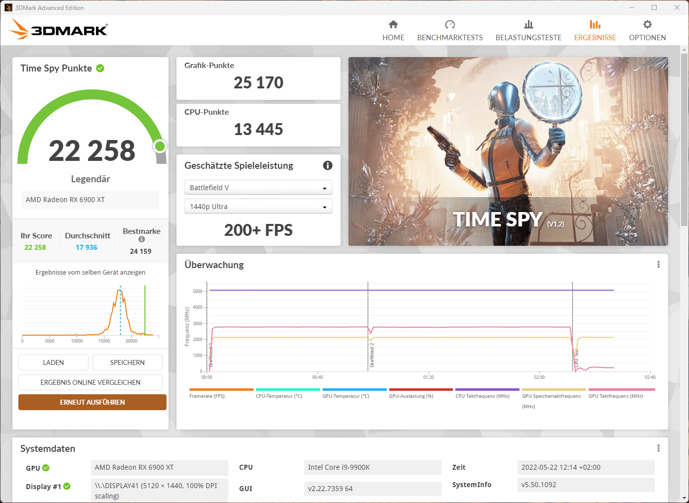

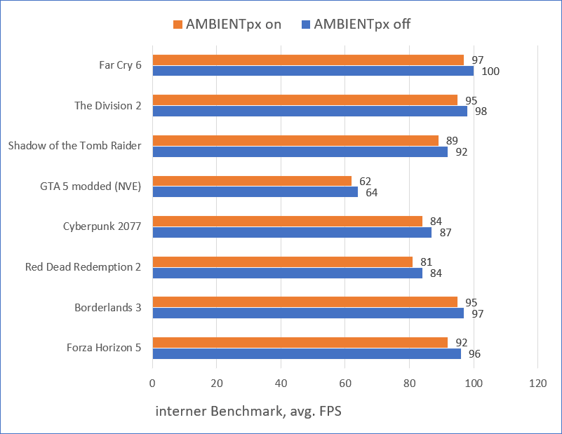

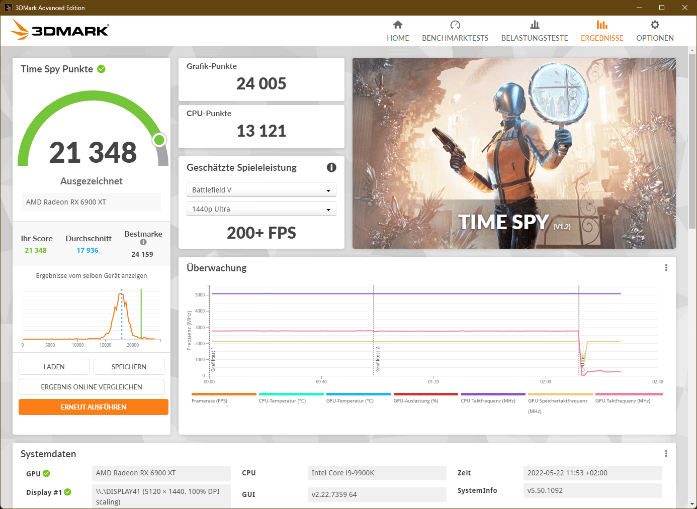

Kürzlich hatte ich hier berichtet, dass AMBIENTpx des farbwerk360 Grafikleistung und damit FPS in Games frisst. Das Problem ist weiterhin ungelöst. Im AC-Forum konnte nicht geholfen werden.
Ich habe den heutigen lazy Sunday mit ingame Benchmarks verbracht, um den Verlust zu beziffern: Es sind drei bis vier Prozent bei den avg. FPS. Im Grafikscore von Time Spy eher fünf.
Wer nun sagt, drei bis fünf Prozent seien nicht viel, investiert vermutlich nicht so viel Zeit ins GPU-OC wie ich. Mich nervt das. ;) Wäre toll, wenn irgendjemand noch eine Idee hätte, was ich könnte. Außer auf die Ambientebeleuchtung zu verzichten.

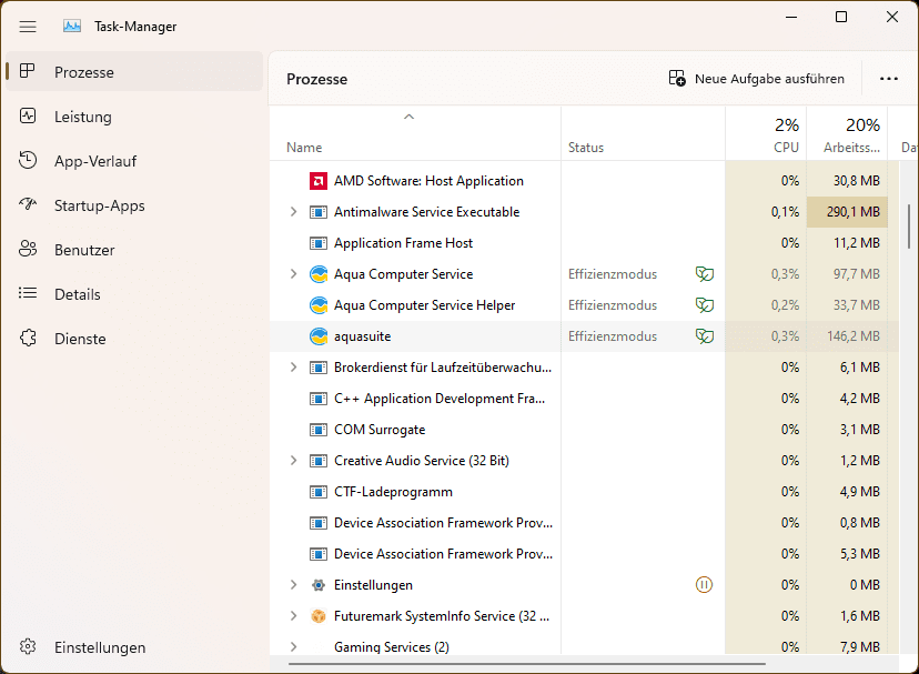

Von der Idee einer zweiten Grafikkarte habe ich mich verabschiedet. Ich dachte eher an irgendeinen Software-Tweak in Windows/Aquasuite/Treiber, den ein findiger Kopf hier ersinnt.
Ich habe sogar den neuen Effizienzmodus von Win11 (22H2, derzeit im Insider Beta Channel) ausprobiert. :LOL: Bringt leider nichts.
