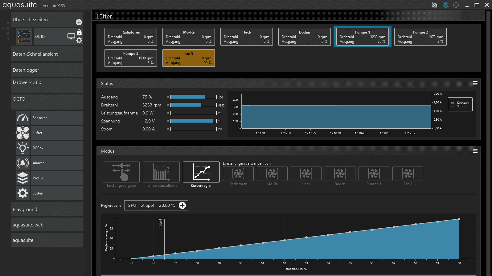

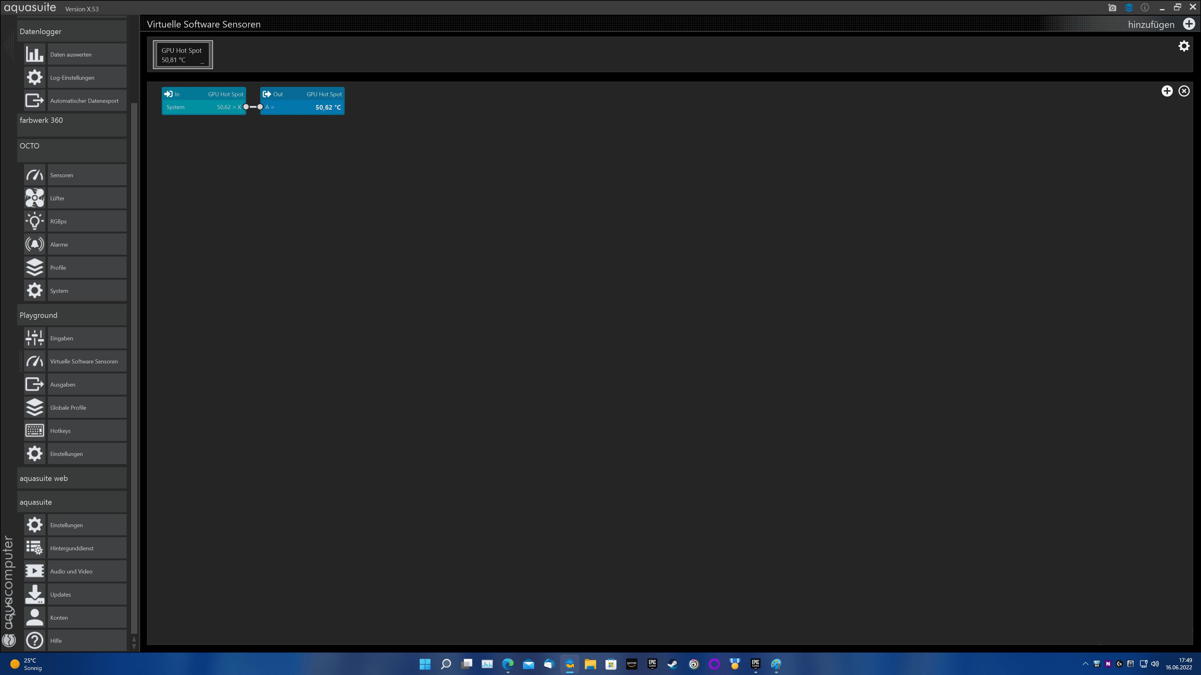

Warum ist es eigentlich nicht möglich sich Hardwaresensoren wie z.B. von der GPU etc. als Wert zu nehmen um die Lüfter demnach zu steuern? Habe eigentlich keine Lust zig Temperatrursensoren zu verbauen.
Aber natürlich das möglich, wir machen das alle auf die ein oder andere Weise. Du musst nur einen Softwaresensor anlegen und als Datenquelle die GPU Temp aus z.B. HWiNFO angeben.
Bei den Lüftern trägst du dann diesen Sensor als Reglerquelle ein.
Oder verstehe ich die Frage falsch?
Ne ist schon richtig. Habe nur noch nicht kapiert wie das genau geht.
Dann geben die Screenshots ja jetzt Anhaltspunkte. Frag, wenn du nicht weiterkommst. Sind aber AS-Basics, nichts, das Verwirrung stiften sollte.
Ich habe jetzt hier einen Virtuellen Software Sensor erstellt aber ich kann ihn mir beim OOCTO nicht anzeigen lassen.
Ein virtueller ist nicht nötig. Einen einfachen Softwaresensor. Sieh dir meine Screenshots an.
Boah oh man bin ich blöd :wall:
Danke jetzt geht es (y)

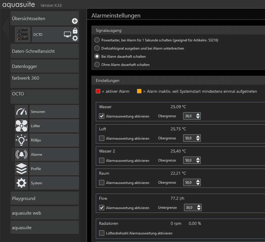

Alarm über RGB? Wie geht das? Octo und High Flow 2 hier.
Unter RGBpx kannst du einen Effekt einstellen der aktiv wird wenn ein Limit überschritten wird.
Evtl. muss man dazu im Playground was basteln.
Müsste ich mir in AS genau ansehen wie man es macht, aber da komme ich frühestens morgen wieder zu.
Meine Aquasuite macht das von selbst: Wird ein Alarm getriggert, fängt alles an RGB per Default an rot zu blinken.
