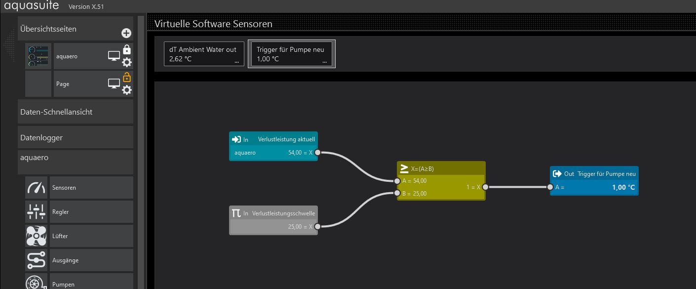

ich habe gerade meine komplette Kühlung umgebaut und arbeite mich gerade in die Steuerung des AE6 ein. Ich hatte vorher das AE 4.0 und war damit auch soweit häppi. Es gibt ein paar Funktionen, die ich vermisse. Da wäre z.B. das Ermitteln der Minimal-/Maximaldrehzahl der Lüfter. Prinzipiell komme ich mit der Steuerung schon klar und, oh mein Gott, da geht richtig was... Ich habe jetzt meine Radi-Lüfter-Regelung schon auf Differenzwert umgestrickt. An den Drehzahlen muss ich sicher noch bauen, aber es läuft. Allerdings wollte ich mir jetzt nen Trigger bauen ala, wenn die Verlustleistung über 130W geht, dann setze mir die Pumpe auf 100%. Mein System sollte normal lautlos laufen und 130W erreiche ich normal nur wenn wirklich Leistung gebraucht wird. Ich habe mir dazu im Playground nen virtuellen Sensor gebaut und wollte der Pumpe eigentlich sagen: Wenn der Wert größer gleich 1 wird, dann setze mir die Pumpe auf 100%. Ich bekomme aber beim virtuellen Sensor nur °C angezeigt. Es geht mir aber eigentlich um einen 2-Punkt-Regler.
Was mache ich da falsch?

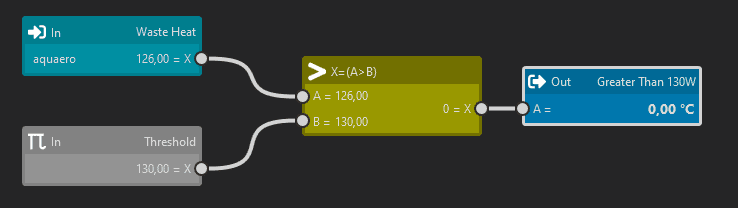

Ich habe nicht genau verstanden, wo Du hängst.

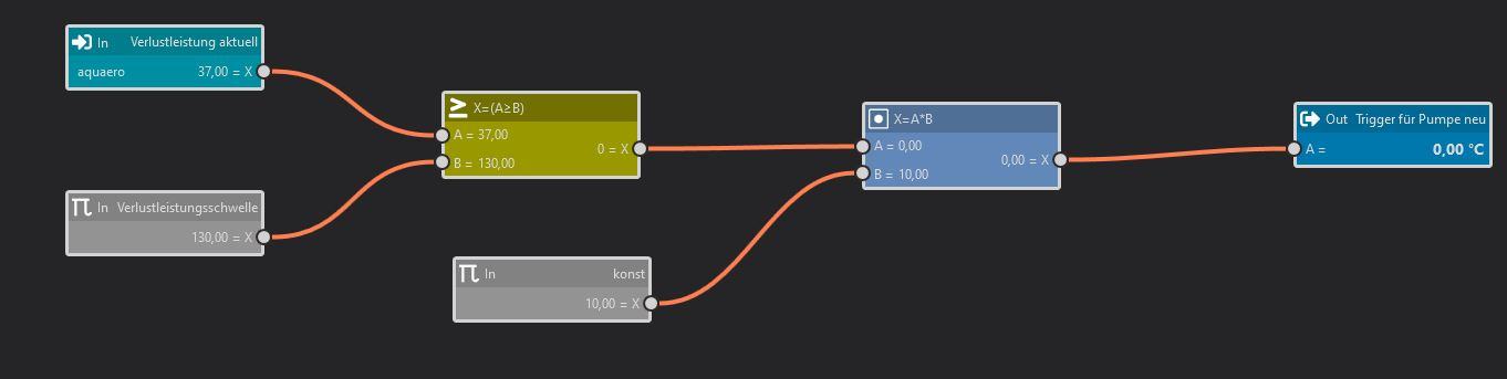

Ich habe das ganze mal nachgebaut:
Zuerst der virtuelle Sensor, der entweder 0°C ausgibt (weniger als 130W Verlustleistung) oder 1°C (mehr als 130W Verlustleistung)

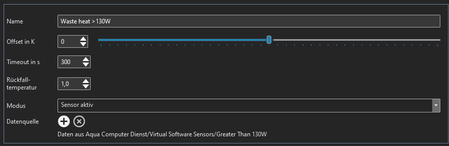

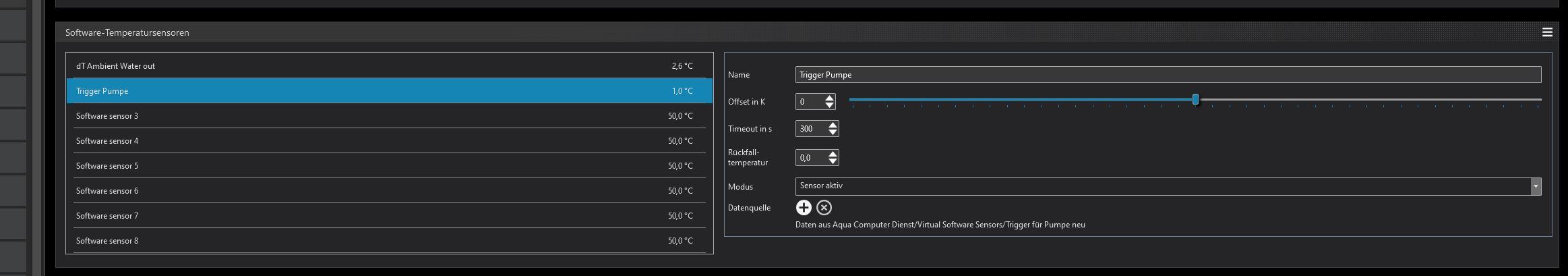

Der wird dann im aquaero unter Sensoren -> Software-Temperatursensoren als Software-Sensor konfiguriert (Fallback auf 1° gestellt, für alle Fälle):

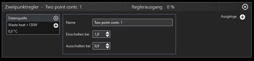

Und dann wird dieser Software-Sensor als Input für einen Zweipunktregler verwendet, der bei 0°C ausschaltet und bei 1°C einschaltet:
Hilft Dir das weiter?

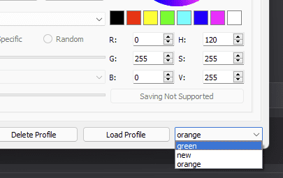

1. Legt die Wunschfarben als einzelne Profile in OpenRGB an, beispielhaft grün und orange:

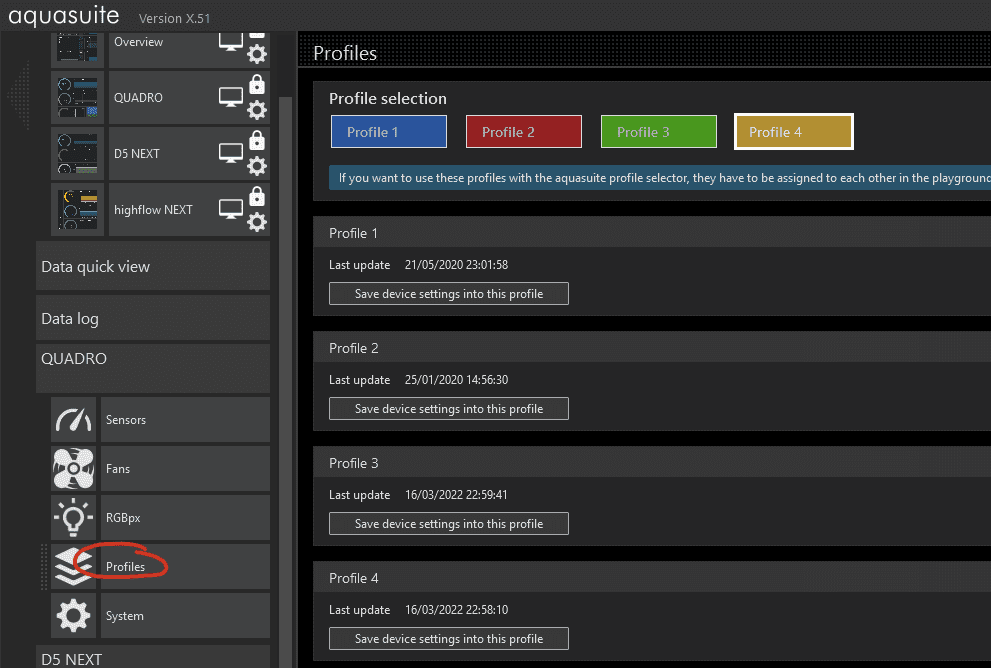

3. Speichert für euer RGBpx-Gerät (bei mir der Quadro) jede Farbe in einem Profil. Also erst die RGB Einstellung vornehmen und dann speichern. Ich habe RGB grün auf Profil3 und RGB orange auf Profil4:
Obacht: Das beinhaltet natürlich auch andere Einstellungen des Gerätes (Lüfter etc.). Wenn ihr hier später was ändern wollt, müsst ihr das also für jedes Profil einzeln machen.

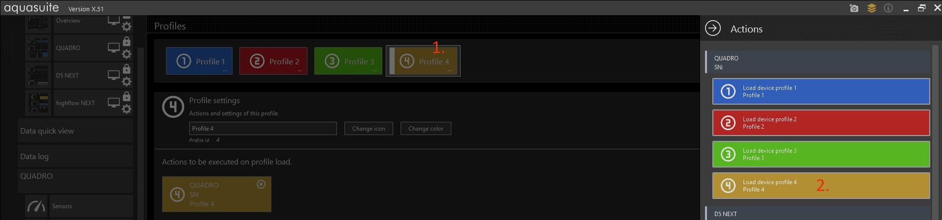

4. Weist unter Playground -> Global Profiles das Geräteprofil zu, beispielsweise für Profil 4:

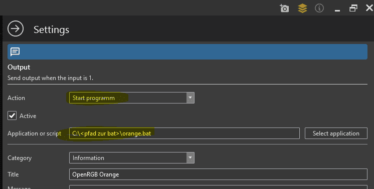

Output: "Start programm" und dann die jeweilige .bat angeben:
Über die Aquasuite Profile könnt ihr nun die Farbe des konfigurierten RGBpx-Geräts und OpenRGB wechseln. :)

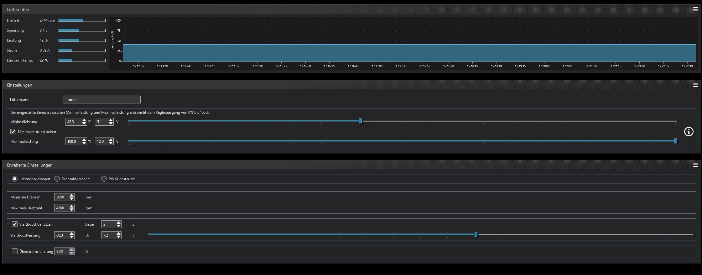

Ich sitze gerade wieder an meinem Pumpenproblem. Das Problem ist, dass der 2-Punktregler keine 100% als Regelgröße ausgibt. Was läuft da schief?
Die 42% am Ausgang sind die eingestellte Minimalleistung. Sollte ja aber egal sein, da der Regler ja augenscheinlich nicht geht. Ich hatte es genauso gebaut wie es ^^ stand.
So ist die Pumpe gerade eingestellt:
Ich versteh´s gerade echt nicht... Die 25W Leistungsschwelle sind nur zum Testen...
Ich denke, ich habe das Problem gefunden! Die Auflösung ist nicht hoch genug. Sprich 0 oder 1 als °C deklariert kann das AE nicht. Strecke ich den Bereich des Reglereingangs um Faktor 10 funktioniert es! Ist zwar umständlich, aber es funktioniert! :bigok:
Bild dazu:

Hattest du das nur nachgebaut, oder auch bei dir getestet?
So funktioniert es auf jeden Fall! Dabei denkt man immer 0en und 1en wären einfach... Sagt sich so leicht als Steuerungs-/Regelungstechniker :rolleyes2: Das ändert aber nix an meiner Meinung! Was in der HW zu diesem Preis drin steckt, ist einfach der Knaller :geek:

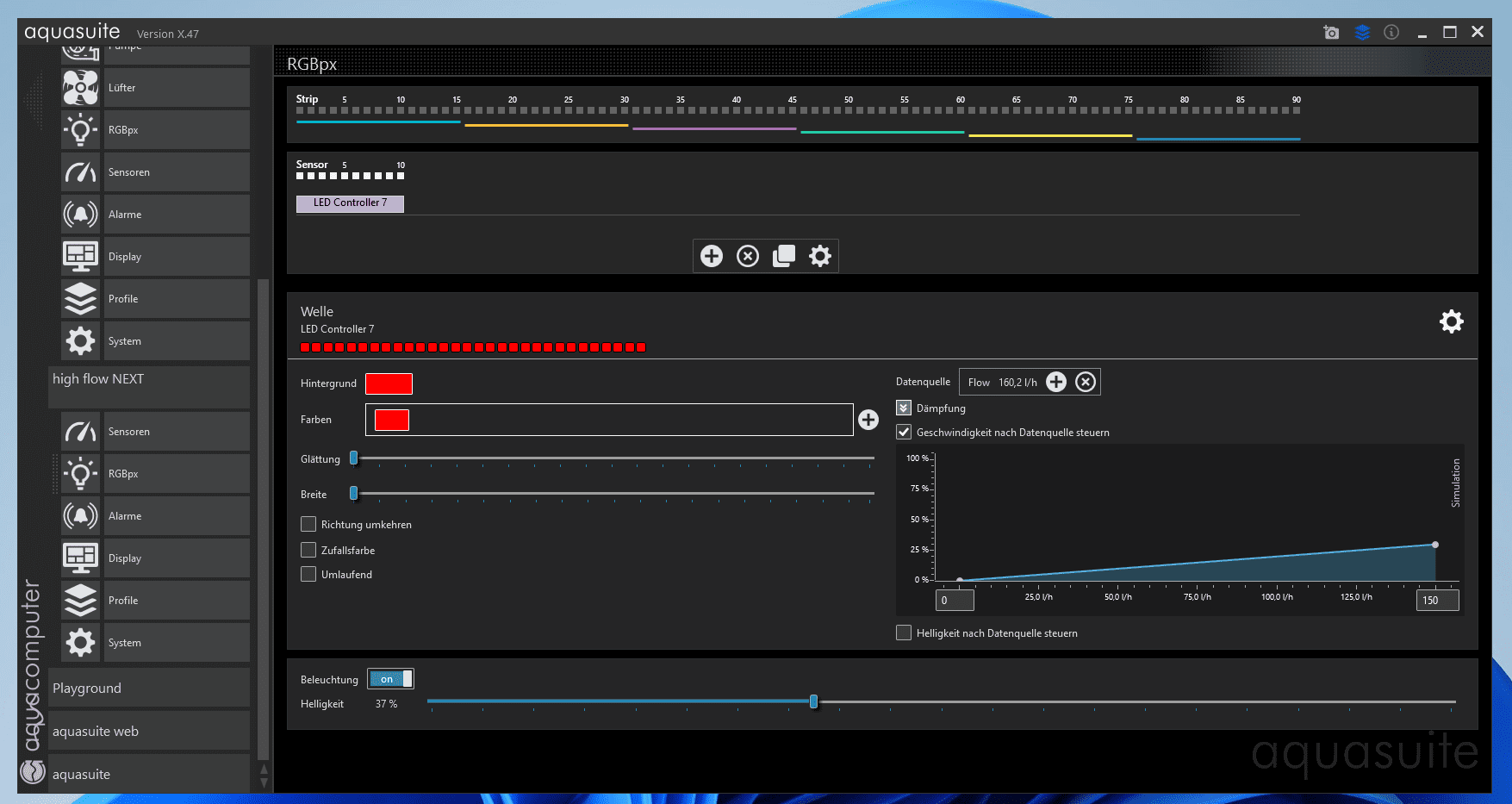

Hab hier meinen cuplex kryos Kühler mit dem RGBpx Kabel zur Synchronisation mit dem dem High Flow Next angeschlossen aber der Kühler nimmt nicht das eingestellte Rot des High flow Next an!?
Wo könnte das Problem liegen bzw. was mache ich falsch?
Du musst den anderen Kanal für RGB entsprechend konfigurieren in der Aquasuite.
Falls du das schon gemacht haben solltest, dann lade mal Screenshots davon hoch.
Hab unter Gerät High Flow Next die Farbe Rot auf beide Kanäle ein gestellt,
bzw. welchen anderen Kanal meinst du?

Mit dem anderen Kanal meine ich alles was unter "Strip" steht.
Ich meine man muss die Änderung en/Einstellungen auch ins Profil speichern damit es übernommen wird.
(kann nicht nachsehen gerade wegen PC-Umbau)
ja perfekt hat geklappt (y)
