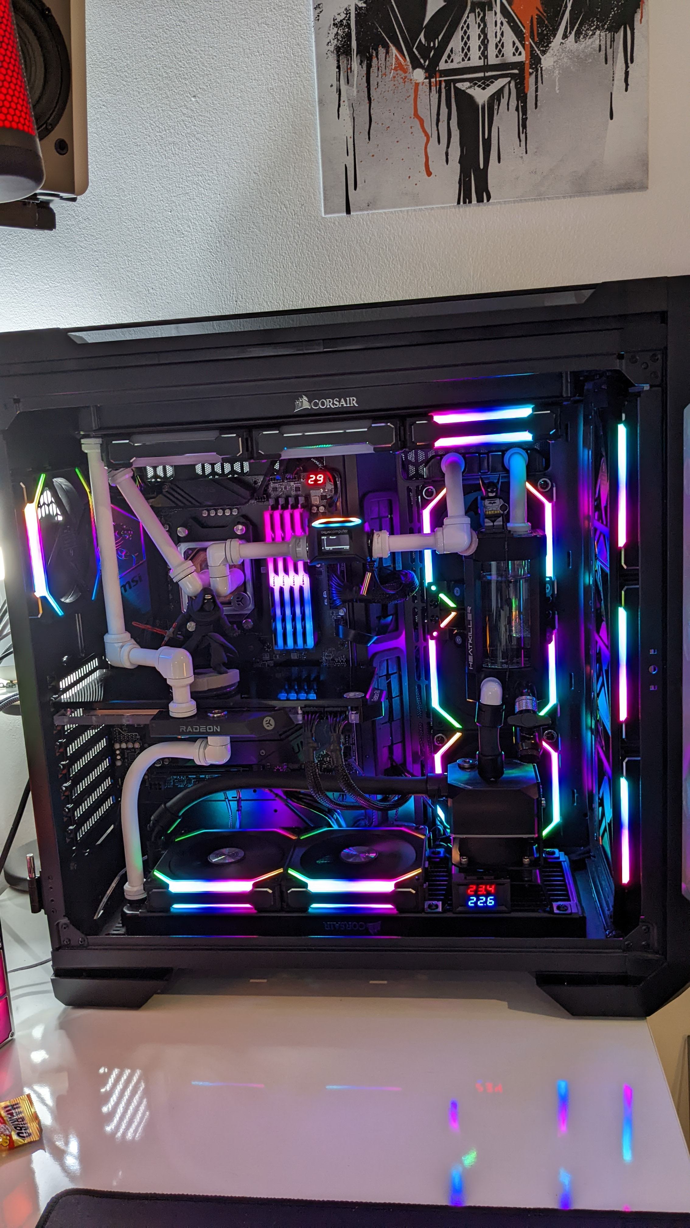

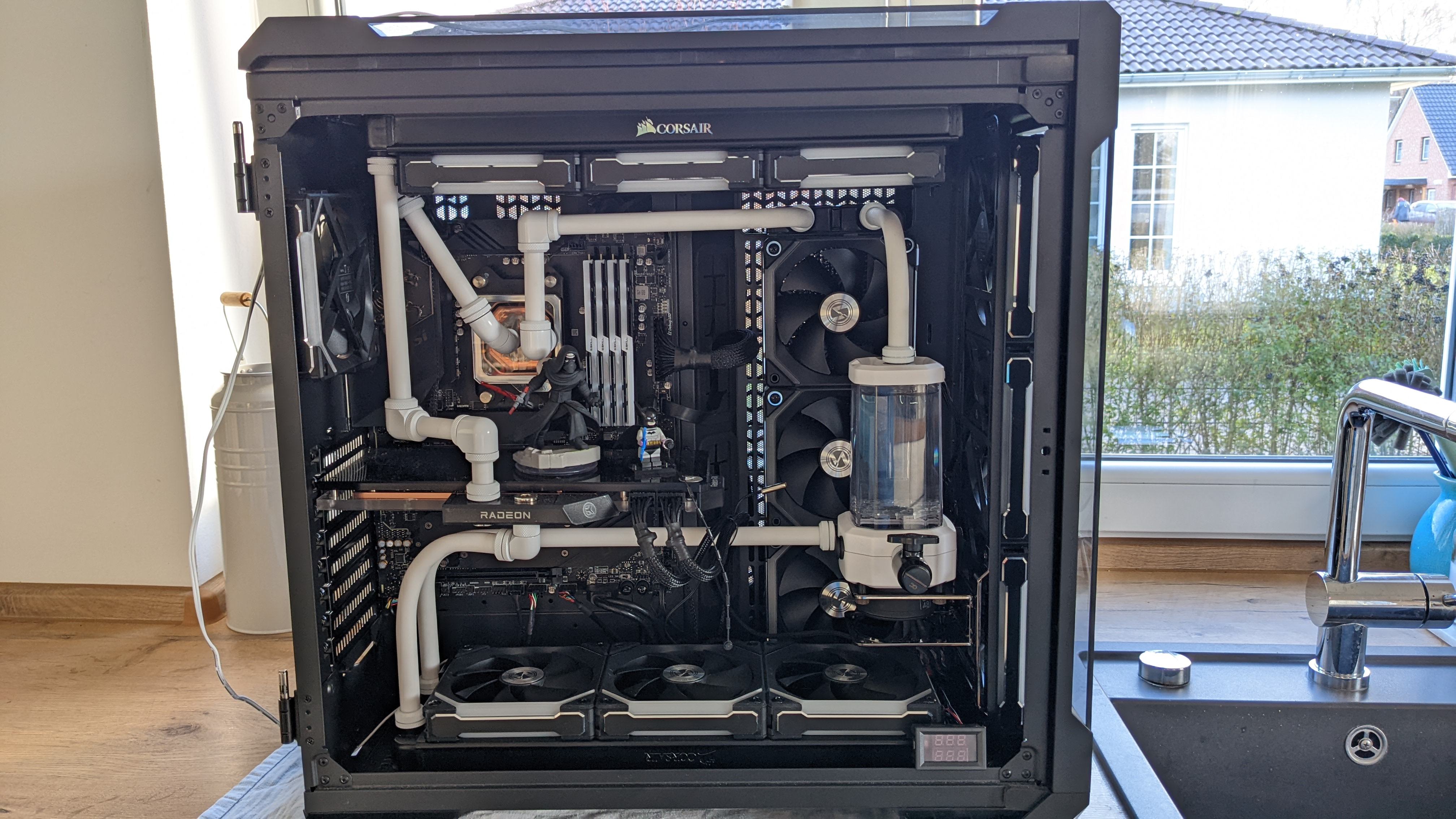

So, mal vor dem High flow next und nach dem Umbau mit paar neuen Fittingen, aber leider - trotz allem gemessen und Gedanken machen - waren paar Fittinge in der falschen Farbe da :d
Überlege auch alles auf dem EK ZMT umzustellen. Hab den erstmal drin um Vibrationen auf ein Minimum zu reduzieren und zu sehen ob der Pumpen Lärm von der Plastik xd5 kam... Ja tat er... Denn die Corsair Pumpe mit top und extra AGB ist selbst bei max 4800rpm so leise wie vorher bei 1100rpm

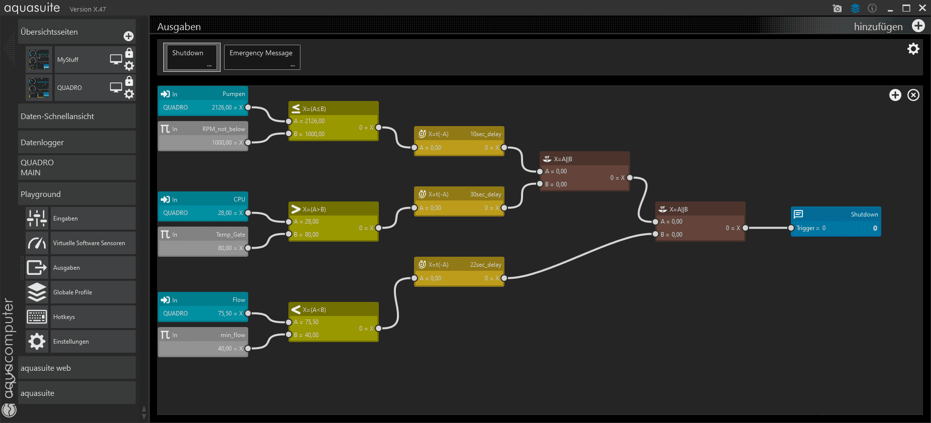

Hi, ich werde, sobald mein O11 D Evo da ist meinen ersten Waterloop bauen und habe zur Vorbereitung schon mal den Aquacomputer Quattro eingerichtet.
Mir war eine Anbindung an meine Hausautomatisierung wichtig, die ich per MQTT eingerichtet habe. Dazu habe ich eine kurze Doku auf meinem Blog veröffentlicht. Den Link zum Blog findet ihr in meinem Profil, falls ihr Interesse habt.
Ich habe Benachrichtigungen per Home Assistant auf mein Handy und ein Notaus per ShellyEM zusätzlich zum Herunterfahren des Rechners schon mal vor eingerichtet und auch schon getestet.
Wenn die Wassertemperatur zu hoch wird, wird außerdem meine Schreibtischlampe rot, um mir eine optische Vorwarnung zu geben.
wegen dem not-aus: hatte mir sowas auch schon gebastelt, funktioniert super inkl. ausschaltverzögerung je quelle. hab noch einen zweiten ausgang angelegt, mit einer notification als ausgabe, die mir die aktuellen überwachten daten aus der shutdown ausgabe anzeigt. das taucht dann rechts unten bei der uhr als rotes rechteck auf. einen ton kann man dort ebenfalls noch abspielen lassen (y) dazu dann einfach noch einen dritten ausgang anlegen :d hab den ausgang mal exportiert und angehängt.
  • ausgabe_shutdown.zip
Den normalen shutdown habe ich auch in der Aquasuite abgebildet. Aber stromlos wird das System eben durch den Unterputzfaktor geschaltet.
Die Weitergabe von Daten per mqtt ist eher ein Spezialfall aber, da ich keine Dokumentation gefunden habe habe ich das ganze Mal für andere suchende festgehalten.

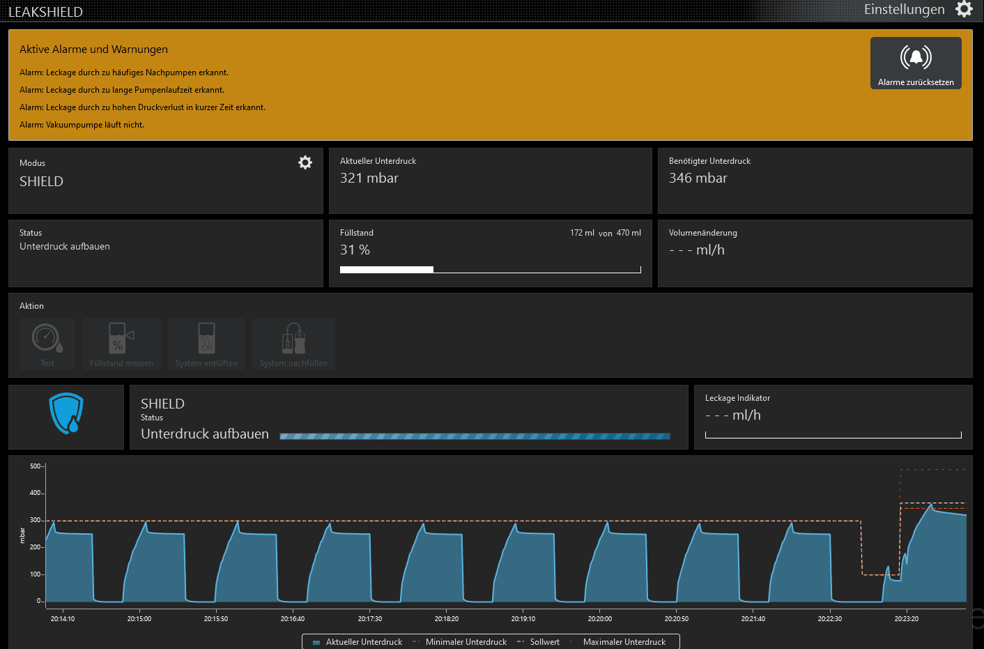

Moin,
habe momentan das Problem mit dem Leakshield und bin mir nicht sicher ob es software- oder hardwareseitig ist.
Und zwar pumpt das Leakshield wenn es den unteren Grenzwert der adaptiven Einstellung erreicht nicht ordentlich nach um wieder auf den Sollwert zu kommen sondern immer nur 1-2mbar was halt bei steigender Temperatur ziemlich nervig ist. Zudem schaltet das Leakshield immer zu zeitig ab, wechsel ich von Release zu Shield ist der Wert nach dem Aufbau des Unterdrucks immer ca. 20mbar unter dem Sollwert.
Auch nach der Zurücksetzung der Einstelllungen tritt keine Änderung auf.
Ultitube D5 100 + D5 Next + Leakshield, Mora 420, 420mm ST30, 280mm XT45, Bykski GPU Block 6800XT, Heatkiller IV AM4 Black Copper
Habt ihr noch eine Idee?
Hab nicht aufgepasst und das System war kurz offen+ MoRa 3 angehoben, wunderte mich dann das der LS andauert meckert und die Software meldet irgendwas.
Aquasuit hat 100% angezeigt.. die Tube ist 100% voll :whistle:
Das stört weder den Loop noch den LS Deckel mit Membran, aber ob es dafür auch eine möglichkeit gibt hier eine Abschaltung zu bewirken?

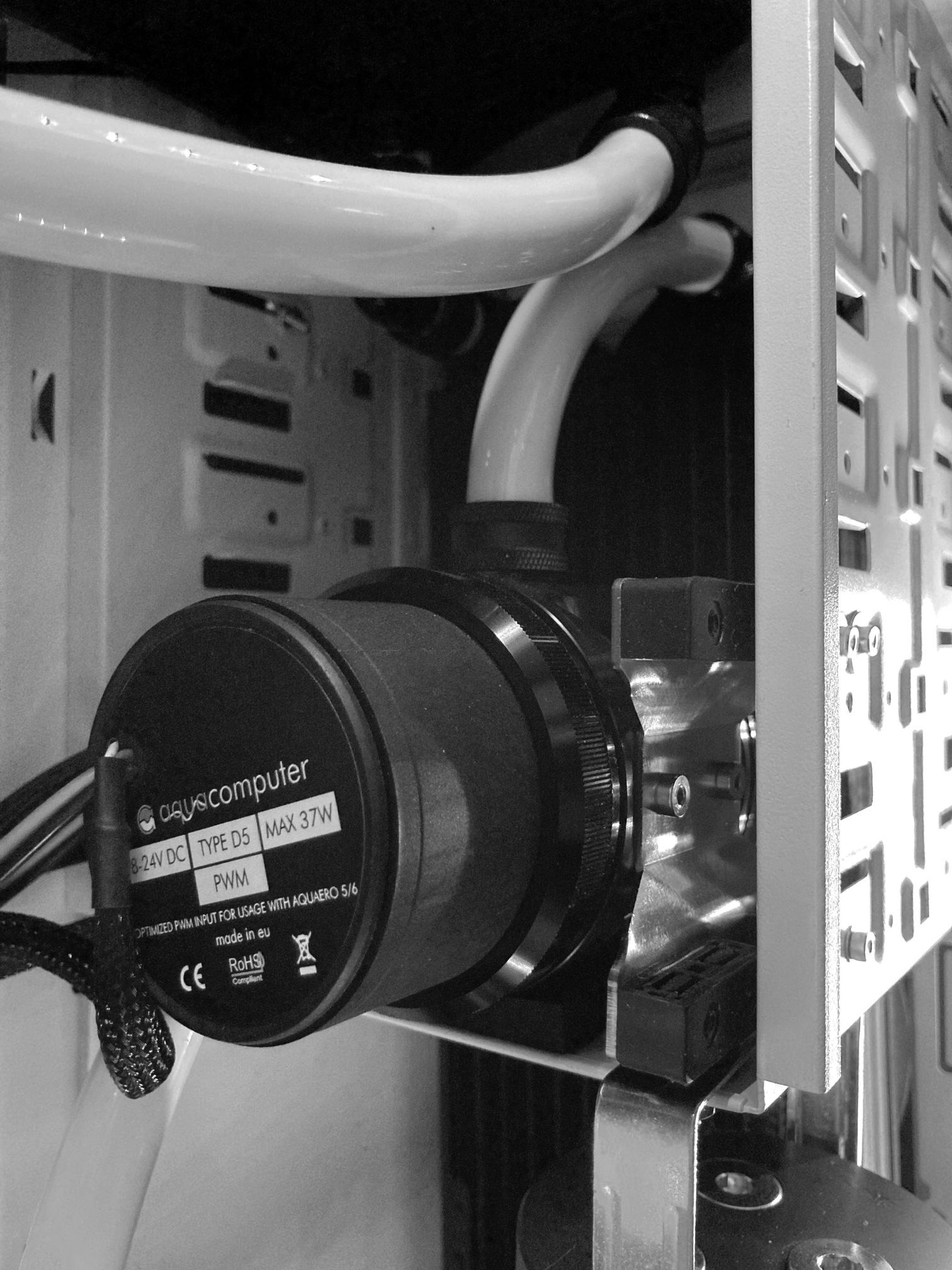

POM. Drückt fest auf eine Dämmplatte im ehemaligen HDD-Käfig, seitlich verschraubt mit der Originalbefestigung. Der Vorgänger Ultitop schwebte mit der gleichen seitlichen Befestigung 2mm über dem Käfigboden, vielleicht macht das schon den Unterschied. Die AGB/Pumpenkombi hängt unverändert direkt darunter, ebenfalls entkoppelt (Deckel im Bild sichtbar).
Die Einbauart zu verändern erwäge ich eigentlich nicht. Dies ist auch der einzig mögliche Ort, sofern ich nicht das komplette Gehäuselayout auf den Kopf stellen will.
Ich hatte mir einen Hinweis erhofft, wie ich die 1%-Leistung trickreich unterschreiten kann. Um zu hören, ob ich bei z. B. 1500rpm nichts höre. :)
Da es zu den Pumpendrehzahlen keinen Hinweis mehr gab, bin ich doch noch mal an die Befestigung ran. Hab von irgendeinem Pumpenset noch so einen schwammähnlichen schwarzen Quader gehabt, ähnlich dem Mittelteil eines Shoggy Sandwichs. Damit wurde die Dämmplatte unter den Pumpengehäusen ersetzt. Nun ist wieder Ruhe, ganz klassisch durch bessere Entkopplung. :)

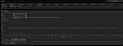

Sali
Ich habe ein paar Fragen zum High Flow Next, Bild angehängt.
a. wieso wechselt die wasserqualität ständig?
am Anfang hatte ich 100% mit 0 Leitfähigkeit, danach hatte ich 0% mit 250 Leitfähigkeit und jetzt ist die Leitfähigkeit auf 88 runter - das springt bei mir andauernd rauf und runter.
b. Flow ist 0, gestern war er mal bei über 130l/h, danach 0, danach 58l/h jetzt wieder 0... ist der flow wieder defekt?
c. 2. Bild mit der Power berechnung
kann ich hier den externen wassertemperatursensor von der Aquacomputer D5 oder vom Aquaero zuweisen?
Leider haben die neuen AC Geräte alle inkompatible Steck-Anschlüsse zum alten standard zeugs (ich habe extra 2x 4-pin Aquabuskabel mitbestellt, zum Leakshield und Flow Next mit dem Aquaero 6 zu verbinden und jetzt muss ich sehen, dass diese gar nicht kompatible sind...)
