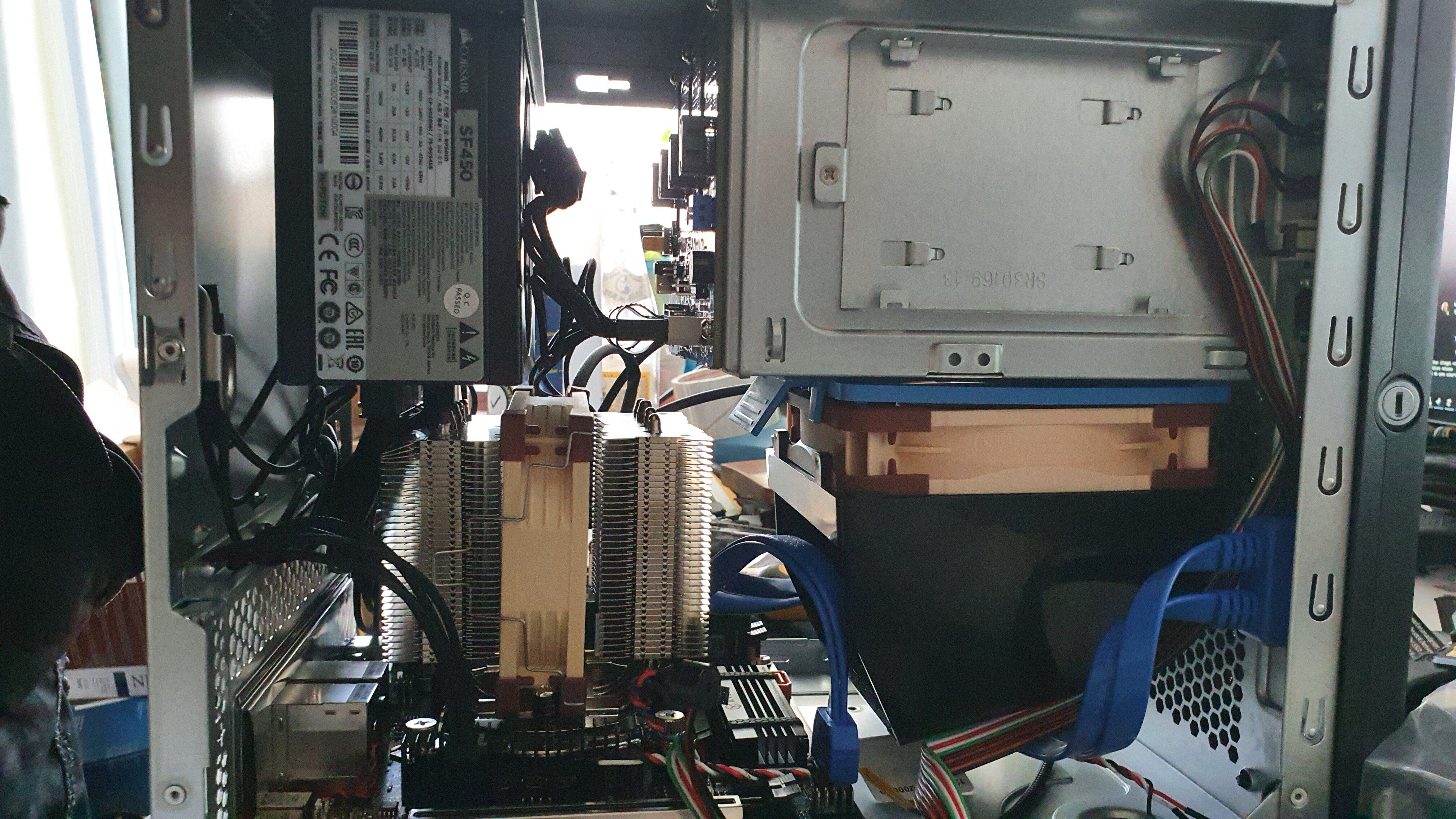

Habe den hauptsächlich im Einsatz, weil ich den Lüfter vorne je nach Festplattentemperatur steuern will, das geht ja nicht übers Board.
Dann das lange Kabel, aufgaben auf dem Quadro/ Ocro verteilen und das Ding abstecken, wird egal wa sich plane immer zuviel ;P

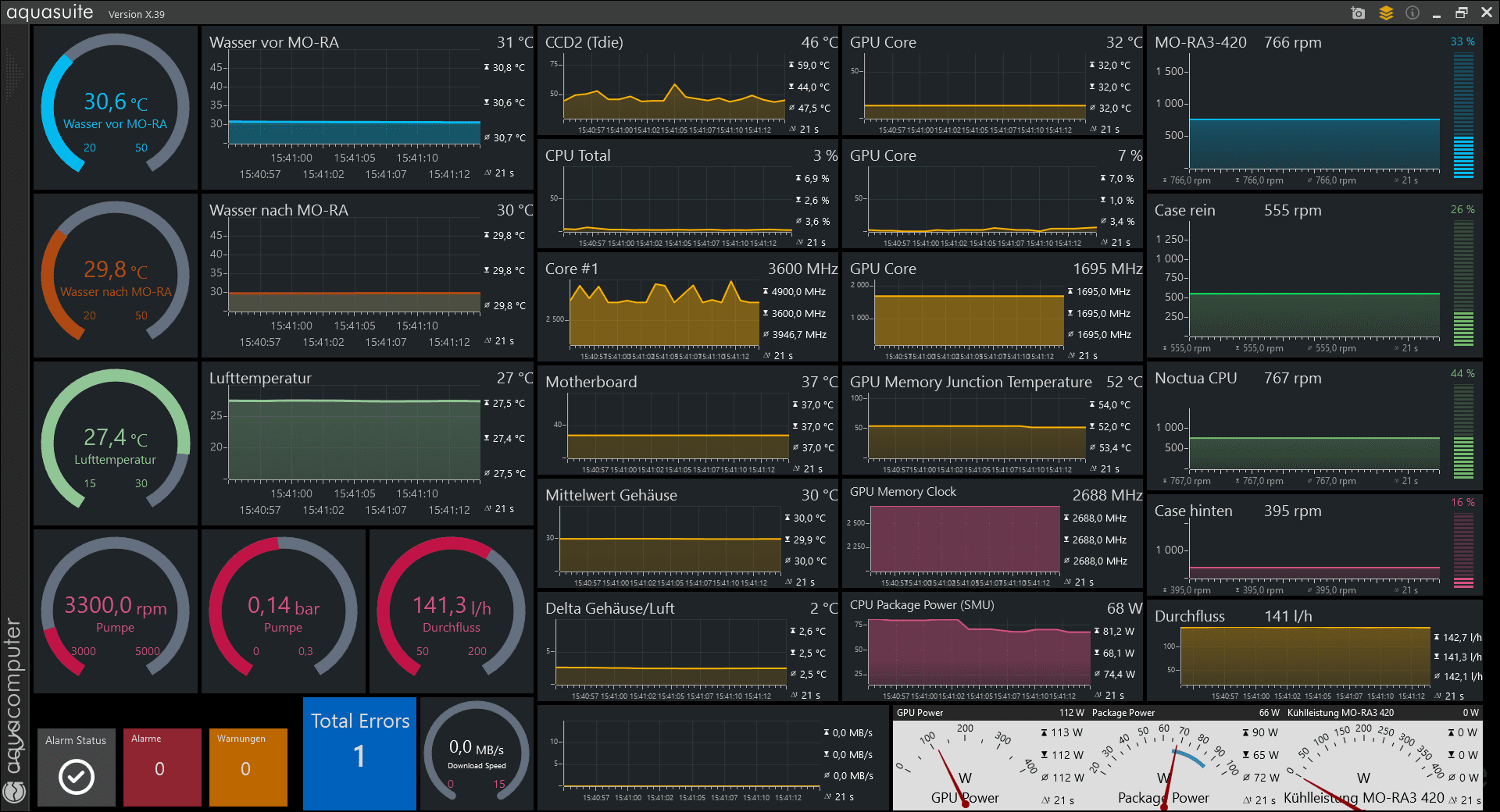

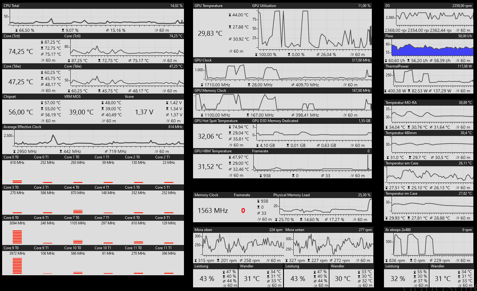

Da das hier ja auch ein Bilderthread ist, wollte ich mal mein fertiges Aquasuite Setup zeigen.

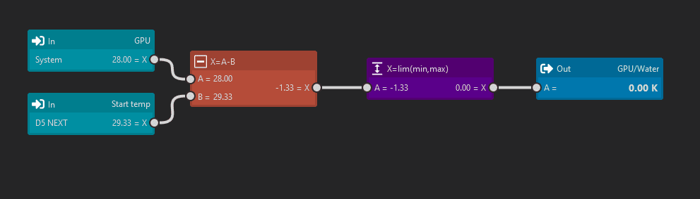

Hier noch ein paar Sensoren die ich für mich gebaut habe:
Einfaches GPU Delta mit Limit, weil der Wert im Idle unter Null ist und mir den Verlauf im Graphen kaputt macht:

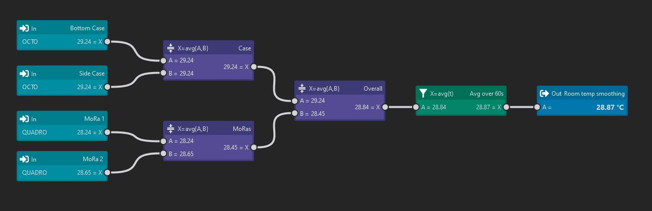

Die Raumtemperatur ermittel ich aus vier Sensoren die jeweils da angebracht sind wo Luft angesaugt wird:

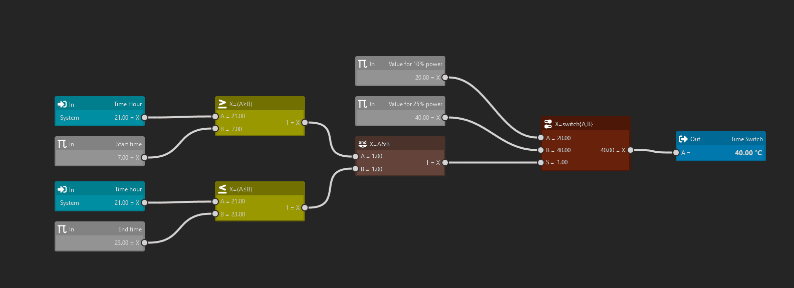

Ein Zeitschalter der meine zwei D5 Pumpen an der Wand Nachts automatisch auf lautlos regelt:
Abgesehen davon, dass die gezeigten Tempunterschiede für (nichtkalibrierte) Sensoren mit 1K innerhalb der Messtoleranz liegen: :d Krank, echt krank, im positiven Sinne. Das hat AC nun davon, dass es einen Spielplatz gebaut hat: Es wird darauf gespielt! :lol:

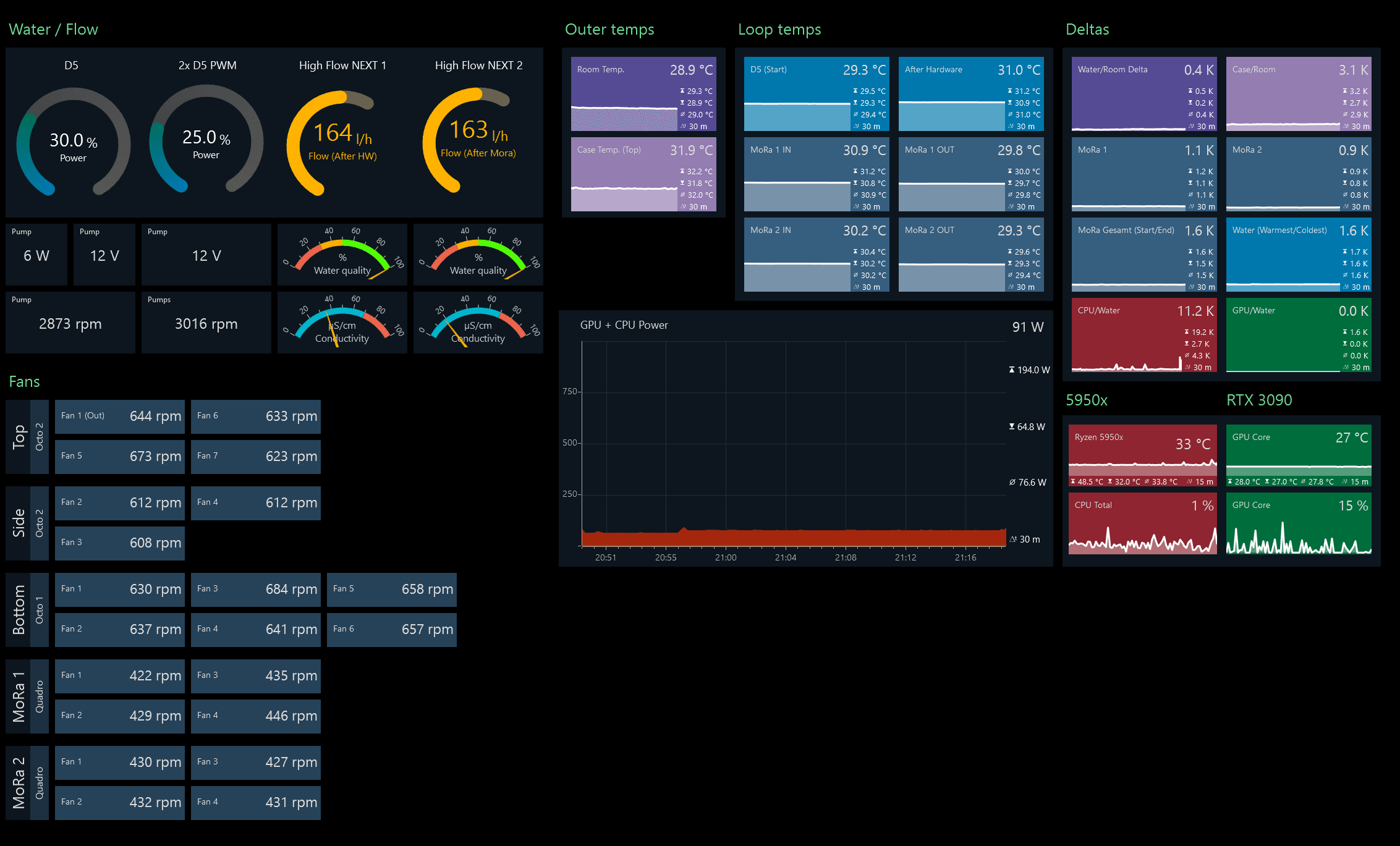

Jetzt auch mal meine Page, deutlich nüchterner als alles andere bisher gepostete
Habe mir bei euch die ThermalPower für GPU und CPU nach HWInfo gemobst, danke dafür!
Doof ist nur, dass er beim übernehmen des Templates die Sensoren und Werte nicht übernimmt.
Hast du bei HWInfo als Quelle auch so starke Verzögerungen drin?
@pepe.tar.xz Freut mich das jemand technische Nüchternheit auch etwas abgewinnen kann und nicht immer alles bunte als fancy und musthave sieht!
Und @KaerMorhen , leider ist das echt sehr verzögert, aber auch über den neuen AMD-Treiber wird es nicht schneller ausgegeben. Liegt vielleicht an der Berechnung und den dazugehörigen Sensoren

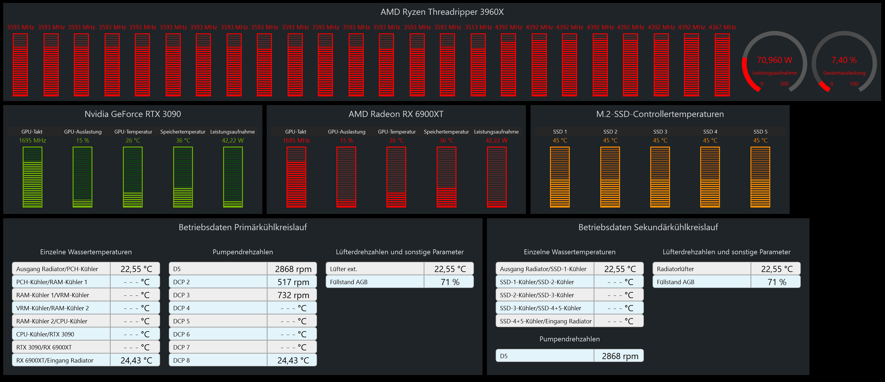

Und hier ein Prototyp (Layout ist aber ziemlich final) meiner Übersicht:
