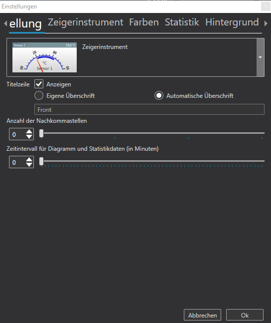

Kann ich bei den Lüftern rechts statt "rpm" die Lüfterdrehzahl eintragen?
Wenn nicht kann ich das rpm irgendwie komplett deaktivieren?

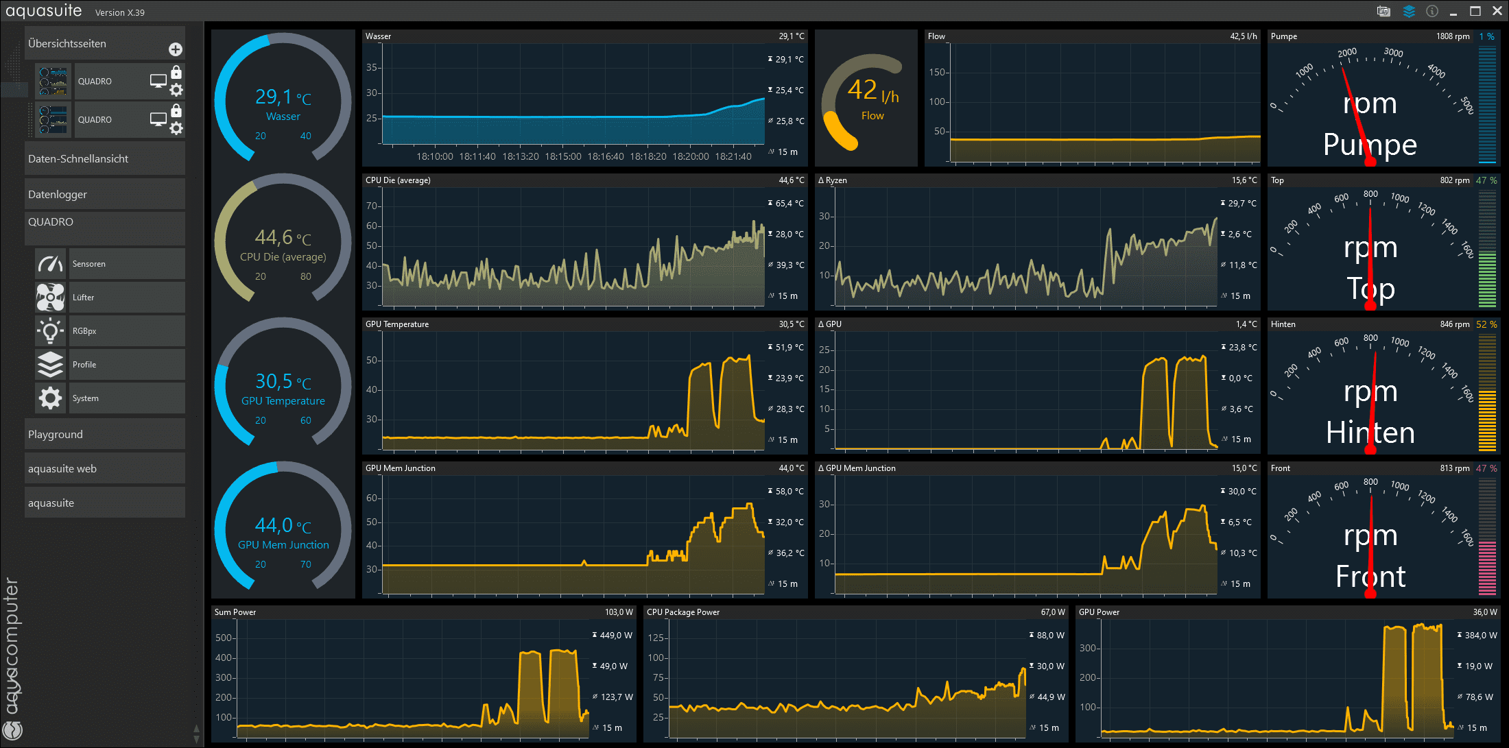

Habt ihr zu meiner Grafik sonst noch optimierungsbedarf?
Ja dafür musst du nur den Quelltext/ sheet der Datenquelle umtragen sofern der bei der Vorlage nicht sichtbar ist.
Ja dafür musst du nur die Datenquelle ändern oder es im Quelltext/ sheet umtragen sofern der bei der Vorlage sichtbar ist. Wird meist bei Darstellung im Code angezeigt.
Wenn ich die Datenquelle ändere dann habe ich gleich keine Daten
Habe leider keinen Code dort
Man kann das editieren aber ich weiss gerade nichtmehr wie man dahin kommt, hatte das durch Zufall in einem Eintrag im AC Forum gesehen.
Dann steht aber bei jedem anderen Element auch nicht rpm sondern das was nachgetragen wurde.
ahso danke, schade ...wenn du es mal wiederfindest wärs cool ansonsten lasse ich das mal so
