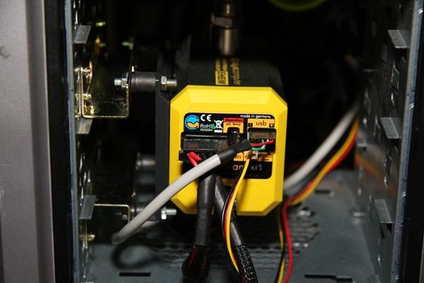

@Grossmeister: jap ist von meinem System, was aber mittlerweile nicht mehr existent ist. Die AS stand auf nem modifizierten Shoggy, mittig auf der oberen Platte, wo die AS draufstand, war ein Ausschnitt wo die Kabel durchgeführt wurden (die Kabel gehen quasi halb durch den Schwamm und wurden seitlich rausgeführt, in jedem Fall drauf achten, dass die Kabel nicht gleich iwo das Case berühren). Der Ausschnitt wurde so gefertigt, dass die Stecker der AS in der oberen Platte etwas eingeklemmt wurden, dadurch hielt die Pumpe schon sehr gut ihre Position, den Rest erledigten die Schläuche. Solang man das Case nicht lange Zeit Kopf stehen ließ, war ein verrutschen der Pumpe nicht möglich. Besser wäre aber sicherlich den Pumpensockel anzubringen und eine Halterung selbst zu bauen, die dann mit dem Sandwich verschraubt wird. Von so Heißklebergemansche halt ich eher nichts ;)
Was heißt "Heißklebergemansche", es wären ja nur 2 minimale Tröpfchen auf der Rückseite...und ich werde die Pumpe mit den 4 "Gummischrauben" am Case montieren, also nur die Platte dranschrauben und fertig, dann hängen die Leitungen auch nach unten weg und berühren quasi erstmal gar nix...
Naja, ich überleg mir was...
