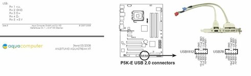

hey leute, ich habe ein großes problem.... Ich bin grad beim hardwareinbau, da ist das problem... Beim USB anschluss einstecken in die Aquastream ist ja klar, rot rechts schwarz links, aber auf dem mainbord? da sind keine farben, und ich bin mir auch nicht sicher, wo genau hin mit dem usb teil... ich habe das Rampage Formula, da sind die USB anschlüsse einfach nur blau, wie herum soll ich es denn jetzt einstecken?
grüße
EDIT: habe im mainbord gefunden; Es gibt 3 anschlüssefür USB. Die haben jeder einen namen:
1. USB 1112
2. USB 910
3. USB 78
und von links nach rechts ist die polung (bei USB 1112): USB +5V, USB p12-, USB p12+, GND, NC
und von links nach rechts ist die polung (bei USB 910): USB +5V, USB p10-, USB p10+, GND, NC
und von links nach rechts ist die polung (bei USB 78): USB +5V, USB p8-, USB p8+, GND, NC
und b
bitte helft mir!!
grüße
schau mal hier rein (handbuch deines boards) da müsste die pin belegung drin stehen
Wenn du wie nahezu jedes Mainboard eine Doppelreihe hast, dann kannst du dich ganz einfach am ausgelassenen Pin orientieren.
o o o o o
o o o o
Wenn das so aussehen würde, dann ist links rot und rechts schwarz. Welche Reihe du nimmst wäre egal da der fünfte Pin nicht belegt ist.
schaut mal bite kurz meinen EDIT, da habe ich es nocheinmal aufgeschrieben
grüße
Bump:
o o o o o
o o o o
doch da ist der 5te ring belegt oO
(die pumpe hat nur eine reihe)
nein der 5. ist nicht belegt (NC = Not Connected) deshalb fehlt der auch in der unteren reihe machs so wie shoggy sagt wie ich das in dem habbuch lese stimmt es genau so
ok also dann in die untere reihe oder obere? (sorry ich will sicher gehn!!!)
und in
1. USB 1112
2. USB 910
3. USB 78
(bezeichnung steht oben)
grüße und danke für das schnelle antworten

Dazu habe ich vorhin gelesen das es probleme mit der USB verbindung und asus boards gibt.. ist das denn bei neuen pumpen schon behoben oder muss ich noch selber flashen?
und wie muss man das am mobo anschließen ? bzw. welches?
hab asus p5k-e wifi ..
danke :d
