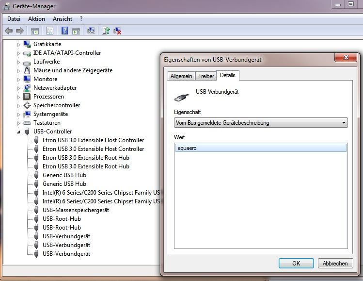

Erst mal USB prüfen. Wenn OK, dann Aquasuite mal komplett deinstallieren. Dann such das Aquaero mal im Gerätemanager unter den USB-Verbundgeräten (Doppeklick, Details, unter vom Bus gemeldete Gerätebeschreibung sollte da irgendwo Aquaero stehen - s. Anlage). Dieses USB-Verbundgerät deinstallieren (im Gerätemanager anklicken, rechte Maustaste deinstallieren). Neustart. Aquasuite neu installieren.

Habe im GManager zwei USB Verbundgeräte, das sind aber nur die Maus und meine Tastatur!
Also muss doch etwas USB Anschluss falsch sein bzw. im Bios etwas falsch eingestellt sein?!!
