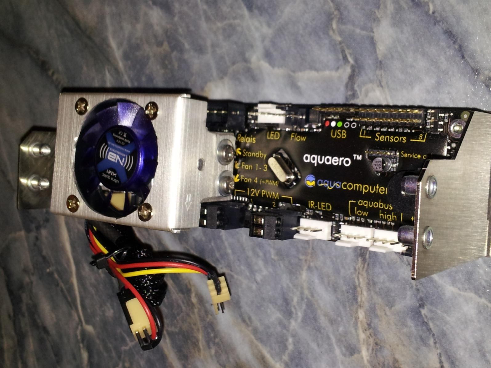

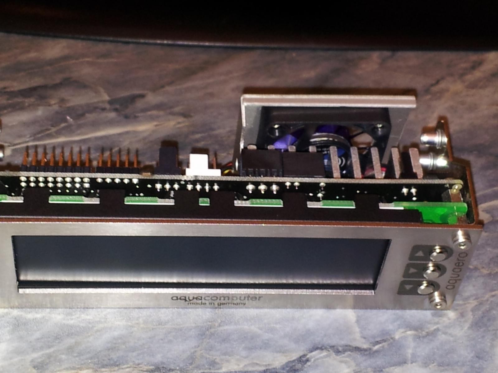

Eine LianLi Blende eignet sich prima als Lüfterbefestigung, auch wenn bei mir der Lüfter quasi nie anspringt da die Spannungswandler erst 70°C erreichen müssen.
