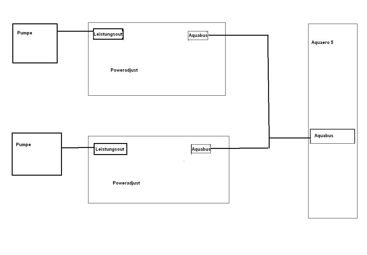

Ich dachte das man den Aquabus eventuell ebenso am Lüfterkanal verwenden könnte um so mehrere Adjusts anzusteuern
Also geht das ausschließlich per Aquabus dort aber ebenfalls mit zweit Stück per Y Kabel oder über den USB bei der Ultra Variante
@scully1234 du kannste die pa2 entweder per USB ans Mainbaord anschliessen oder per aquabus. Beim ersten pa2 einmal rein vom zweiten pa2 und einmal raus zum AE5.
Hatte das so gemeint mit dem Y Kabel ohne Ansteuerung über den USB:wink:
Das poweradjust 2 hat zwei aquabus Anschlüsse. Man könnte die zweite Platine also auch an die Erste hängen ;)
