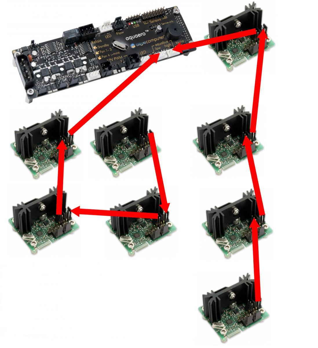

AE5 und PA2 ???
Das poweradjust 2 ist in Kombination mit dem aquaero 5 quasi als Erweiterung zu verstehen. Du kaufst dir dadurch im Prinzip noch einen weiteren Lüfterkanal mit bis zu 25W Leistung hinzu, einen weiteren Temperatursensoreingang sowie einen weiteren Anschluss für einen Durchflusssensor. Es lassen sich bis zu 6 poweradjust am aquaero anschließen.
Quelle
Stimmt das dann so?
Lt. diesem Schema müßte man dann doch noch mehr PA2 anschließen können?
Steh grad irgendwie auf dem Schlauch - was ist denn genau der Unterschied zwischen PA2 Standard und PA2 Ultra?
Danke!
Vielleicht ist die Anzahl begrenzt.
Man kann die 6 pa2 z.b. in Reihne oder per 6-fach Y-Adapter verbinden. Also alle an den High-Bus. Der Low-Bus ist z.b. für die AS XT.

Ah super, danke für die Antwort. Siehste das wußte ich nicht, daß man den PA2 nur an den High-Bus anschließen darf.
Glaubst Du, daß das mit einem "einfachen" 6-fach Y-Adapter geht? Denn das Aquabus-Splitter-Kabel z.B. ist anders beschaffen als ein normales Y-Lüfter-Kabel. Dieses hat nämlich bei beiden Strängen 3 Adern und das Lüfter-Kabel hat an einem Strang nur 2 Adern.
aquabus Y-Adapter
Lüfter Adapterkabel 3Pin auf 6x 3Pin Molex
Ein Bus-System brauch normaler Weise nur 2 Leitungen. Die andere Leitung beim Aquabus-Kabel/ Verbindungskabel der AS XT wird wahrscheinlich nur für die RPM Übertragung gebraucht. Sozusagen ein Universalkabel. Laut Shoggy klappt das auch mit einem Y-Kabel.
Es müssen alle drei Leitungen dran sein! Wie man das im Endeffekt untereinander verkabelt ist egal. Ob von Gerät zu Gerät oder per x-fach-Y-Adapter oder sogar gemischt spielt dann keine Rolle.
Die Anzahl ist auf 6 begrenzt da die Teile ja auch verwaltet werden müssen und wir da irgendwo eine Grenze setzen mussten. So sind es zusammen mit dem aquaero max. 10 Ausgänge und natürlich auch wieder die ganzen Eingänge, die man auch im aquaero nutzen kann.
Am aquaero reicht das normale poweradjust 2. Die Ultra Variante bringt hier keinerlei Vorteile da die Steuerung bereits vom aquaero vorgenommen wird.
Also doch alle drei Leitungen bei beiden Geräten (3 am AE und bei allen PA2s auch jeweils alle 3) - dann würde das normale Lüfter-Splitter-Kabel also nicht funktionieren?
Ein Y-Kabel für Lüfter geht natürlich nicht da dort an einem Strang das Kabel wegen dem Tachosignal fehlt. Wir haben extra einen Y-Adapter für aquabus im Shop, wo alle drei Leitungen dran sind.
Im Falle des poweradjust kann man auch einfach von Platine zu Platine gehen da zwei aquabus Anschlüsse vorhanden sind.
