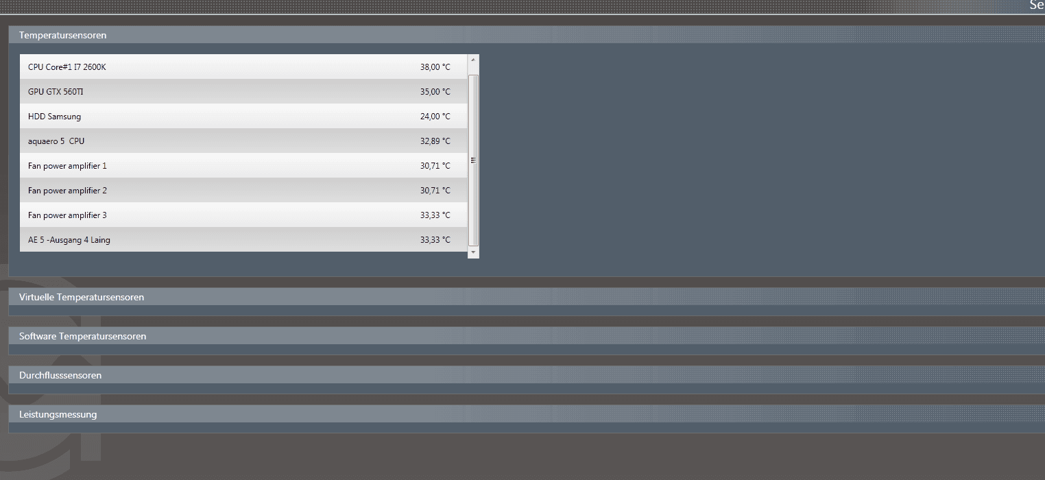

Bin was AC betrifft sicherlich kein Schönredner. Aber mittlerweile funktioniert die Software doch prima. Natürlich ist es eine Unverschämtheit, daß mein Garagentoröffner damit immer noch nicht funktioniert. Aber dafür haben wir jetzt endlich die Softwaresensoren integriert bekommen. Die Temps sind von meinem LT. Das wird nur mit dem großen Passivkühler gekühlt. Bei 9,5V liegen ca. 43°C an. Wer hier auf 70° kommt, hat den Kühler nicht richtig montiert.
Und wer ne Laing mit 7V betreibt sollte sich eine DDC- holen. Die ist mit nem massiven Deckel auch bei 12V nicht zu hören. Und wer ein AE5 zum "Abrauchen"(und hier wiederhole ich mich) bringt, ist in der Regel selber schuld. Nur wollen wir das natürlich nicht zugeben. Soweit für heute meine Weihnachtsansprache, mit besten Wünschen an alle Wasserkühlunsgeplagten.

Meine 5LT ist extern untergebracht und muss lediglich 1 Laing DDC+4 Lüffter antreiben. Dabei entstehen bei 7V Laing/3V Lüfter 75C°/45C° ohne Passiv/Wakükühler.
Ein anderer User hat ebenfalls die 5LT mit 2 Laing DDC@7V und einigen Lüfter und ebenfalls 70-75C°. Vermutlich würde die Steuerung sogar problemlos 3 Laing DDC gedrosselt schlucken, sofern man einen Mora/Nova nutzt und nicht gerade Hochsommer ist.
